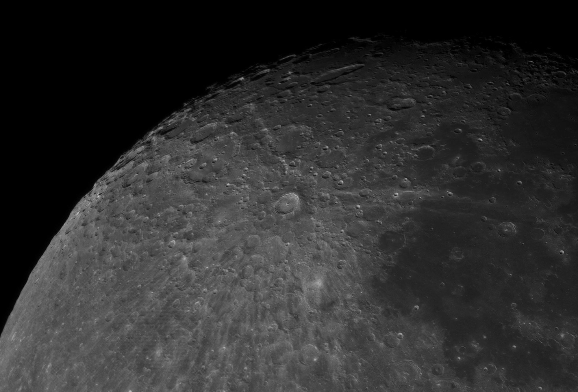

Луна 13-03-2017
Ролик 2947 кадров
Обработано PIPP, AutoStakkert, RegiStax
Сложено 200 кадров
Телескоп ТАЛ-75R, ЛБ2х, камера T130NG
 Евгений, Вы что то не правильно делаете, при таком количестве кадров, при сложении должно быть лучше.
 Вот мой одиночный кадр снятый камерой qhy8 без ЛБ,  GSO 8" F/6 (200мм фокусное 1200мм)
GSO 8" F/6 eq-6, QHY9, ZWO290M
Кадров то по описанию два, тяжелый объектив на штативе. Зеркало трясет сетап во время съемки вот и результат.
