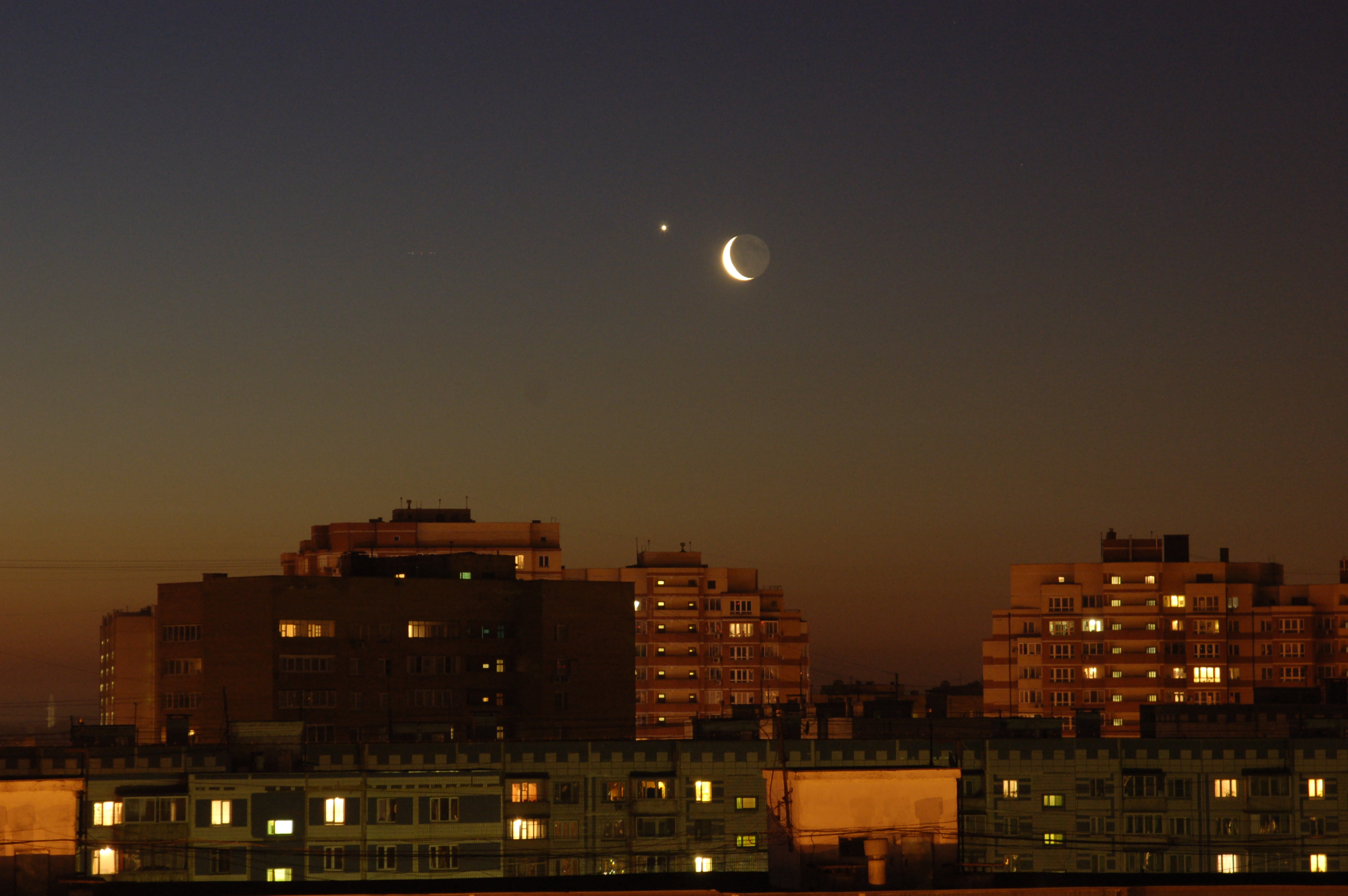

« Ответ #17250 : 10 Мар 2014 [22:18:36] »
Сегодня утром.
Nikon D50 + NIKON AF 24-85 mm f/2.8-4 D IF, подоконник. F/5.6 1,6c ISO 800.
Nikon D50 kit с рук + Celestron14х100 bino @ подоконник. F/5.6 1/30c ISO 800
Симпатично!
