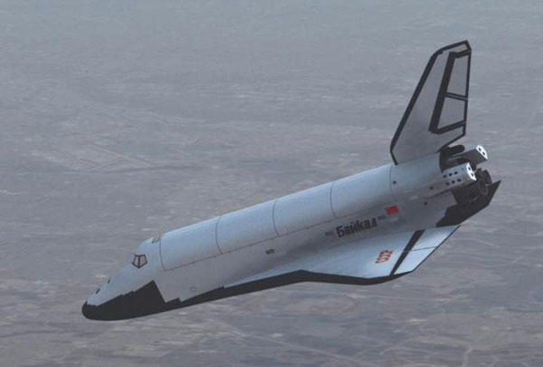

Кто-нибудь знает хоть что-нибудь об этом полете?? Был ли он на самом деле??
Если кто-то знает, расскажите о судьбе каждого из построенных ОК по программе "Энергия-Буран". Сохранился ли хоть один корабль? Есть ли какая-то возможность в отдаленной перспективе реанимировать эту программу? (естественно на новом технологическом уровне).

anovikov
Нет, этот полет - первоапрельская шутка.
Нет, реанимировать программу нельзя, потому что она - мертворожденное извращение.

Да, а на заднем фоне на страничке написано "С первым апреля!"  :)

... расскажите о судьбе каждого из построенных ОК по программе "Энергия-Буран". Сохранился ли хоть один корабль?...
Совсем недавно в новостях передавали что один челнок, тот на котором испытывали аэродинамику, продали, вроде в Австралию, еще один как вы помните завалило на Байконуре, и на счет еще одного я слышал что он установлен где-то в Москве, вроде в парке Горького, но насчет этого не уверен так как до Москвы от меня 9042  км

Согласен, что это байка :) Я и сам в это не мог поверить, а надпись на заднем фоне даже и не заметил  ;D
Но меня все же интересует судьба всех построенных ОК Буран. Много говорили о том, что один из них стал аттракционом, другой завалило на Байконуре рухнувшей крышей, но хотелось бы знать какие именно изделия это были, и что стало с остальными?
Кто-нибудь знает, сколько было построено РН Энергия, и сколько их осталось?
Так же интересует информация по РН "Энергия-М" и "Вулкан". Создавалась ли последняя ракета вообще, или она была только на бумаге?

anovikov
Его даже на бумаге не было. Эскизный проект.
Энергий больше не осталось. Энергия-М была создана в чертежах, но в железе был только макет для отработки на вибростенде.
Как носитель Энергия - носитель _плохой_. Пакетная схема, высокий УИ двигателей используется неэффективно (выводит на траекторию перелета к Луне 32 тонны при взлетном весе 2400 тонн, т.е. 1,33%, а Сатурн-5 выводил 0,154% при гораздо более плохом УИ всех ступеней). Тяжелые блоки. Очень большой водородный блок => дорого и нельзя удешевить.
