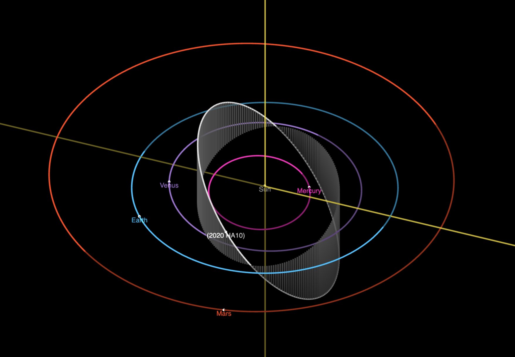

Почему то в теме молчание об атире 2020 HA10, открытой ещё в конце апреля
А что в нем такого ? Не самый крупный, и по ЭО не самый экстремальный.
Вроде пишут, что по наклонению и эксцентриситету самая экстремальная атира. Да и атир не так много, чтобы не упомянуть
А, ну да. i - наибольшее, e- наименьший.
