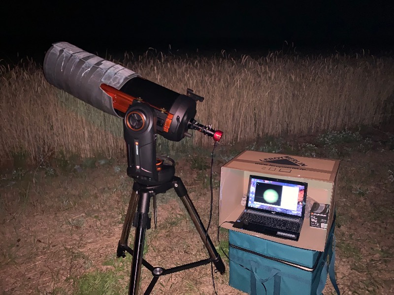

Обработал Юпитер, снятый на чб камеру в ночь с 12 на 13 июля. По идее, чб камера должна позволять делать более точную обработку, потому что размытие изображения в разных каналах (как вследствие дифракции, так и из-за атмосферы) разное. С чб камерой съемка ведется через интерференционные фильтры, в которых каналы четко разделены. В цветной камере фильтры поглощательные, поэтому там каналы протекают друг в друга, что не позволяет сделать хорошую обработку. Например, если делать деконволюцию красного канала по зеленой PSF, он недошарпится. А зеленый по красной PSF - перешарпится.
Но, с другой стороны, на цветную камеру снимать проще. И когда были эти несколько ночей с хорошим сиингом, я снимал на цветную, иначе просто не хватило бы сил на смену светофильтров и настройку каждый раз. Но немного времени на чб таки потратил. К сожалению, как сейчас видно, сиинг тогда был не самым высоким. Ну, что есть то есть. Потом обработаю то, что получилось с цветной, можно будет сравнить.
Юпитер 2021-07-12 23:42,8 UT, Химки. Высота планеты над горизонтом 21,7 градуса, сиинг на этой высоте около 7/10. Зеркало Сантел 314 F/4,5, ZWO ADC, APM барлоу, фильтры Baader RGB, камера ASI178MM, 50fps. 3 минуты в красном и синем, 6 минут в зеленом. Около 15% кадров в стек. Firecapture, PIPP, AS!3, ImageJ (деление стека на PSF), Winjupos, gimp. Масштаб итогового снимка 85% от оригинального.
В итоге получилось разрешение в красном 0,58" (74% от теоретической разрешающей сопсобности), в зеленом 0,53" (69% от теоретической разрешающей способности), в синем 0,73" (41% от теоретической разрешающей способности). Итого, учитывая что яркостный канал в основном зеленый, скоп отработал на уровне 216 мм идеального телескопа в вакууме.
Огромное спасибо Володе @Csve за монти и камеру!
P.S. Чет по-моему недошарпил, добавил более контрастный вариант

На правильном направлении, Демиан Питч снимает только со светофильтрами на С14.

Когда Дамиан был здесь в Москве на Астрофесте, он называл 290-ю моно и 224-ю цветную как свои основные камеры.

Может птичек цветной фоткает. На его сайте все самые шедевральные Юпитеры в подписи моно камера.
Скорее всего фильтры это ещё и более идеальный способ борьбы с атмосферной дисперсией чем китайский корректор ZWO.

При правильном подходе можно получать отличные снимки и на цвет, и на моно.

Мое мнение - цветная нужна чтобы снимать анимацию (особенно когда спутники планеты на ее фоне - такое победить деротатором не возможно), если хочется детализацию - надо 290мм, фильтры, ADC и кропотливый процессинг.
На моей крайней фотке детализация только за счет ИК-яркостного канала, RGB полное мыло, ну может R более-менее. Без ADC точка очень плохая в G и B когда планеты низко, так что необходимо устанавливать ADC, настраивать его цветной камерой, а потом вставлять 290мм с колесом фильтров

Для себя не вижу какой-то огромной разницы между моно и цветом при хорошем сиинге (а при плохом, когда упор на красный или вообще ИК, смысл снимать?)
Хотя после оценки всего отснятого мне стало казаться, что цветная камера предъявляет более высокие требования к контрасту, даваемому телескопом, может быть из-за смешения каналов, как и необходимости снимать с сильным превышением масштаба с целью избежать потери разрешения.
В приполярных областях, где много мелких деталей в красном канале, какая-то труднопобедимая муть остается при съемке на цвет именно из-за слабого контраста. В моно детали там проявляются лучше.
Кстати, при съемке в 2010 году на простую вебку на BKP2001 получалось в приполярных даже лучше чем на C11 на 224-ю. Может из-за меньшего ЦЭ... Ш-К всё-таки много контраста отъедает.
P.S. Но сейчас скорее всего снимал бы на цвет просто из удобства. Съемки должны быть по кайфу, а не превращаться в бессмысленный спорт высоких достижений. Это мой теперешний девиз  ;)

Юпитер 18.07.2021 1.30, высота 21 гр.
ШК 9.25, barlow ultima 2x, baader uv/ir cut, zwo 462mc.
Gain 357, 8ms, 60sec.
