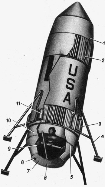

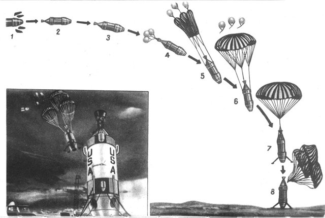

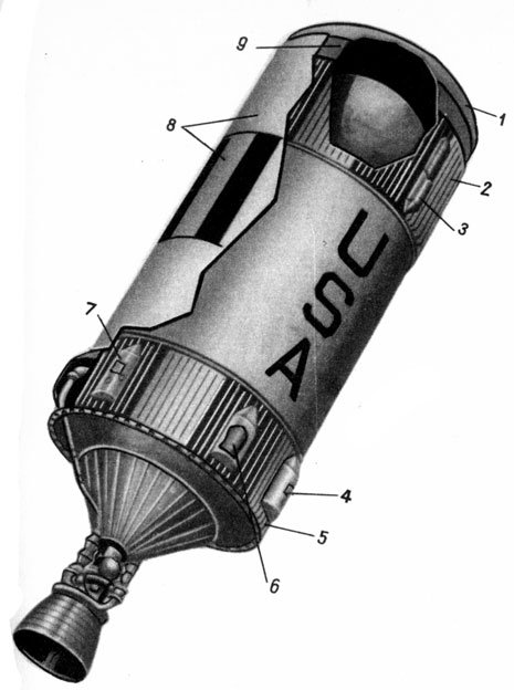

Мне непонятно, зачем садить 1 ступень на маршевом ЖРД. Во-первых, не понятно где та суша, куда она (ступень) сядет. Во-вторых, даже если на ЖРД, то уровень тяги должен быть небольшой - т.е. двигатели надо дроселировать уровня, ну наверное меньше 10% от номинальной величины. В-третьих - в США были предложения по возвращению ступеней РН для повторного использования - так вот там предусматривалось использование парашютов или балютов для торможения, а посадка на РДТТ на опоры только на конечном этапе. Иначе скорость будет большая на конечном этапе спуска
Описание тут
http://epizodsspace.airbase.ru/bibl/bono/persp/01.html
Вариант конструкции ступени S-IV B, совершающей посадку на парашюте в океан
1 — тепловая защита сотовой конструкции с покрытием ДС-325, допускающая аэродинамическое торможение ступени при спуске (без разрушения конструкции); 2 — передняя юбка; 3 — тормозной ракетный двигатель (4 шт.) для схода с орбиты; 4 и 5 — задняя юбка; 6 — ракетный двигатель мягкой посадки (4 шт.); 7 — парашютная система, расположенная в обтекателе (3 компл.) с баллютами, вытягивающими парашюты предварительного торможения; 8 — внешняя обшивка; 9 — монтажное кольцо
Вариант конструкции ступени S-IV B, совершающей посадку на опорах на сушу1 — парашютная система (три парашюта уложены в обтекателях) с баллютами, вытягивающими парашюты предварительного торможения, масса обтекателей 136 кг, масса баллонов (диаметр 8,5 м) — 816 кг; масса парашютов (диаметр купола 37,8 м) — 340 кг; 2 — тормозной ракетный двигатель для спуска с орбиты (общая масса двигателей 417 кг, в том числе 295 кг топлива); 3 — вытягивающийся трос; 4 — стабилизирующая опорная нога; 5 — носовой обтекатель сотовой конструкции; 6 — тепловая защита; 7 — трос распределения нагрузки между опорами; 8 — отсек, ослабляющий ударную нагрузку при посадке; 9 — командный отсек; 10 — направляющие рельсы (укреплены на передней юбке корпуса)
Этапы мягкой посадки ракетной ступени «Сатурн» S-IVB:
 — ракетная ступень на типовой орбите, ось ступени расположена горизонтально по полету, осуществляется сброс обтекателей тормозных двигателей; 2 — по команде с Земли включены тормозные двигатели для спуска с орбиты; 3 — участок стабилизированного спуска; 4 — раскрытие (на высоте 107 км) трех баллютов предварительного торможения (диаметр баллюта 8,5 м); 5 — на высоте 9,15 км при скорости 64 м/с (примерно за 85 с до посадки) с помощью баллютов вытягиваются три основных парашюта (диаметр купола по 37,8 м); 6 — отделение баллютов; 7 — раскрытие стабилизирующих опор; 8 — посадка со скоростью 12,2 м/с и освобождение от парашютной системы
Вариант посадки ступени с помощью ЖРД на сушу. Используется двигатель с центральным телом, служащим одновременно и как экран для вхождения в атмосферу
1 — возвращаемая с орбиты полезная нагрузка (дополнительной теплозащиты не требует); 2 — места, где ранее устанавливались четыре тормозных ракетных двигателя для спуска с орбиты; 3 — места, где ранее устанавливались три баллюта предварительного торможения и три главных парашюта, которые использовались в вариантах 1-й и 2-й очередей (экономия массы 2984 кг); 4 — посадочные опоры, более короткие, чем в варианте 2-й очереди; 5 — кольцевые камеры сгорания ракетного двигателя и дополнительный тороидальный бак с запасом жидкого водорода, обеспечивающие спуск с орбиты и охлаждение центрального тела сопла; 6 — рециркуляционное охлаждение жидким водородом затупленной части центрального тела сопла; 7 — кольцевой ракетный двигатель (сопло с центральным телом) с регулируемой тягой, устанавливаемый вместо ЖРД J-2 (масса 1 588 кг), дополнительная масса двигательной установки 340 кг; 8 — периферийный выхлоп газов турбонасосного агрегата, повышающий эффективную тягу сопла с центральным телом (эффект «аэродинамического копья»); 9 — дополнительный сферический бак (2 шт.) с жидким кислородом (для спуска с орбиты и управляемой мягкой посадки в заданном районе); 10 — внешняя оболочка кольцевого ракетного двигателя; 11 — блоки стабилизации аппарата при входе в атмосферу
