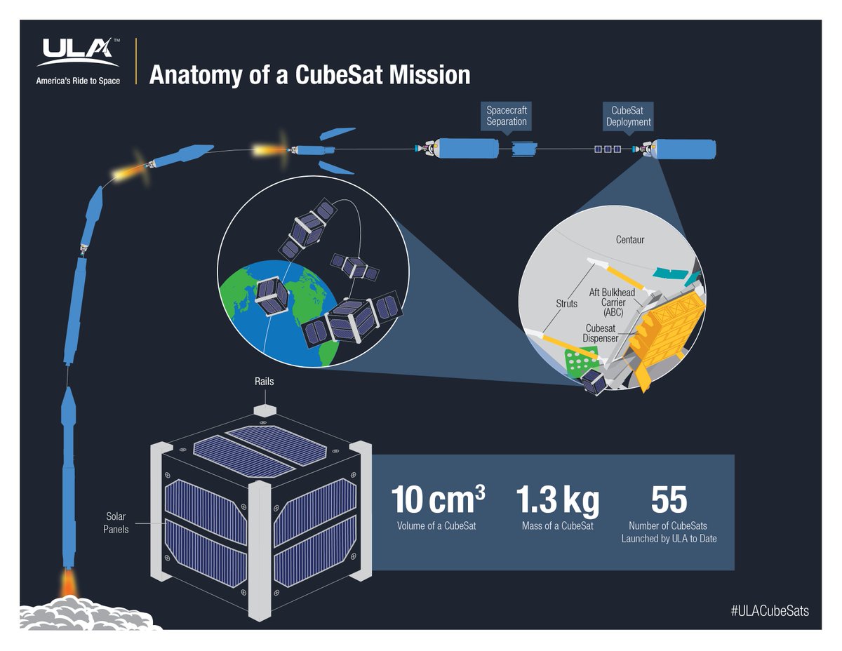

« Ответ #2691 : 04 Дек 2015 [11:27:49] »
Думаю, стремятся всегда сделать под завязку. В противном случае стоимость вывода вырастет. Особенно это касается доставки грузов на МКС где недогрузки вообще не должно быть. Тоже отсносительно космического туризма.
Предположение в общем случае ошибочно, справедливо, пожалуй, только для случаев, когда ПН и ракета-носитель максимально согласованы друг с другом. К примеру, Союз/Союз. В случае же вывода абстрактной ПН будет более-менее значительный запас (нельзя вывести 1,7 спутника, к примеру). Попутная ПН не всегда возможна: параметры орбит практически всегда разные. Далее. Носитель может вывести много, но ещё же надо учитывать место под головным обтекателем, центр тяжести груза также должен располагаться в определённом месте, и тд., и тп. Поэтому запас есть практически всегда. Вот у американцев сейчас есть идея БЕСПЛАТНО выводить кубсаты в качестве попутной нагрузки:
