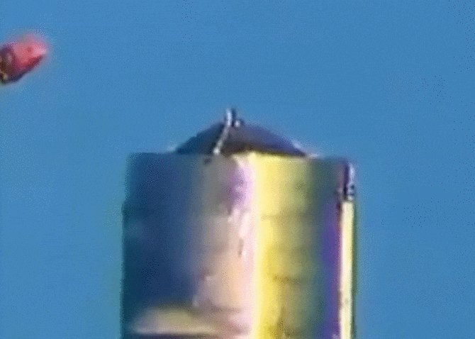

Судя по видео
А как по видео, измерить давление внутри баков, не подскажете?

Судя по видео
Вот вопрос… вы ж наповал бьёте этим вопросом!
(к/ф «Место встречи изменить нельзя»)
:D :D :D
p.s. Но мне уже интересно, какие ещё вещи, для меня абсолютно самоочевидные, могут тут служить предметом дискуссий. :)
Не, ну ежели кто-то считает, что вышеозначенные цистерны на видео смяла невидимая рука рынка, то в этом надо честно признаться. :D

А если вопрос относился к лопнувшему дрынолёту, то прошу прощения, зря обидел. :-[
Просто я когда-то сдавал экз. по сосудам под давлением. Там киноролики нам крутили (видео ещё не было в начале 1980-х). Очень характерная картинка для взрыва сосуда низкого давления - крышка вверх, выброс парогаза и (холодный же сжиженный газ!) тут же оседание. Был бы водяной пар, немного по другому бы смотрелось.
Ударной волны нет совсем, все процессы идут на дозвуке...

Рабочее давление в баках для топливной пары составляет 3 атм, на испытаниях давление однократно превышается в 1.5 ... 2 раза.
Понятно.Шесть-Семь атмосфер бочата бы выдержали бы.Но тут..Вырвало не только купол но и часть горизонтального набора,меньше чем на 30 атм.,я не согласен.

что ошибки связи между насосами / датчиками и пультами дистанционного управления привели к чрезмерному росту давления
За пару секунд до пыха видно как на вершине купола выгнуло трубу(??),даже если не иметь перед собой манометров,можно было бы успеть хлопнуть аварийный оснанов.Но видимо все вышли покурить.
Вряд ли набор мог чем то особо помочь. По моим прикидкам, если толщина стенки 1 см, то предел текучести стали был бы достигнут примерно при 10÷15 атм.

Выглядит так, как будто вмятина образуется вовнутрь.
Возможно, они опять с переохлаждённым кислородом доигрались.
Он же испаряется очень медленно, и если уровень переохлаждённого кислорода в баке понижается достаточно быстро, то над ним образуется разреженное пространство, если газ, который должен вытеснять жидкий кислород по каким-то причинам не поступает.

Судя по видео, избыточное давление там было менее 1 атм. Крышка самогонного аппарата «звездолёта» отлетела очень лениво, и никакой ударной волны.
Баллон с давлением в десятки атм взрывается как артснаряд. Я лишь один раз видел и мне этого на всю жизнь хватило. А компрессорную потом новую построили...
Давление было большое, но бак заполнен в основном жидкостью, так что расширяться было не особо чему.
Ну и - почти вся энергия пошла вбок, крышку подкинуло уже после того как всё вышло.
