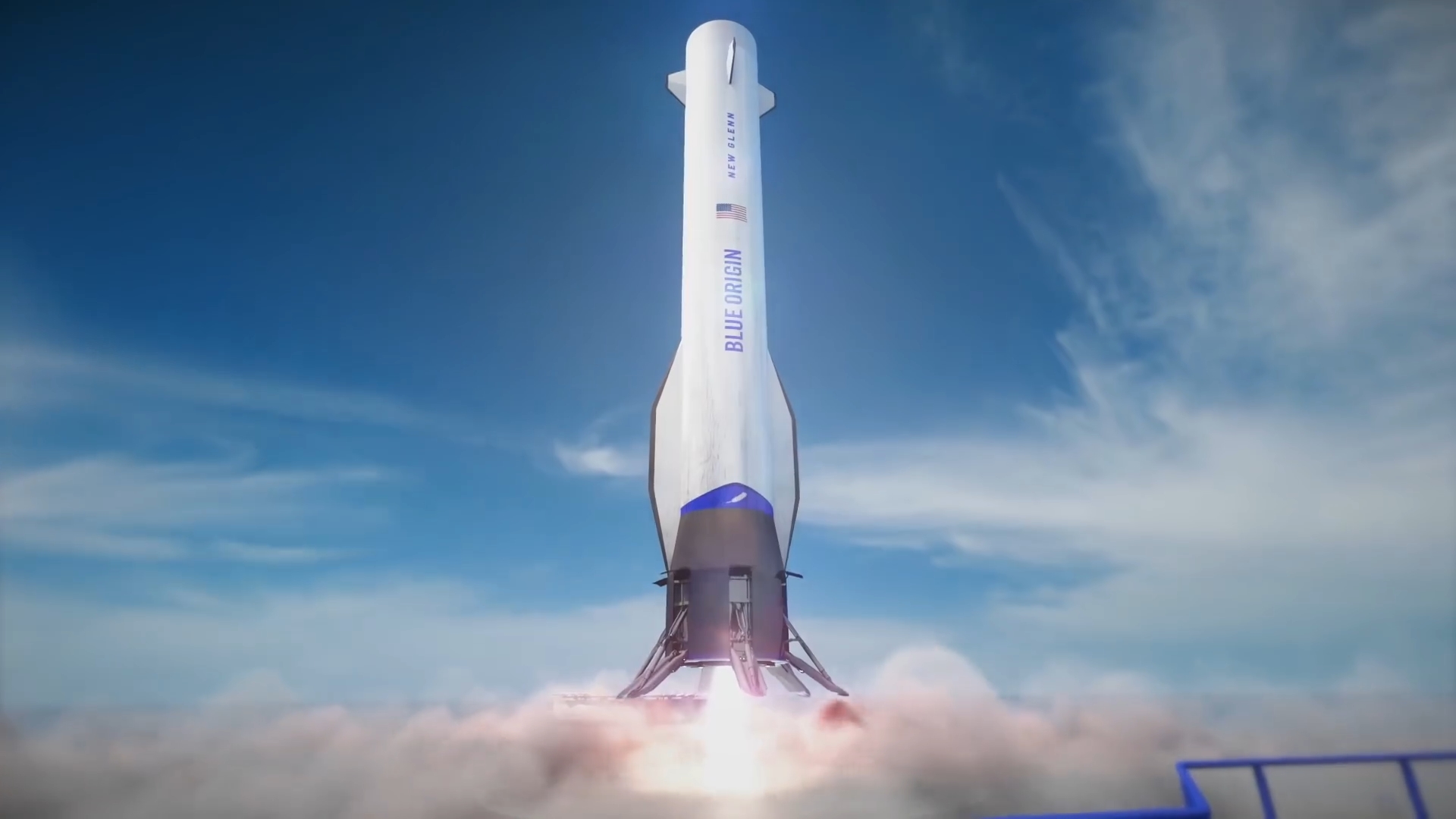

Обратите также внимание на раструб основания бустера FSH.Теперь он смахивает на  Блок-А от Н-1.Наверное в нем тоже спрятаны посадочные ноги.
Идея не нова  ;)
