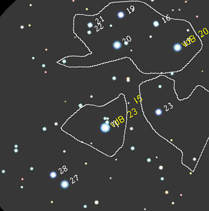

Всем доброго времени суток! Просьба большая лохом и чайником сильно не обзывать, однако назрел вопрос.
Снимок сделан 11 января с.г. в 18:36. Фотоаппарат Sony DSC-H2, ISO 200, выдержка 30 секунд, монтировка EQ-1 с электроприводом. Полюбовался и решил сравнить с картой. Есть лицензионный RedShift 5 и скачанные с сети Stellarium и Cartes du Ciel (с докачанным каталогом Тихо 2). Неожиданно для себя обнаружил достаточно яркий объект, величины 11 где-то (если ошибаюсь - поправьте), которого на карте нету (на фото стрелкой выделен). Проверил по другим фоткам сессии - есть объект, на том же месте, вроде как не глюк матрицы.
Вопрос: а что делать дальше и как определить что это было или есть? Или нужны более точные карты - где брать?
Потому что это моя первая съемка с двигателем, в общем что посоветуете? Больше пока этот участок неба не снимал - погода не позволяет.
Фото
RedShift
Cartes du Ciel

Внешний объект каталога
E_GSC 0180402149
Величина:  9.83
Описание 1: 1 0
Описание 2: 009M F
Описание 3:
J2000 RA:   3h47m35.52s   DE:+24°32'10.1"
Date  RA:   3h48m03.12s   DE:+24°33'34.2"
* в картесе есть закачка инфы через инет

 Именно 9,83m :)
Вот карта:
« Последнее редактирование: 08 Фев 2008 [16:26:31] от Slava M »

Аха, спасибо. Значит, я чего-то понял неправильно. Я скачал с Картовского сайта 2 части Тихо-2 (у меня ж модем, а не ...), выбирал по описанию - "содержит ХХХ звёзд до 12 зв. вел.", вроде как этого для моего 90-мм Максутова вполне достаточно (и фотик больше 30" затвор не открывает). То есть вы хочете сказать, джентльмены, что этот самый Тихо-2 содержит только _н_е_к_о_т_о_р_ы_е_ звезды до 12 величины, аха? Это ж получаецца у меня на каждой съемке будут такие безобразия выпрыгивать? И что тогда порекомендуете выкачивать - Tycho Input, HST Guide Star или USNO A2? Это ж скока времени я 6 гигов буду на 52 кбпс качать? :D ;D
« Последнее редактирование: 08 Фев 2008 [18:07:14] от Parmion »
Оффлайн Dmitry 13
  • Сообщений: 955
  • Астрономия - самая древняя наука ! ! !
    • Сообщения от Dmitry 13
...это звезда USNO-A2 1125-204668
V: 9.6m
Смотрел по Старкалку с докачанным каталогом USNO-A2.
Обсуждение и ссылки на каталоги для планетариев тут:
https://astronomy.ru/forum/index.php/topic,33733.0.html
(п.с. там же ссылка на каталог USNO-A2 до 16m размером около 450 Мбт)
« Последнее редактирование: 08 Фев 2008 [18:30:06] от Dmitry 13 »
NexStar 8SE, 16х50 :: Хайфа, 32 48' N  35 00' E ::
Parmion
Как сказал бы наш главбух, "Вот, блин, даже на небе - и то не могут толком инвентаризацию провести!" :) Благодарю за ссылки и за помощь.
