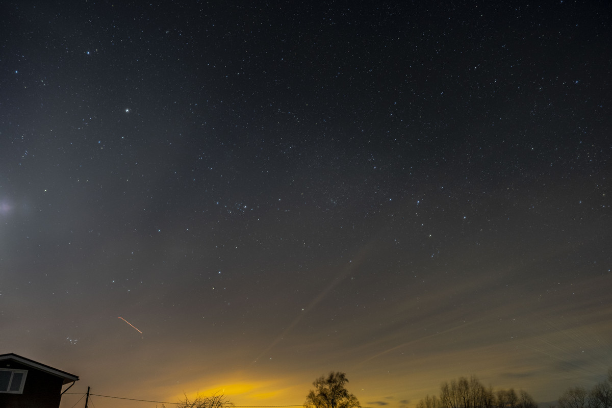

650d+sigma10, f/2.8, iso100, 120 сек
во, вижу теперь обкусанные маской ветки :)
Celestron Omni XLT 150\750 + deepsky Z2

тогда какой лучше способ фокусировки применять - гиперфокал либо в лив вью по яркой звезде?
Юра уже опередил :)
Ну пробуйте вниукнуть в процесс там станет понятно.
Для веток на ПП одним кадром - конечно гиперфокал.
(Главное помнить расстояние ближе которого подходить нельзя иначе будет каша)
Если снимать без веток или ПП отдельно - тогда по звездам.
На последнем фото диафрагму до f14 зарубили зря
резкость заканчивается где то на f5,6-8 дальше крутить бесполезно.
https://www.lenstip.com/176.4-Lens_review-Sigma__10_mm_f_2.8_EX_DC_FISHEYE_HSM_Image_resolution.html
НУ и склейка  бросается в глаза :)
А второй раз пробуйте гиперфокалом  с длинной выдержкой и сравните что да как :)
И там конечно потребуется тренировка иногда практика сложней теории :)

650d+sigma10/2.8/15сек/исо800

По мне так смотрится приятней чем приклеенные ветки, похоже на фото :)
Самолетный след конечно лучше было замазать.

похоже на фото
интересно, это предел для этого объектива при съемке с неподвижного штатива, учитывая засветку от поселка?

интересно, это предел для этого объектива учитывая засветку от поселка?
НA снимке засветка от Луны
Предел чего ?
Поля / выдержки / расстояния / видимости звезд ???
Или тут все медиумы и ясновидящие :)
Для выдержки на 10mm примерно 20s.

Предел чего ?
можно ли в условиях отсутствия засветки снять одним кадром (или несколькими и сложить ) тот же млечный путь
