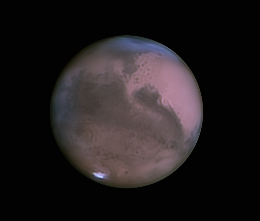

Марс 25 октября 21.13UT, Шатджатмаз, сиинг 8/10, хорошая прозрачность
Парабола 314/1440, Powermate5 + ZWO ADC + ASI224 в прямом фокусе, 2 мин, 100fps, 25% кадров в стек, AS!3, Imagej DevonvolutionLab, gimp. Масштаб 133%
Перестарался с вайвлетами , кольца на краю лезут.

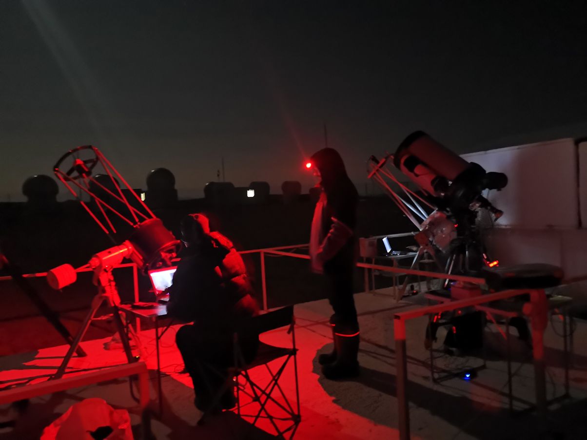

Царь планетников в деле - C14HD на Шатжатмазе! 25.10.2020
ASI462MC, 3x Meade TeleXtender 5000, Baader Neodymium Ir-Uv Cut, ZWO ADC.
С учётом 130%, масштаб изображения - 0,038 секунд/пиксель.
