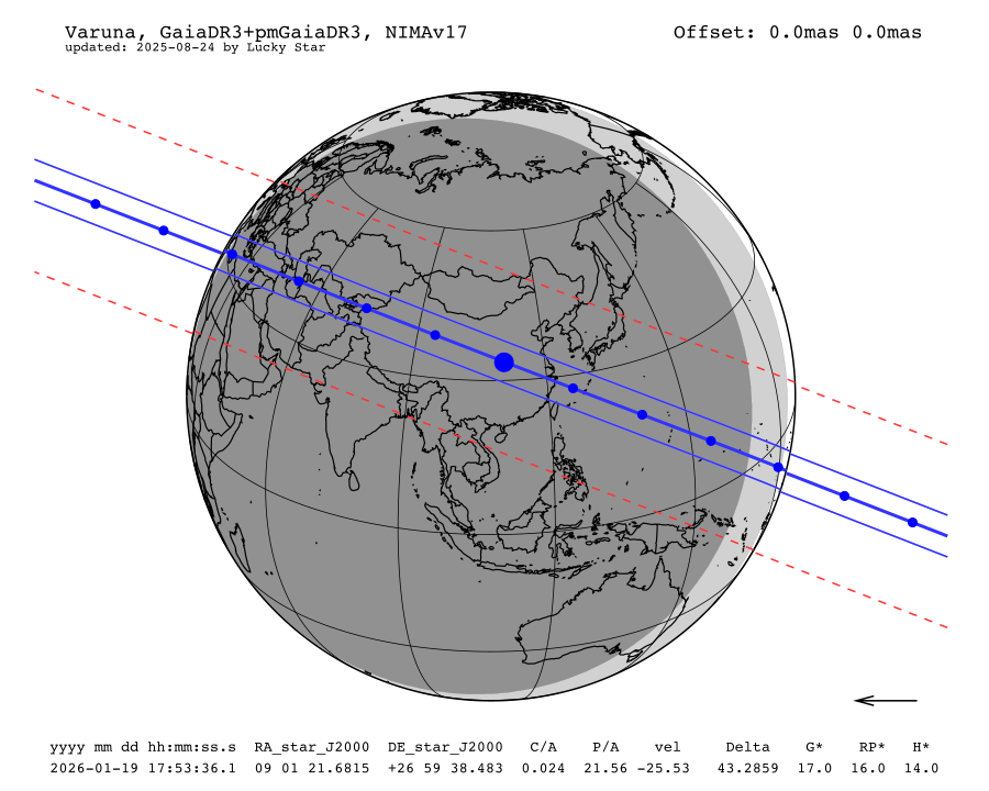

19 января произойдёт интересное покрытие звезды 17 зв.в. транснептуновым объектом (20000) Варуна: https://lesia.obspm.fr/lucky-star/occ.php?p=158486
