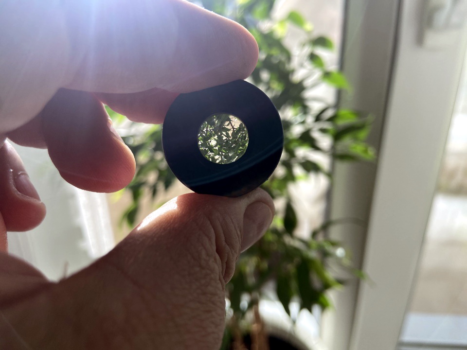

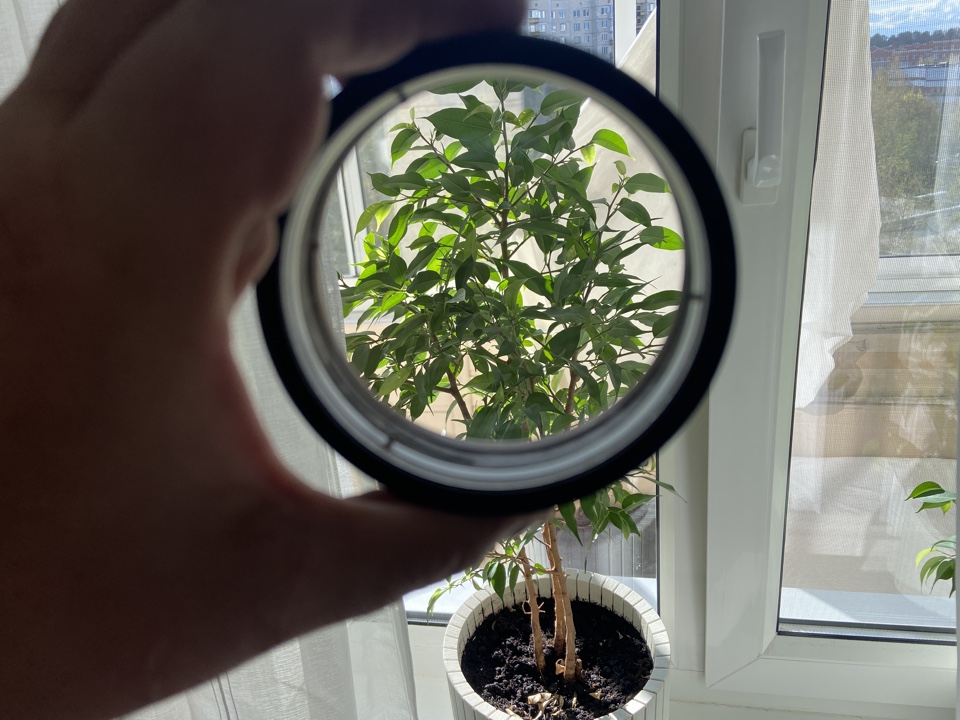

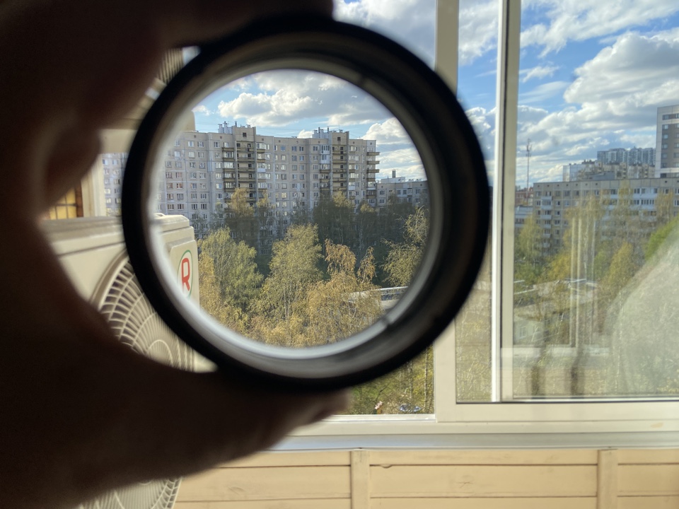

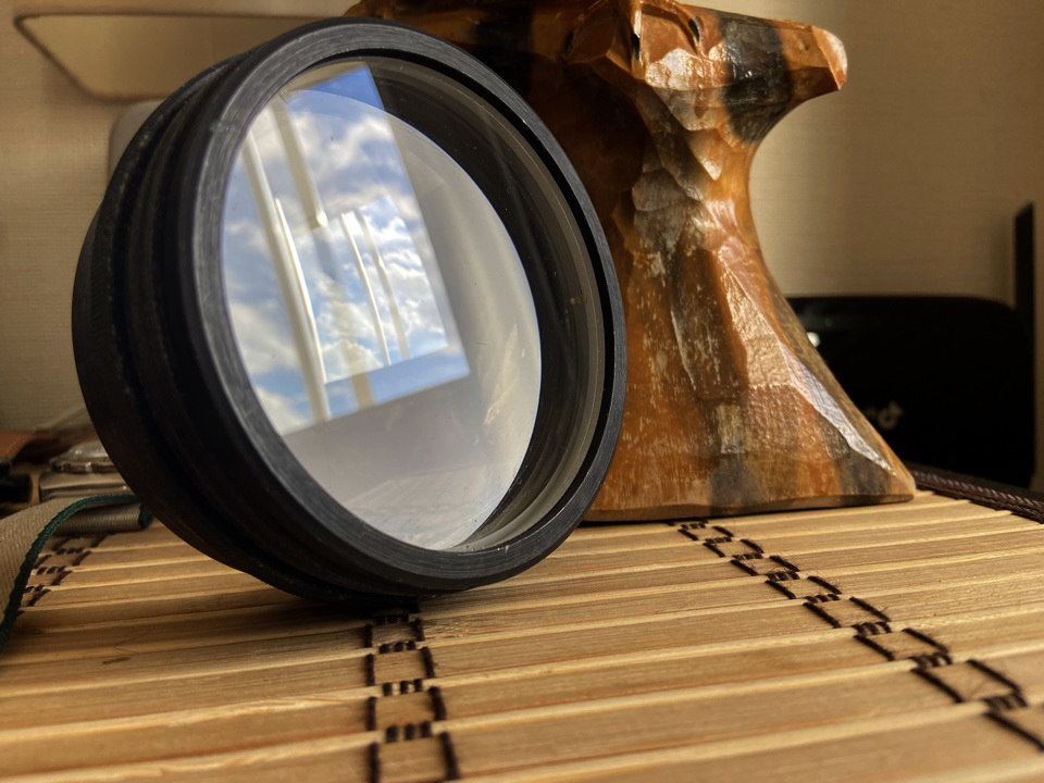

итак поехали.. если позволите (не хочу тему создавать отдельную)

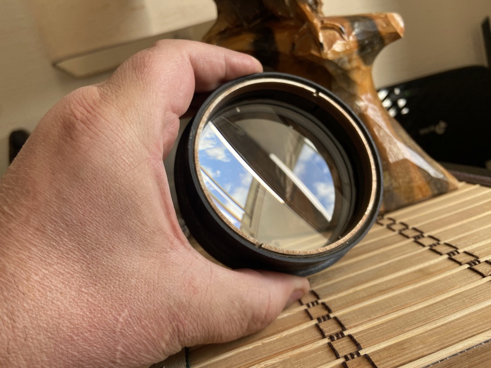

1. Объектив..
снялся без проблем.. даже без усилия.. слегка промыл ватным тампоном в мыльной воде.. и вуаля..
вопросов нет..(кроме одной незначительной царапки на внешней линзе.. но она практически незаметна)

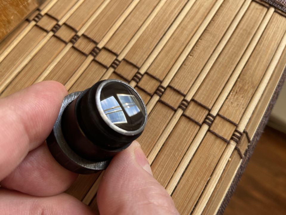

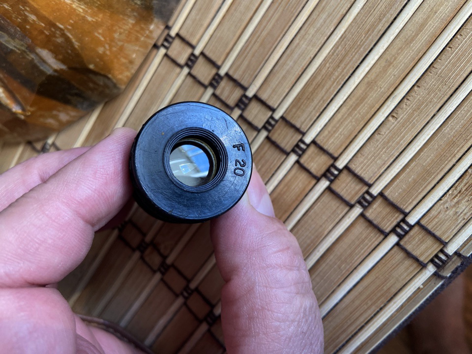

от простого к сложному..
2. Окуляр.. почистил без проблем.. сияет))

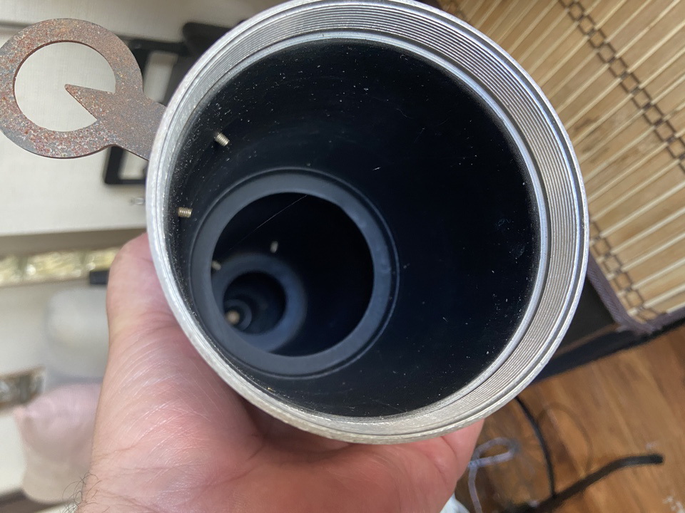

« Ответ #4984 : 04 Мая 2025 [18:29:35] »
труба внутри.. кстати зачернена очень хорошо.. всё чистенько.. все диафрагмы на месте..

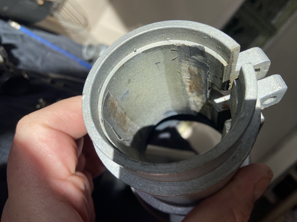

Re: Наши раритеты...
« Ответ #4987 : 04 Мая 2025 [18:40:19] »

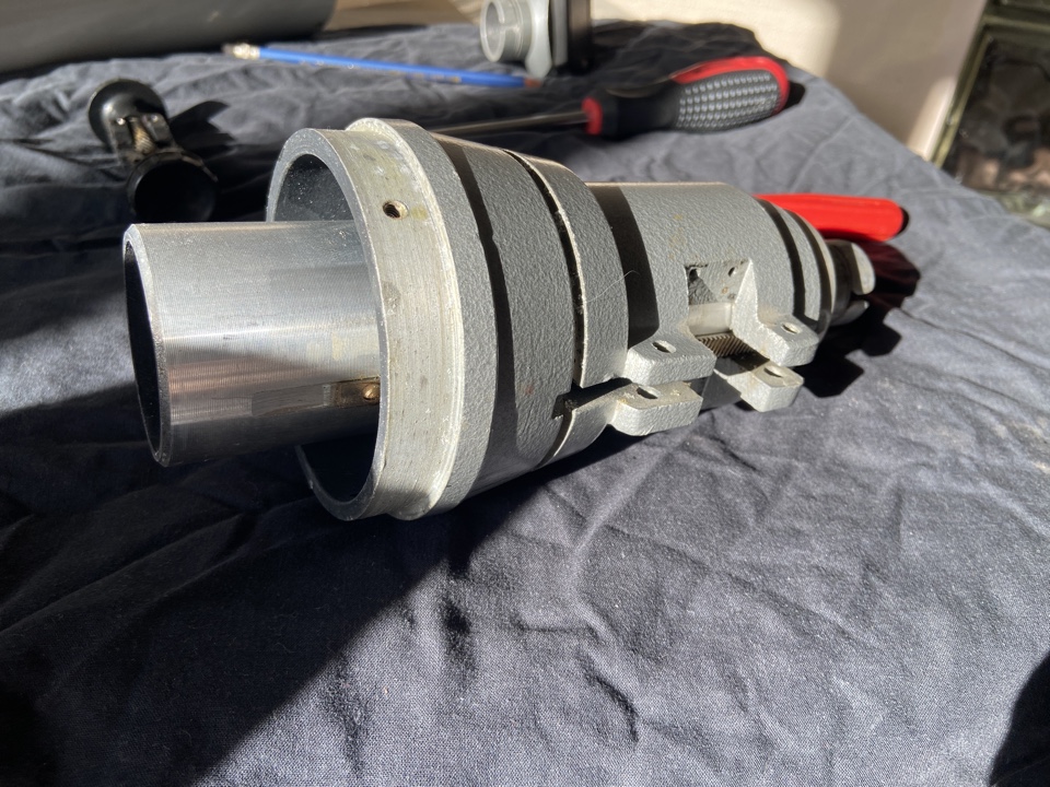

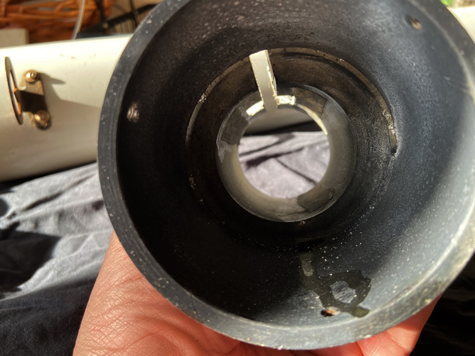

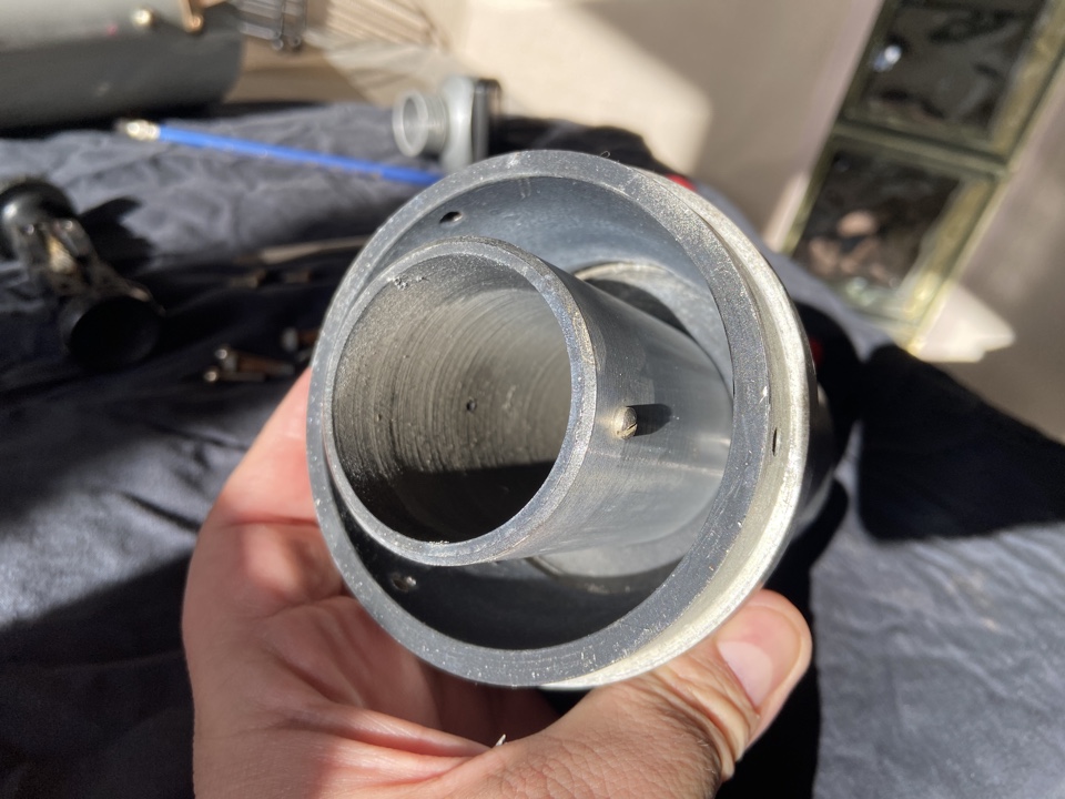

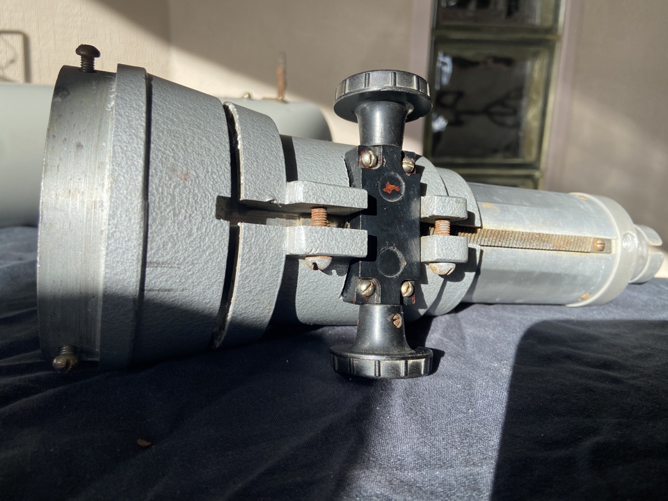

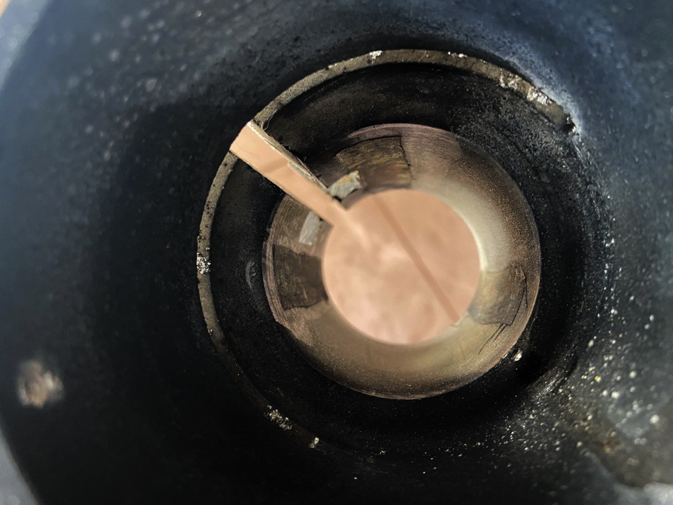

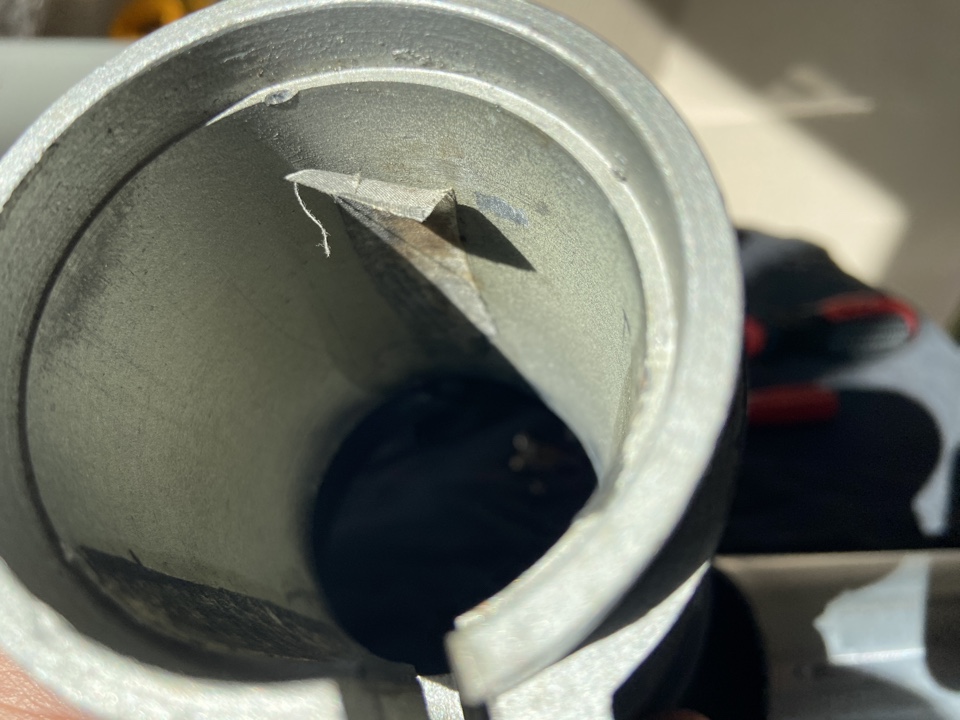

итак дальше - дела не так красивы
3. Фокусёр
внутри трубки какой-то налёт непонятного происхождения.. то-ли жидкость какая.. то-ли так металл окисляется.. словом она не чёрная.. а серобуромалиновая какая-то..
зубчики привода на месте.. но внутри есть та самая тряпочка.. которая судя по несимметричному её расположению - есть труд чьего-то вмешательства (или модернизации).. они превратились почти в бумагу.. тонкие и хрупкие.. по фактуре напоминают медицинский лейкопластырь..
короче - буду думать чем их заменить...
.. но недолго  :laugh:
видимо в них причина самовыкатывания трубки фокусёра (хотя странно - раньше у меня был МШР.. там такого не замечал эффекта.. может тут ещё дело в коробочке чёрной, которая скрывает червяка (кстати фото забыл сделать.. но там и фоткать то особо нечего)

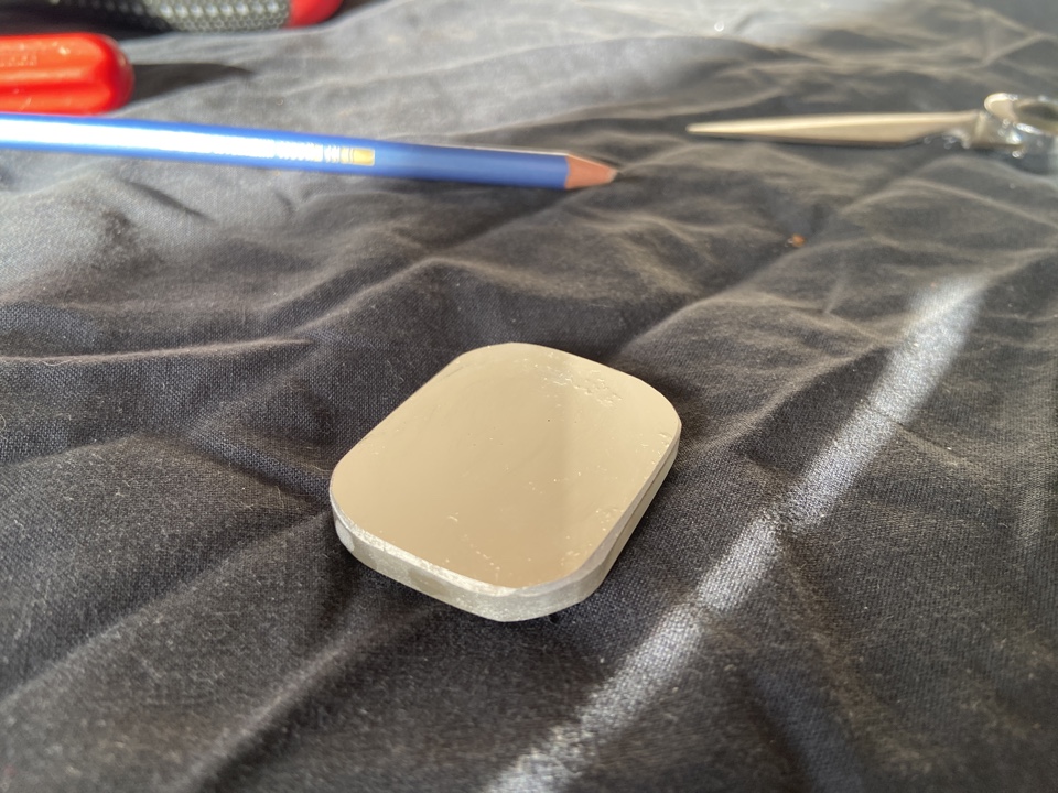

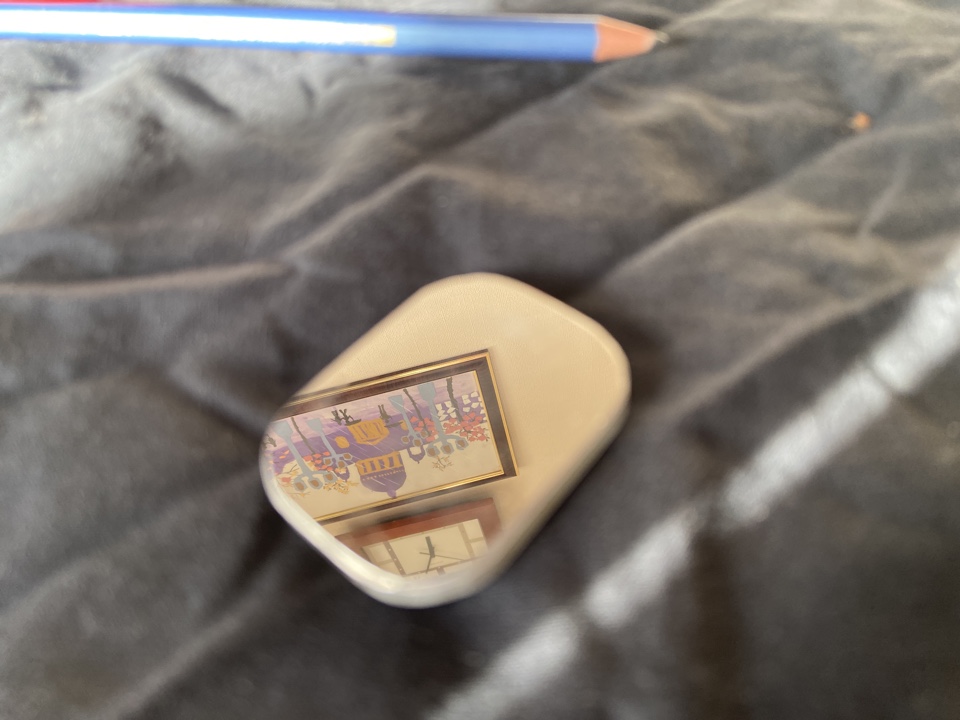

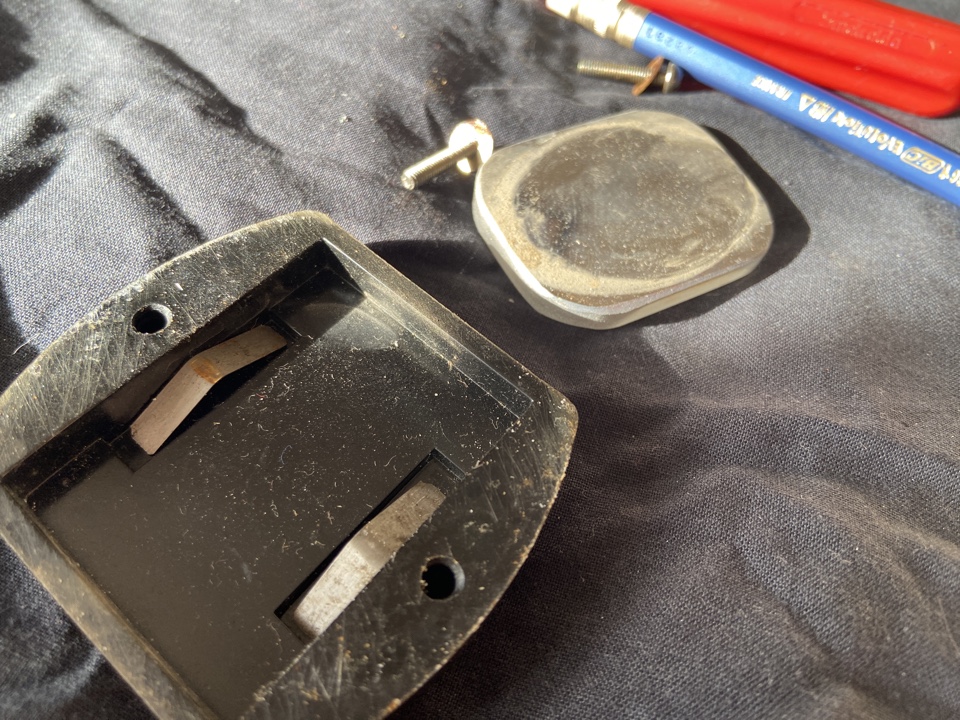

и самое плохое..
4. Диагональное зеркало..
видимо предыдущий хозяин пытался протирать его от пыли.. возможно с применением трапочки.. или просто пальцев..
результат налицо
грязь конечно отмылась.. но разводы не убрать.. если только перепокрывать зеркальное покрытие..
картинку держит.. посмотрим как в визуале будет.. но чисто эстетически - неприятно.. буду искать зеркальщиков-мастеров в помощь

Я думаю, Александр Вас/Нас простит)
Белой завистью завидую, такой интересный конструктор урвать за 5 тыщ рублей!
Досталось ему, конечно, серьёзно. Продолжайте, пожалуйста, повествование!

Оффлайн Пецык Алексей
  • Сообщений: 6 516
  • Благодарностей: 258
    • Сообщения от Пецык Алексей
« Ответ #4990 : 04 Мая 2025 [18:58:45] »
Ого! Бязь есть! А почему же я в своем ее не заметил? Наверное плохо смотрел. (((
Ща покрутил фокусер аналогичного БШР - на трубке окулярной есть "наполированные" полоски. Видимо и там есть ткань.
Доброго вечера. Очень интересна ваша история с телескопом. У меня на МШР тоже была такая тряпочка, типа лейкопластыря

Если будешь зеркало пере покрывать алюминием не полируй его просто страви натриевой щелочю и почисть спиртом перед покрытием иначе при полировке уйдет ранее наведенная точность в одну дифракционную полоску

По бязи по-моему они наклеены не там где надо в этом месте они не будут ничего прижимать

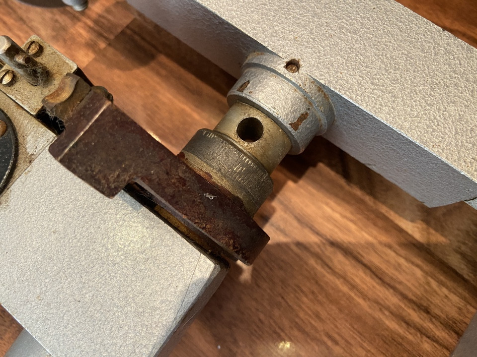

« Ответ #4994 : 04 Мая 2025 [19:31:24] »

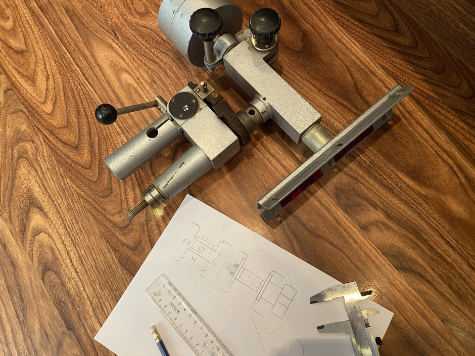

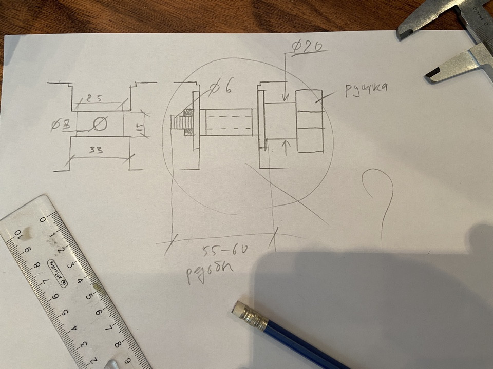

Коллеги спасибо за интерес и активное участие в теме..
по тряпочке - пока отложу мысли..
включил пока тяжёлую механику и вспомнил школу.. черчение  :facepalm:
по монтировке и недостающему винту есть такая мысль..
осталось втулку найти на винт D20 (думаю найду в хозяйстве) и две полукруглые пластины.. с этим пока посложнее..
Оффлайн alek sandr
  • Сообщений: 389
    • Сообщения от alek sandr
« Ответ #4995 : 04 Мая 2025 [20:07:51] »
у меня используется фокусер от мшр. по констркутиау как ваш. у меня были не тряпочки а пластиковые полоски. фокусер регулируется осдаблением выкручиванием совсем винтовно сжимается и внутренние размер менеше а при вкручивании разжимается и больше становится.я поступил так разжал фокусер без фанатизма(он там почти на половину распилен и как хомут работает) вырезал из пластиковой бутылки три полоски (бутылки есть разной толщины) и  с вставленной трубкой в фокусер подобралих так чтоб с натягом небольшим входили.это то все понятно что я написа всем а так то я в место трех портянок вырезал из бутылки подобраной толщины втулку на все длинну и диаметр фокусера ( из листа свернул трубку) от одного края паза под рейку до другого края и зафиксировал на пару капель клея.  люфтов ноль хорошее скольжение по пластику. если выкрутить регулировочные винт фокусер клинит как мотор без масла.  много букф расписал как мог
Оффлайн Алексей Николаевич.
  • Сообщений: 11 594
  • Благодарностей: 848
« Ответ #4996 : 04 Мая 2025 [20:43:56] »
Нене, эту прижимную коробочку не сто́ит использовать для регулирования тугости хода.
Только выставить зазор в зубьях гребёнки и зубчатки минимальный и всё. Без лишнего прижимания этой крышки. Она хрупкая, мне попадались сломанные. И Алексей не даст соврать, ему по моему тоже попадались сломанные эти крышечки.
Тугость и плавность хода после всех полировок трубки и фокусёра, как раз эти бязевые полоски и создают. Их удобно длиннее сделать, с заходом на более широкие части, при некоторой сноровке в сборке, можно и не клеить даже. А винты стяжные на разрезе фокусёра там лишь регулируют её и зазоры минимизируют.
По правде, очень хороший узел, он и ремонту поддаётся и при хорошей регулировке отлично служит.
Линзы отличные, это главное.
По итогам тестирования сделаете вывод о качестве оптики, (можно поиграть прокладками в случае чего).
В любом случае будет очень интересно.
Пишите о своей восстановительной работе с этим инструментом, это интересно.
  • Сообщений: 6 516
« Ответ #4997 : 04 Мая 2025 [21:01:47] »
Да, было дело. Одна была разбита. Склеил секундным клеем и сверху металлическую пластинку из оцинковки, под винты.
Оффлайн Calypso
  • Сообщений: 3 519
  • Благодарностей: 303
    • Сообщения от Calypso
« Ответ #4998 : 04 Мая 2025 [21:26:20] »
поделитесь технологией? что за бязь.. где её взять.. как нарезать, чтобы не пушилась с краёв.. как крепить?
  • Сообщений: 11 594
« Ответ #4999 : 04 Мая 2025 [21:40:49] »
У меня такой фактуры оказалась старая рубашка.
Мягкая ткань, не синтетика а хлопок.
Я нарезал полоски, так расположил их что хвосты заходили за края, там они свободно лежали.
На  смазку циатим налеплял,(думаю, проще клеем приклеить, но сами края только),и как то умудрился запихнуть . В моём случае получилось что при отпущенных двух стяжных винтах, было довольно свободно и трубка влезла хорошо при небольшом растяжении зазора. А потом стянул немножко, стало даже туго слишком. Тогда самую малость поджал, просто для порядка и всё.)) Ещё погонял туда сюда рукой и стало приятно двигаться. Потом уже и гребёнку собрал. Пластинку верхнюю тоже слабо поджал, там страшновато сильнее тянуть, кусочки плотного картона подложил чтобы не слишком туго прижато было...
Тут и секрета нет, всё само получается обычно, почему и хвалю конструкцию.))
Мой то с 1968 года и гребёнка как новая. А полоски бязи этой, там были тоже усохшие и стёртые, как в вашем.
