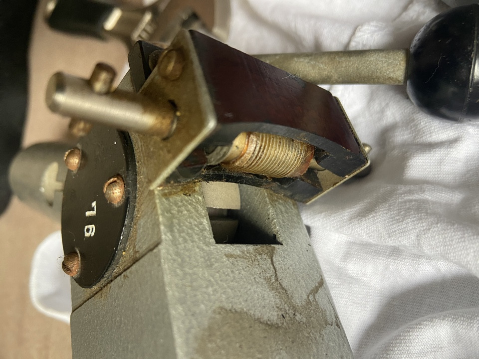

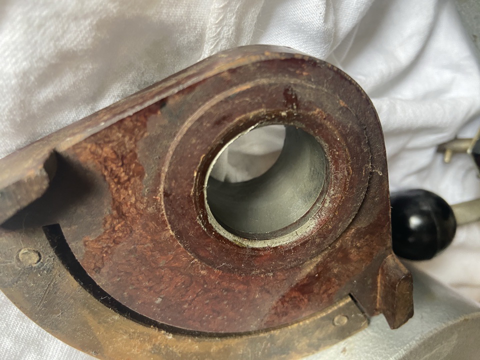

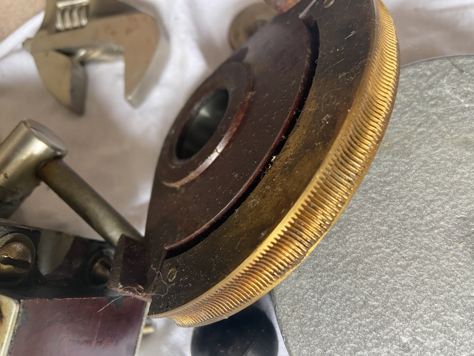

малярный скотч подошёл.. один слой маловато - а вот два - встало в самый раз.. осталось дождаться посылочки с циатимчиком .. чуть смазать и будет песня.
Но обнаружилась другая проблема (а может и не проблема) - поскольку трубка фокусёра стала ходить с лёгким натягом.. хоть и плавно, появился люфт в ручке с зубчатым приводом..  :-[
снял.. разобрал.. там действительно зазор между осью и бакелитовым корпусом ничем не выбран.. а поскольку там с разных сторон ещё и разный диаметр - пока не понимаю как решить ??
может кто-что присоветует?
зы: ещё обнаружилось что родной (коричневый) цвет корпуса находится под слоем чёрной краски.. сразу на это не обратил внимания. Так что ещё и за смывкой в магазин топать придётся.. буду восстанавливать естественный вид

« Ответ #5015 : 08 Мая 2025 [11:45:46] »
М-образную латунную пружину, под обе оси...
простите - это как? не видел таких ни разу..
пружинка вся равно кмк.. люфт даст
подумываю в сторону термоусаживаемой трубки?
« Последнее редактирование: 08 Мая 2025 [11:59:21] от Calypso »

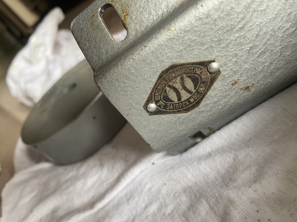

У моих телескопов эти детали все черные. Так что это их "натуральный цвет" ))). На заводе красили.
Оффлайн Calypso
  • Сообщений: 3 532
  • Благодарностей: 305
    • Сообщения от Calypso
Re: Наши раритеты...
« Ответ #5017 : 08 Мая 2025 [15:49:25] »
странно.. зачем? почему тогда не покрасили корпус полудиска с шестерней привода по оси восхождения? и корпус с осью червяка того же привода? Они тоже из бакелита сделан..

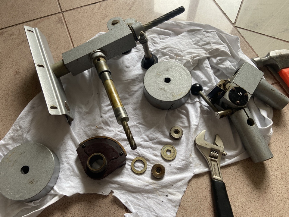

« Ответ #5018 : 08 Мая 2025 [15:51:02] »

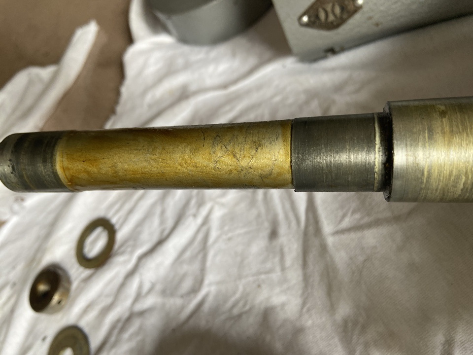

разобрал монти.. на детали.. буду потихоньку чистить и собирать заново
Оффлайн Calypso
  • Сообщений: 3 532

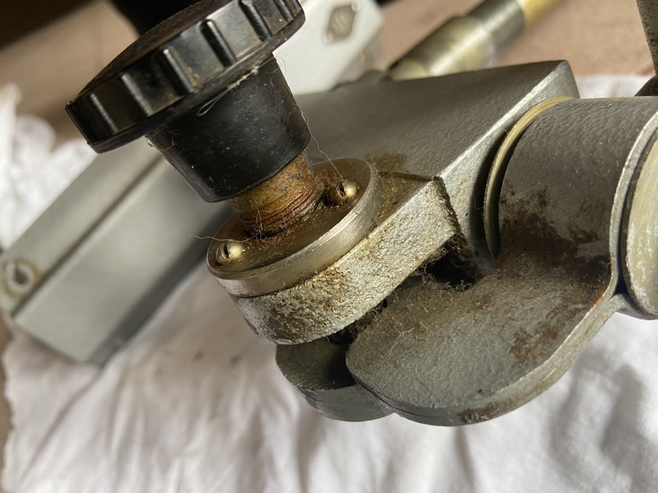

« Ответ #5019 : 08 Мая 2025 [15:56:40] »
никак не пойму - как снять эту деталь и вытащить ось..  :-[
