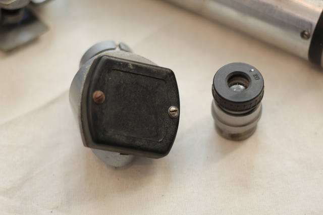

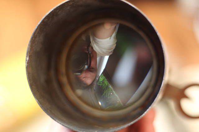

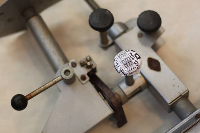

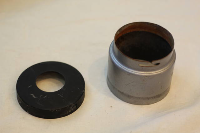

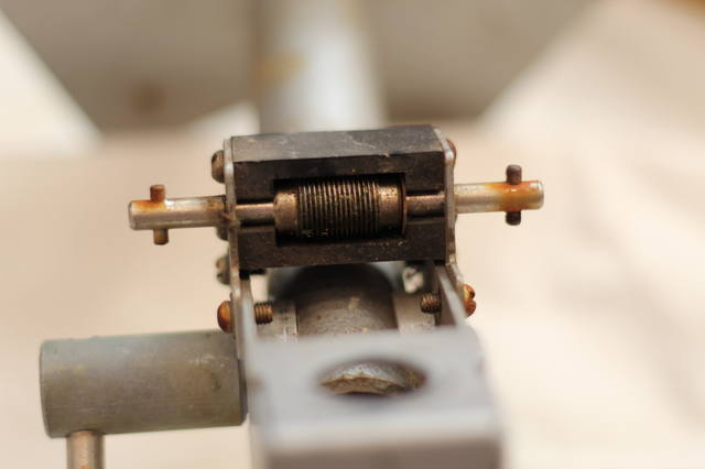

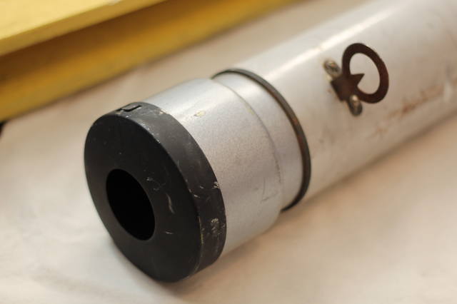

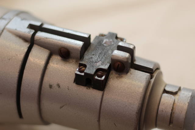

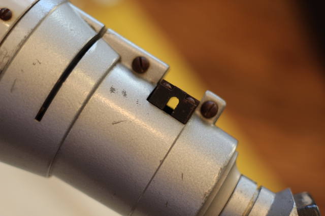

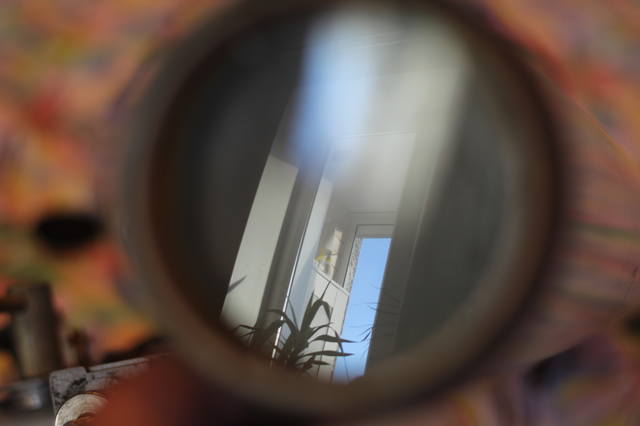

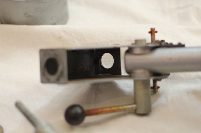

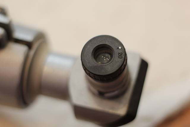

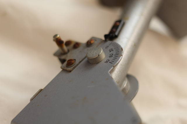

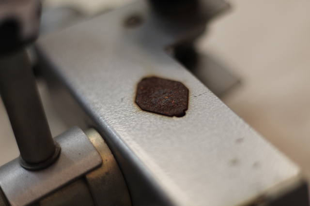

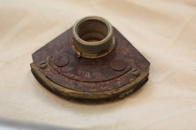

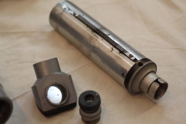

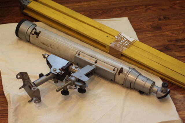

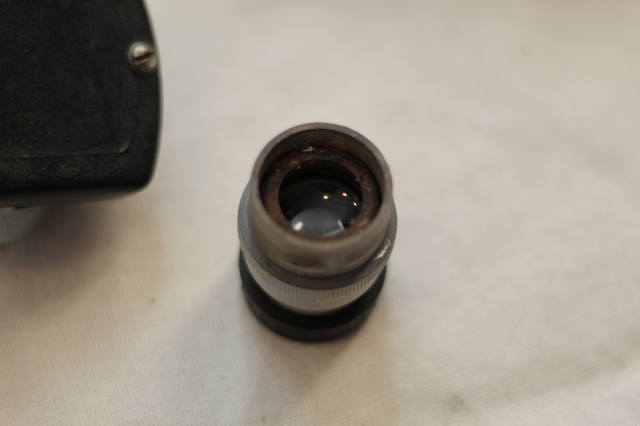

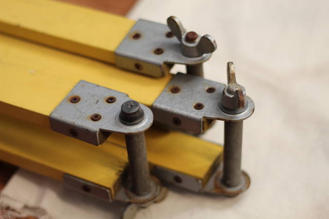

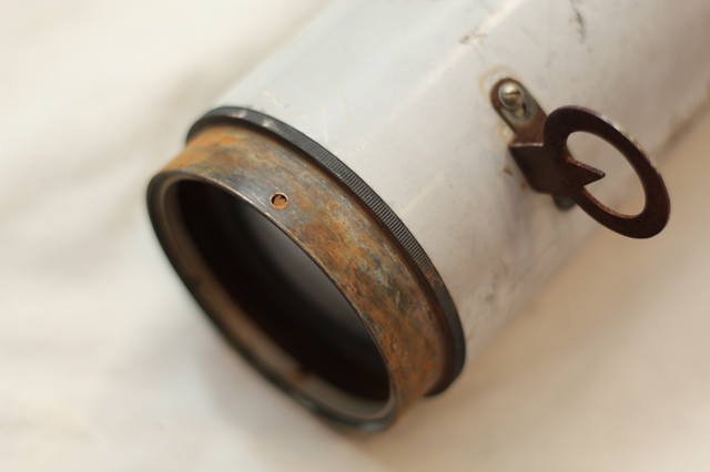

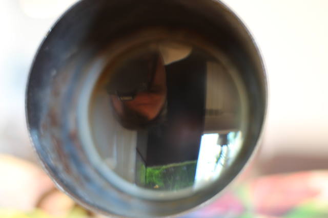

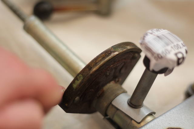

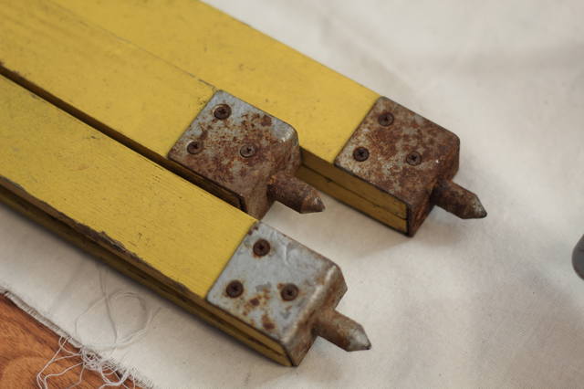

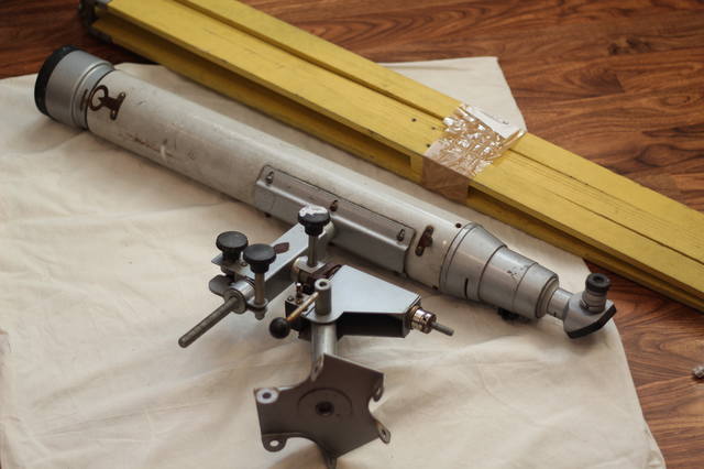

Итак БШР..
несколько слов и впечатлений, а потом - фото приобретения и его состояния
Итак, на удивление - несмотря на простой "кулёк"(с) из пупырки - аппарат доехал в целостности и без каких либо видимых дополнительных повреждений (относительно имевшихся на момент покупки)
Оптика - цела. На трубе нет ни вмятин ни доп. царапин, из недостатков (дополнительно обнаруженных) - нет ручек тонких движений часового "сектора" ..ось есть..червяк есть..а ручек - нет((
Много пыли на оптике диагоналки (будет видно на фото), радует что это пыль а не ржавчина
Много пыли на линзе объектива внутри трубы
Много ржавчины..ну просто ужасно....хотя я так понимаю, глаза боятся - но руки делают - починим/полечим/поправим
Ось ручки фокусёра отсутствует - это худшее что я имею...придётся искать долго и нудно. Хотя сам фокусёр исправен..трубка держится за счет силы трения прилично и сама не выпадает под силой тяжести
Окуляр в комплекте 20 мм
Разобрать монтировку (Алексей был прав) - оказалось просто..надо только выкрутить два хромированных кольца..и все внутренности сами выпадут в ладошки
Гениально и просто! Браво СССР
О детях заботились
п.с. Труба неоожиданно превзошла все мои ожидания по массогабаритам! После МШР - это совсем другие ощущения
Ну а теперь - фото..и принимаю пожелания - в добрый путь..к восстановлению и приведению в надлежащий вид. Потребуется помощь..буду задавать вопросы..заранее спасибо за советы и ответы

« Ответ #1717 : 02 Мар 2021 [19:09:04] »
Ну что - ничего непоправимого вроде нет.
Большое поле для реставрации.
Касательно ручек на оси червяка - так их там и быть не должно. Туда гибкая тяга подключалась. Сначала с карданчиком для изгиба. Потом - с пружинкой.

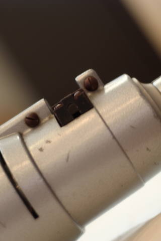

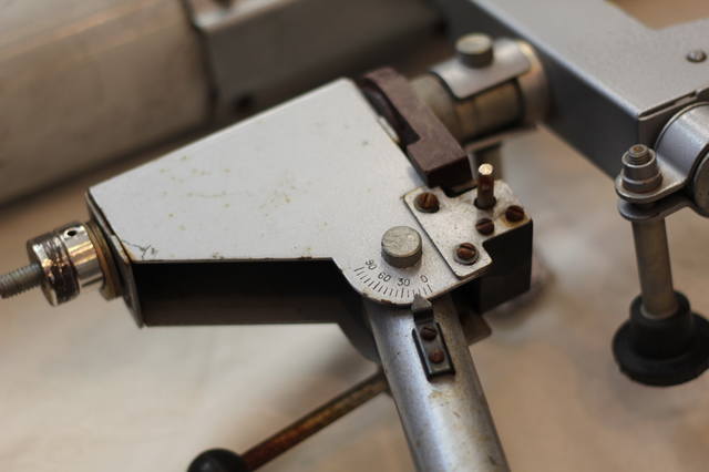

Оффлайн Calypso
  • Сообщений: 3 048
  • Благодарностей: 267
    • Сообщения от Calypso
Re: Наши раритеты...
« Ответ #1718 : 02 Мар 2021 [19:25:22] »
Алексей..на Вашем фото - да..видно, что ось приспособлена для подключения гибкой подводки...
https://astronomy.ru/forum/index.php/topic,25503.msg5293508.html#msg5293508
но у меня - иная ситуация - там на оси штыри..и версия съёмного крепления гибкой оси-ручки ну никак не проходит..
в поисках..
Оффлайн Пецык Алексей
  • Сообщений: 6 513
  • Благодарностей: 256
    • Сообщения от Пецык Алексей
« Ответ #1719 : 02 Мар 2021 [19:34:14] »
Все верно. На всех телескопах такие штыри торчат. К ним вот такая хреновина подключается. )))
Штырьки не дают ей провернуться на оси.
