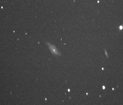

Сегодня ночью попробовал со своими скромными возможностями поснимать SN 2009dd. Снимал в G-канале на Никон Д40, телескоп Тал-120М, выд. 102х20 сек., условия - сильная городская засветка. Сделал фотометрию, получил результат 13.7m CR(?), хотя вызывает сомнение, можно ли мне было использовать блеск звезды ср. в R (наверное лучше брать в V?).
Возник вопрос, что за трек рядом с галактикой? Это астероид или дефект съёмки?
P.S. Снимал в 21:07 - 22:57 (UT)
Справа от галактики?
Это ещё одна галактика - NGC 4085 (12.7m).

Я про вот эту мелочовку говорил, блеск что-то около 16m.
SNR=~1 ;)
