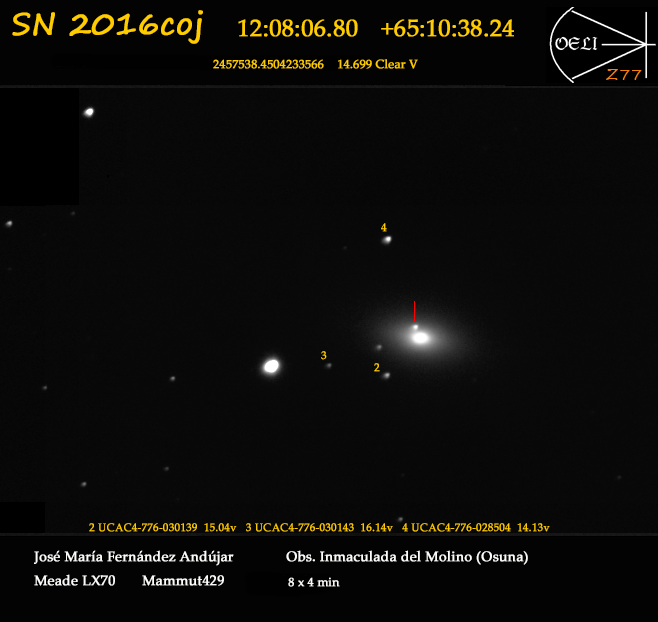

2016coj
Фото данной сверхновой:
Источник http://cielosdeosuna.blogspot.ru
