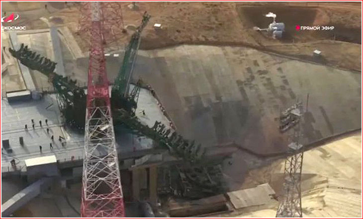

Ну что ж… Когда-то это должно было случиться.
По информации с Байконура -на единственном стартовом комплексе (31 площадка), с которого возможно осуществлять пуски базовой ракеты-носителя «Союз» всех модификаций, обрушилась кабина обслуживания. Причина - грубые ошибки в технологии эксплуатации, которые стали следствием "облегченных" регламентов, установленных еще при экс-главе Роскосмоса Юрии Борисове. Ремонт сложного высокотехнологичного агрегата займет до двух лет.

Буквально на последних секундах трансляции видны масштабы произошедшего.

Во вражеских интернетах говорят, что старт последнего союза прошел не без проблем.
Единственная в России площадка для запуска экипажей получила серьёзные повреждения
По данным многочисленных российских источников, 27 ноября 2025 года запуск пилотируемого корабля «Союз МС-28» привёл к обрушению мобильной сервисной платформы на площадке 31 в огневой канал под стартовой площадкой. Это фактически сделало единственный объект для российских орбитальных пилотируемых запусков непригодным к использованию. В то время Роскосмос планировал запуск грузового корабля «Прогресс МС-33» к МКС на 21 декабря 2025 года.
По предварительным оценкам, ремонт сервисной платформы, известной как 8U0216, может занять до двух лет, и пока неясно, удастся ли в это время организовать какое-либо временное решение для обеспечения многократных запусков грузов и экипажей к МКС. Существует вероятность, что дублирующее оборудование может быть заимствовано с законсервированной площадки №1 на Байконуре или с аналогичных объектов на других космодромах. В Плесецке в какой-то момент времени действовало четыре стартовые площадки для ракет «Союз» , также одна действовала на Восточном, а одна законсервированная находилась в Куру (Французская Гвиана).
Спустя несколько часов после аварии Роскосмос распространил заявление, в котором заявил о наличии запасных частей, необходимых для ремонта стартовой площадки.
https://www.russianspaceweb.com/baikonur_r7_31.html#cabin

Там нужен большой ремонт, всё переделать от и до.
Большая и сложная конструкция убиралась в специальную нишу перед стартом и вход закрывался пробочкой.
Получается вообще не убрали эту конструкцию в нишу что ли? Эдак и до катастрофы было не далеко...
А сломавшийся старт при ком построили?
Вроде как в 1961 году.
  • Сообщений: 22 176
  • Благодарностей: 657
Согласно трансляции убрали.
Из трансляции на 44:17
 " - Пятый, кабина обслуживания уведена в нишу стартового сооружения, десятый.
    - Доклад десятого принял, пятый. "
