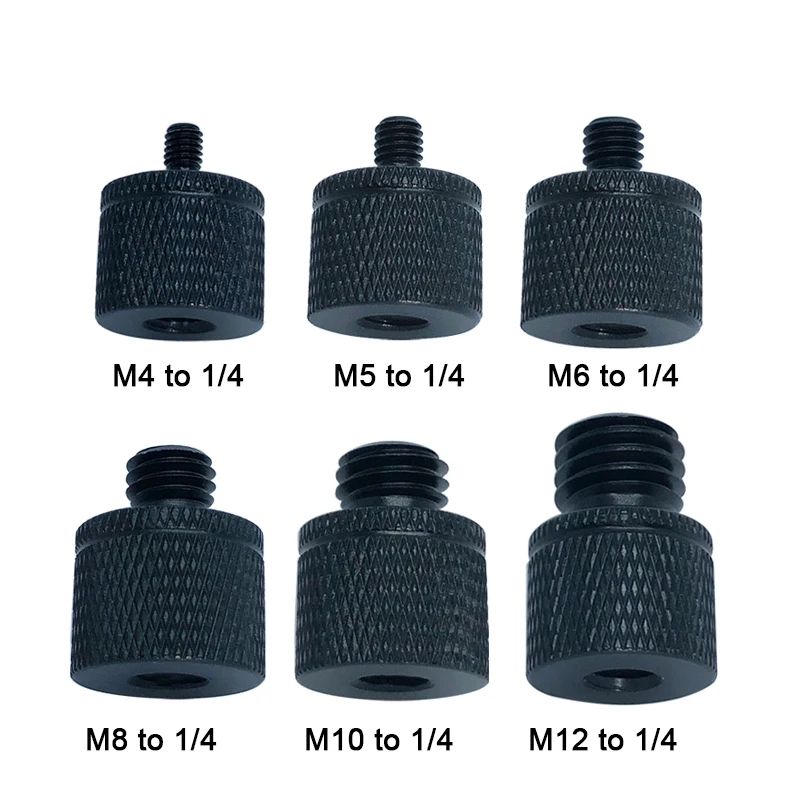

Есть переходник-удлинитель с 1/4 на 3/8. Что-то типа такого как на картинке.
Но уж если перерезали резьбу, то поищите переходник 3/8папа на 1/4мама и его уже переточите на 3/8 мама. И может быть придется его обточить по внешнему диаметру, что бы вошел в отверстие. Ставьте на фиксатор резьбы.
