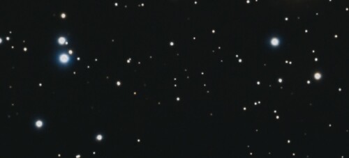

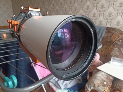

Продам Askar 103 APO + корректор поля 1х + редуктор фокусного 0.8х. Покупал в магазине Звездочёт год назад, использовал несколько раз весной и этой осенью. Причина продажи - присутствует небольшой хроматизм, фото прилагаю. На линзе есть немного пыли, не чистил ни разу. Аппарат отличный, если бы не хром, не продал бы, но, может, кому то это не столь важно. Можно отсоединить часть трубы и поставить бинокуляры. Цена за всё 100000 90000 рублей, дербана нет.
Если фотографии не отображаются, дайте знать, спасибо.

Ну вообще вся оранжевая серия Аскар АРО компромисс между ценой, механикой и изображением.
Аскары хорошо работают с чб камерами и поканальной съёмкой. А вот с цветными матрицами часто лезут пухлые звёды и остаточный хроматизм. Но сейчас это элементарно правится в редакторах.
На ваших снимках одиночники или суммы? Выглядит как сумма и вполне себе прилично.

сумма и мне она не нравится(
Мне тоже не нравится этот хроматизм, который к тому же на обоих концах видимого спектра, не только в синем. Но он, конечно, куда меньше, чем был на моем sv503 102mm с 51м стеклом. И я тоже при обработке мучаюсь с этими сиреневыми ореолами на белых в общем-то (по задумке Господа) ярких звездах. После такого хочется распрощаться с АПОхами и уйти в мир светлой зазеркальности  ::)
Поэтому очень хорошо понимаю Lzaza1975, хотя все зависит от характера. Кто-то на это даже внимания не обратит, а кому-то это и понравится, ведь звезды совсем без ореолов - это не романтично.

ну нет, конечно))) я бы сказал, что он накопительный, что ли) чем больше кадров, тем более явный. в визуале его вообще нет, смотрел на Юпитер - картинка великолепная - яркая, контрастная, без хрома вобще.

На примерах проблема с сингом, фокусом или с ведением, если это снято из МСК, то причина именно в этом, а не в стеклах. И зеркало эти проблемы не решает. Для нормального теста нужно ехать в зеленую зону и делать одиночник 1-2сек по млечному и на нём смотреть, при чем на полном кадре, а не на кропе диком. И сложить тоже можно криво если что.
Снова очень точно выражена особенности этой трубы. Визуально она конечно безупречна. С другой стороны у любого телескопа, даже самого зеркального, даже с нулевыми аберациями по всем фронтам, будет накопительное гало вокруг звёзд, ибо существует распределение энергии по кольцам Эйри. Вопрос только в степени этого эффекта. Я честно говоря ожидал его в меньшей степени для трёхлинзового апохромата.

С цветным сенсором ни SQA, ни FSQ, ни зеркало с корректором полностью проблему не решат. Прежде всего необходимо отказываться от концепции экономии на приемнике.

с 2600 моно такая же картина

То есть каналы не двигаются, ореолы не маскируются что ли ?

Я не такой специалист в оптике или пиксе, как все, кто писали в этой теме, я вообще новичёк, но когда я переставляю 533 или 2600 камеры на 61 апо, этой проблемы нет. На таком сравнении я делаю вывод, что проблема в 103 инструменте.

Если там сферическая в синем, то никакая перефокусировка на моно не поможет.
