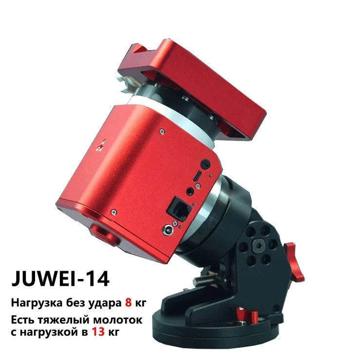

Думаю, лучше немного поднакопить ещё и выйти на уровень ZWO AM3 или её аналоги.
https://www.zwoastro.com/product/zwo-am3-harmonic-equatorial-mount/
Грузоподъёмность 8-13 кг при весе в 3.9 кг.
Так же можно обратить внимание на juwei-14, грузоподъёмность аналогичная но цена почти укладывается в бюджет.
Перевод на картинке  ;D В общем с противовесом и без.
Есть тема JUWEI-14 (аналог ZWO AM3)

Из чисто функциональных особенностей будет какая-либо разница с exos-2 onstep?
Гармошки ведут лучше, точность выше? Или только в удобстве/ весе разница?
Однозначно лучше, да и соотношение собственный вес/грузоподъёмность намного опережают своих классических (червячно передаточных) собратьев.
Ссылку на тему дал. Можно с хозяином такой списаться.
