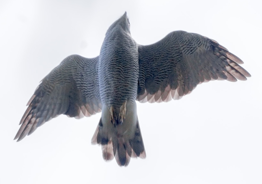

Коллега снимает птичек на такой объектив:
Птичка в полете
Неподвижный объект с рук
Несмотря на небольшую светосилу  малошумная матрица с достаточно крупным пикселем canon rp вкупе со стабилизаторм дают хороший результат по движущимся объектам
