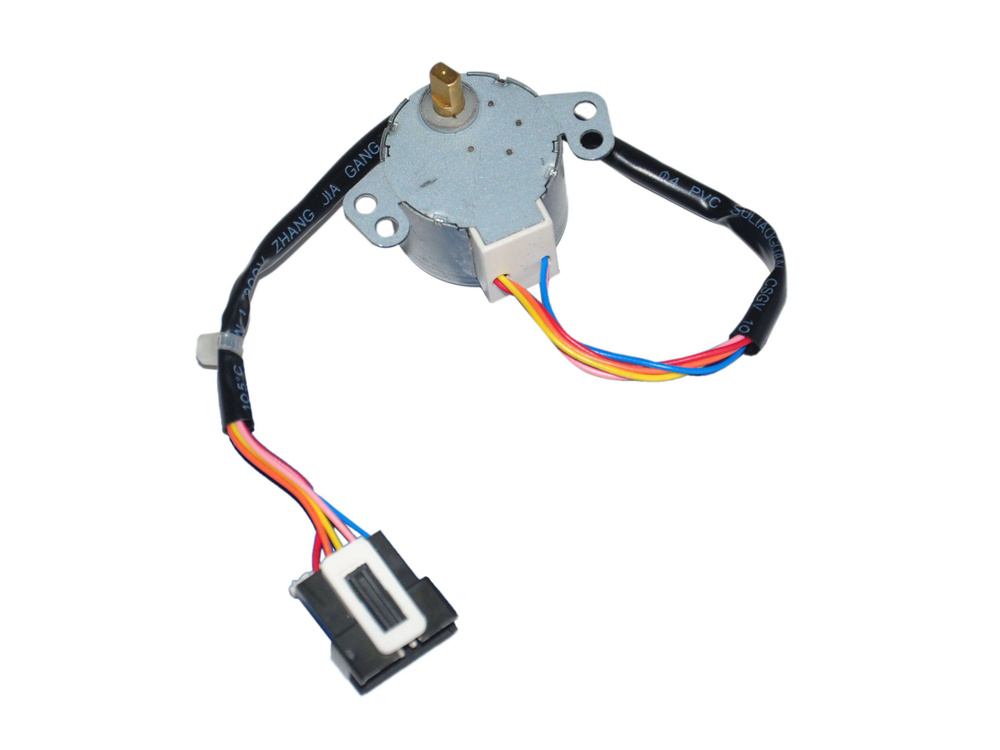

Наткнулся на али на бюджетный электрофокусер под названием Gemini EAF. Отзывов не очень много, но отрицательных не нашел. Крепление вроде как у ZWO EAF, питание 5v через USB, есть датчик температуры и пульт. Работает в NINA через Ascom. Стоит сейчас в районе 7-8 тысяч, в зависимости от комплектации и магазина.
Есть топик на CN - https://www.cloudynights.com/topic/923072-strange-automatic-focuser/
Ссылка на дрова и софт от производителя - https://1drv.ms/f/s!AgxM3EAkW4KNgXM2CAm5NJZeiZ8y  (взял с CN)
Кто-то уже работал с таким?
Судя по форме вала внутри стоит двигатель, поворачивающий жалюзи кондиционера со встроенным редуктором, минус - в нем будет небольшой люфт (устраняется в настройках), плюс - у него большой момент на валу, будет крутить почти любую нагрузку.
