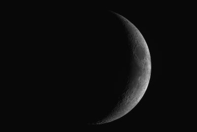

Вчера немного понаблюдал Луну.После дождей атмосфера бушует ,картинка волнами,и только в некоторые моменты становилась резкая.В среднем сиинг ниже среднего,а жаль.Вчера хорошо освещались некоторые кратеры и очень понравились Клеомед,Лангрен и Петавий.Около Лангрена троица Бильхарц всегда великолепна.Петавий меня больше вдохновил системой борозд,кроме основной даже при таком сиинге посматривались моментами на 300х еще несколько.Сделал фото,и обноружил еще несколько.Вообщем при хорошей атмосфере стоит попытать большие увеличения из за борозд.Центр смотрелся как буд то много уровневая большая палатка.
Богат на детали и множественными возвышеностями.Фото при сиинге который был на момент наблюдений.

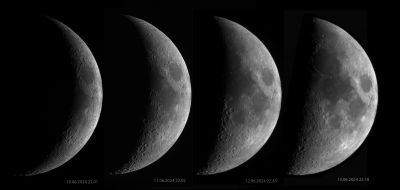

Оффлайн ErhymagA
  • Сообщений: 1 546
  • Благодарностей: 324
    • Сообщения от ErhymagA
Re: Журнал наблюдений Луны
« Ответ #5327 : 14 Теплюня 2024 [21:41:24] »
Наблюдал Луну вчера и позавчера на 125ED. В целом лучший вид был на 140 крат, но на некоторых деталях ставил 250х и даже 300х . Выделялись кратеры Теофил и Кирилл, в первом хорошо просматривалась разделенная вершина по центру. На севере Моря Ясности был виден характерный зигзаг в форме значка молнии, интересная деталь, раньше её не видел. Так же хорошо выделялись кратеры Евдокс и Аристотель, а чуть правее их у самой зоны терминатора выглядывал кусочек Альпийской долины с характерными микро-неровностями вдоль её краев. Самым красивым явлением были половинки кратеров Аристилл и Автолик - они находились за терминатором на неосвященной стороне Луны и выступали прямо из темноты освещенные Солнцем, будто подвешены в черной пустоте.
