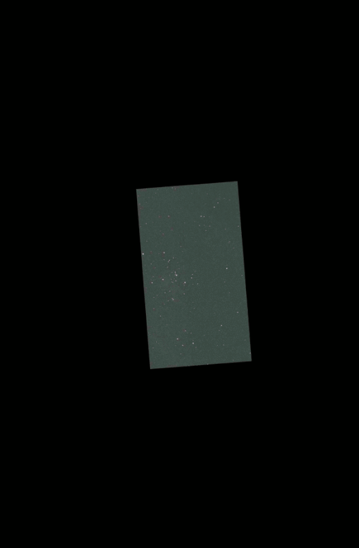

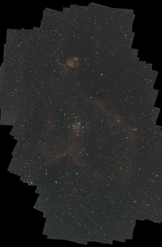

немного про то как seestar мозаику снимает
