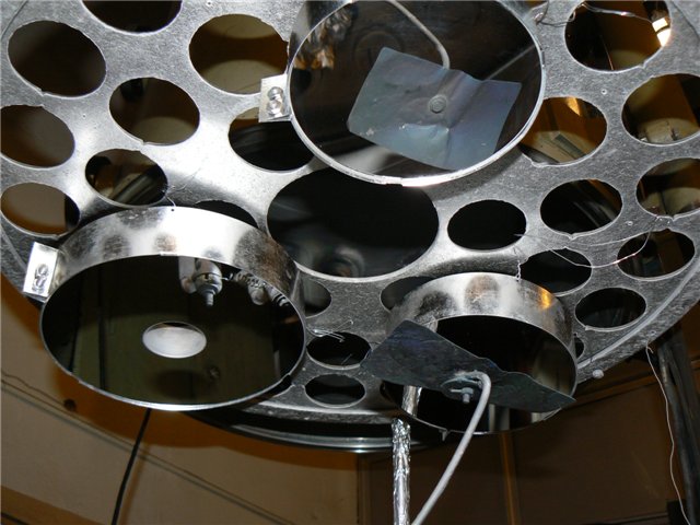

 Вод попробовал одну загрузку сделать приспасобы не очень гуд в собранном состоянии плохо протирать да и скручивать те монтировать чистое трудно  2 вроде гуд 1  прищлось снять разводы какието при полировки или промывки уайт спирит  или керосин не используем
Ну у Вас Игорь и скорость..., а оправы... оправы доработаем. Всё в наших руках.

... 1  прищлось снять разводы какието при полировки или промывки уайт спирит  или керосин не используем
это похоже мое. Так и думал, что плохо промыл! В след.раз исправлюсь  :)

 Fidel
 Там нуно чтоб буртик крепления выходил на ружу а сам хомут оставался за  сферой  те кромкой прм 2-4 мм трудно подлезть  самый край сферы тк  промываю далее хамут протираю далее подвещиваю протираю пылесосю
луна шустрая

Alexandr_V
маленькое керосин для вакуума ггг  плохо убираеться могет че др но 2 гуд одна г

Крышку для обдирочного станка сделал. В субботу припрусь.
Ура!
А "пулемётчик Ганс" получил новые диски (трёхсотки ЛК). Завтра в подвале состоится дискотека  ;)

Ура!
Красота! :)
А про покрытие если честно не понял - какое все-таки г?..

 cosmonaut
 150 мм вродь  пришлось стравить  с торцов что то залезла скорее всего
