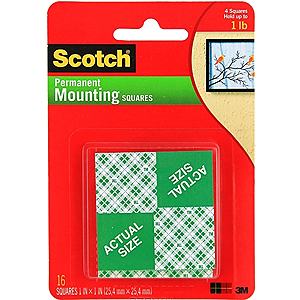

Фидель,
Давно хотел спросить, под пенкой можно понимать это? :
Онлайн Gromov
  • Сообщений: 3 334
  • Благодарностей: 93
  • Рукописи каменного века не горят, но тонут.
    • Сообщения от Gromov
Фидель,
Я не Фидель, но отвечу: на ту, что на нижнем фото, клеил не раз и не жаловался. Правда, на интерферометре после наклейки не смотрел, но по небу -- норма. Большие увеличения порой применяются, шаровики бьются на звезды, что мне еще надо? Что до ВГО-1, то тюбик этой субстанции, который я как-то раз купил для подвала, был забракован. Тянет. Возможно, свойства этого герметика "гуляют" от партии к партии.

А на морозе не отвалится?

На серьезном морозе не пробовал, но не должно. Между прочим, чтобы оторвать приклеенную на пенку вторичку, требуется значительное усилие. Иной раз становится аж страшно за вторичку, и тогда приходится не отрывать ее, а срезать тонким острым ножом.

//Давно хотел спросить, под пенкой можно понимать это?
Монтажные квадраты годятся для небольших диагоналок. Крупные и тяжёлые лучше клеить на герметик или на монтажные прямоуголники жёлтого цвета, правда их трудно теперь в продаже найти - рынки позакрывали.
У меня тоже наклеена на ту, которая на нижнем фото (её наверное Громов  и внедрил в подвальчик), уже второй год таскаю телескоп по морозам ничего не отвалилось https://astronomy.ru/forum/index.php/topic,113542.msg2746662.html#msg2746662
втроричку вроде как не тянет  ^-^ http://www.fidgor.narod.ru/Observers/Test/test_66.html
