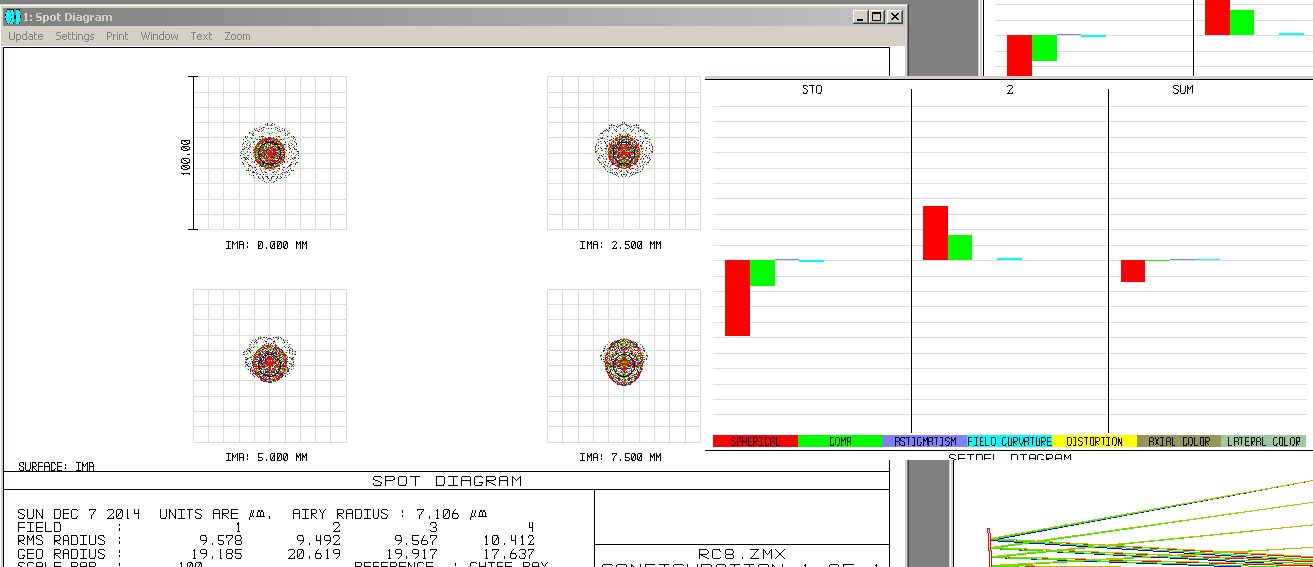

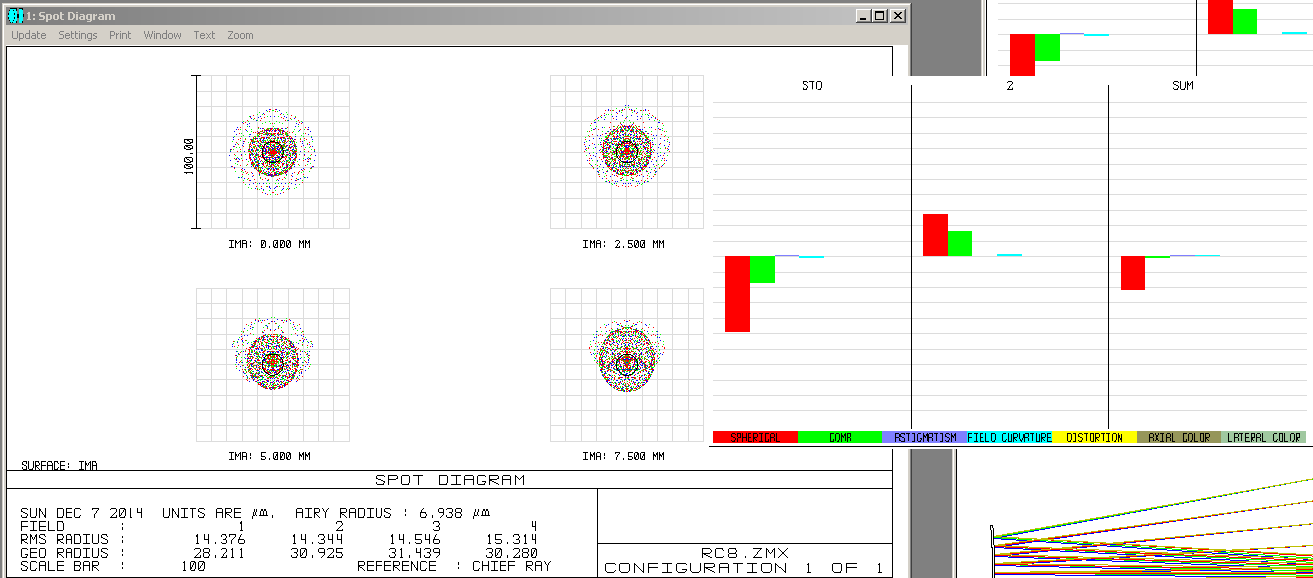

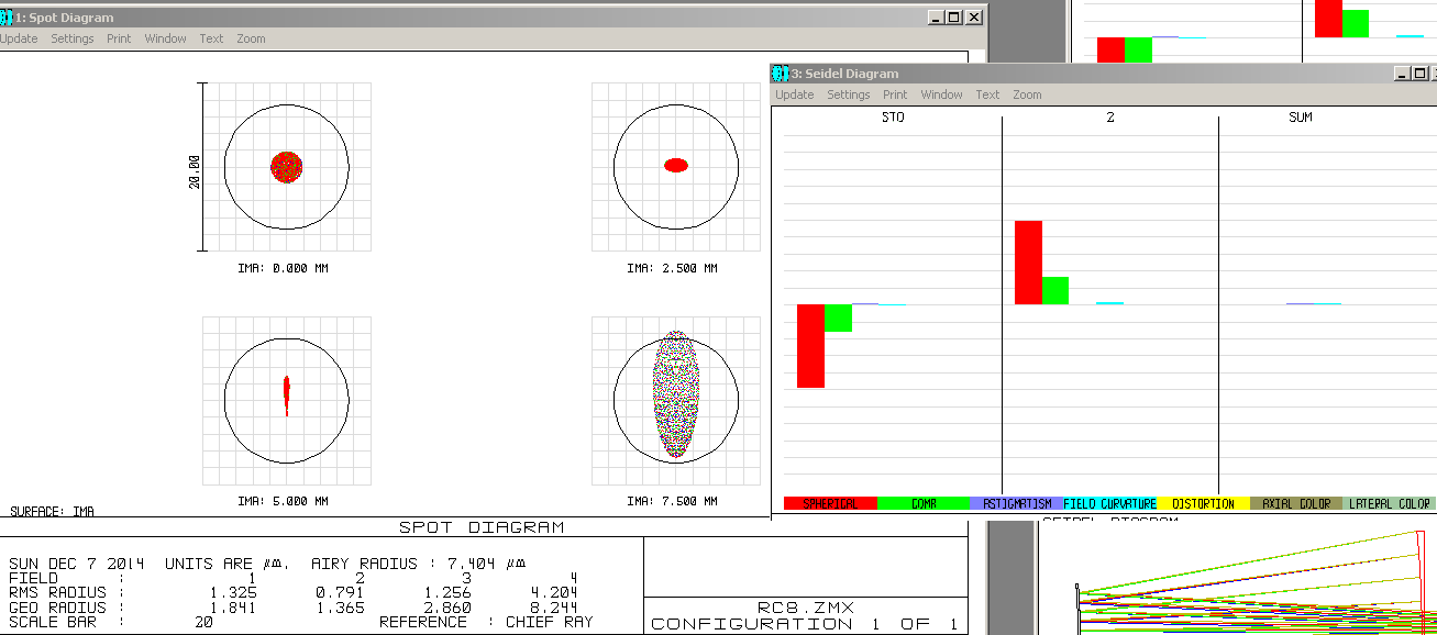

//Оценка движения второго зеркала от "норм" до "ужас" для GSO 8" RC получается около 5-7мм...
Из чего это следует? Можно глянуть на ужОс?
Из тестов, которые на интерферометре гоняли на 10 дюймовой версии с грубой поправкой "на масштаб": http://interferometer-tests.blogspot.ru/2013/06/2542000-10-ritchey-chretien-gso.html
Для быстрой проверки взял цифры из реконструкции оптического дизайна 8-дюймовой версии (отсюда http://www.astro-talks.ru/forum/viewtopic.php?f=7&t=817 ), вкинул в земакс, и промоделировал для разных сдвигов второго зеркала (естественно с перефокусировкой):
Идеальное расстояние:
+5мм расстояния, вылазит сферичка:
+8мм расстояния:
При сдвиге в короткую сторону - также вылазит сферическая в обратную сторону, пятна примерно такие же.
Ну, во-первых, списывать не умеете  ;). В оригинале у Эрнеста несколько другие конические константы. Отношу это на стремление улучшить схему.
Во-вторых, чтобы не увидеть дифракционную картинку надо очень сильно постараться.
Привожу диф. картинки на оси для межзеркального расстояния измененного на -5мм, +5мм, +10мм
Да, вы правы - не успел ударить оптимизатор по рукам, качественного улучшения системы не было. Насчет дифракционной картинки вы также правы.
Осталось понять, попадает ли это уже в категорию "нет точки", или в реальности у того RC 8" все было еще хуже.

Вот так будет нагляднее.
Оффлайн Ivan7enych
  • Сообщений: 12 004
  • Благодарностей: 777
  • Ионов Иван
    • Сообщения от Ivan7enych
    • Астропроекты и астрософт
Где тут наглядность? Все графики одного цвета, какое 1-е кольцо какому графику принадлежит - вообще непонятно.
