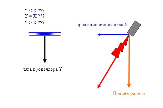

главное достоинство ротирующего ЖРД (если оно действительно есть)
Насколько я помню вентилятор получает мощность от того что двигатели на ободе стоят под углом. Часть мощности двигателя идёт на то чтобы тянуть ракету вверх. Другая часть мощности реактивного двигателя используется для вращения вентилятора. Вентилятор испольузет эту мощность чтобы тянуть ракету вверх.
Будет ли прибавка тяги или же КПД винта сожрёт часть мощности и тяга окажется ниже?  ::)
Я вот тут вот всё считал.
Да, вентилятор тут посчитан "грубо" и не учтено что тяга его с ростом скорости будет падать.
Но статическое висение тут посчитано.
Как раз на создание 3600 тс тяги нужно 5,6 ГВт (мы сейчас ограничимся 1000 тс и 1 ГВт) плюс 0,6 ГВт - работа насосов, подающих топливо. Угол наклона сопел получился 17+ градусов (если мы хотим иметь кпд турбины =1). "Остаточная" тяга по оси тоже подсчитана.
Так что в момент зависания над стартом - всё ок.
Другое дело динамика. Разгон. Но мы уже начали вносить коррективы в схему и добавили третий прямоточный контур.
Если вентилятор гонит воздуг со скоростью звука на точке перехода ракеты через сверзвук он автоматом отключится так как сверхзвуковой конуз "захлопнет" к нему дозвуковые окна. Но у нас есть теперь сверхзвуковой контур прямоточки, который разбавляет выхлоп ЖРД и тоже добавляет тягу. И КПД как раз прямоточки со скоростью растёт. То есть падение тяги вентилятора мы собираемся компенсировать ростом тяги от прямоточки.
В сущности всё пришло к тому, к чему приходят все попытки использовать атмосферу. Трехрежимный полёт. Дозвук, сверхзвук и ракета (что бы не выходить на проклятый гиперзвук от греха подальше). Мы просто не используем крылья, как обычно это принято. Они просто не нужны.
