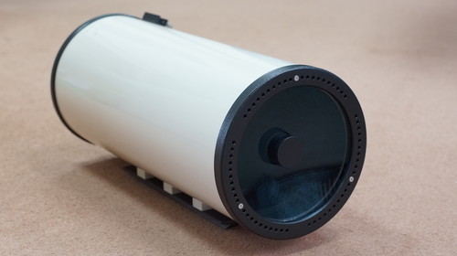

https://www.popmech.ru/science/383402-samuyu-chyornuyu-krasku-teper-mozhno-kupit/
Так же в статье есть прямая ссылка на покупку данной краски:
https://www.nano-lab.com/singularity-20ml.html
Так же нашёл на официальном сайте лаборатории видеоролик о том как правильно наносить их краску для достижения оптимального эффекта. Ролик англоязычный, но можно включить субтитры и в настройках поставить их перевод на русский:
https://www.youtube.com/watch?v=A5Ypt-P10zs
Интересно спросить форумчан, имел ли кто-нибудь с ней дело или может быть есть в сети отзывы реальных владельцев данной чудо-краски? Ато есть у меня подозрение, что товар явно переоценён.
