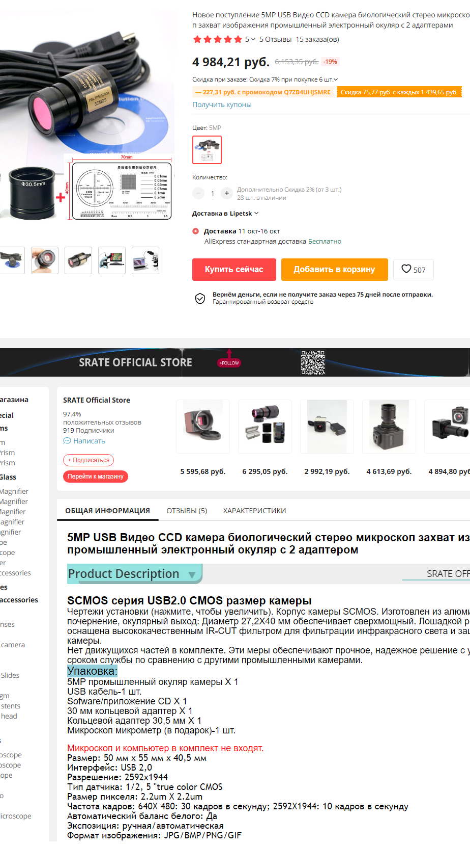

Просто реально на Али есть симпатичные Электронные окуляры, но отзывов и обзор просто нет, наверное скрытое золото   :facepalm:
Тут вопрос вот в чём - есть ещё камера Ксяоми МиХоум 360, она же может в Ч/Б снимать - а что если её раскурочить :'( и приделать к  телескопу?  ^-^
Вот варианты, может кто знает про них что?  :-X
Или вот это
Вообще там много барахла, а как показывает опыт Svbony продают на четверть дороже товар, который можно найти БЕЗ ИХ логотипа, а ZWO стоит уже совсем дорого  :( :(
