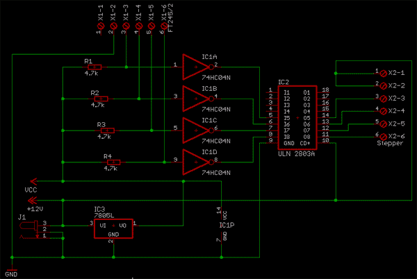

Может кому-нибудь сгодится. ;)
Простая схема подключения униполярного шаговика ко второму порту коробочки через ULN2803:
Доброго времени суток, спаял данную схему. Хочу сделать мотофокусер. Подскажите пожалуйста, как подключить  шаговик, если он имеет пять проводов и как определить последовательность т.е. какой провод 1, 2,3... и т.д.  И еще вопрос по коробочке как узнать ее распиновку для подключения опять же к вышеприведенной схеме. Заранее спасибо за ответы.
Astro Professional 150/1200; Astro-5  на ST-3A
Nikon D3100 + kit 18-55; Калейнар 5н;
Добро пожаловать кому интересно! http://vk.com/club61790716

омметром замерить сопротивление между выводами. между обмотками сопротивление будет в 2 раза выше чем от обмотки до центрального вывода.

Средний вывод №5 определяется измерением сопротивления, т.е относительно его сопротивление, вернее между им и остальными должно быть одинаковым, на него подаётся напряжение питания. Правильность подключение остальных обмоток можно определить уже в схеме, по нормальной работе, ни чего не случится если сначала подключить не правильно.
 Так наверное будет понятнее, по "распиновке" разъёма обратиться к производителю или омметром от выводов  ULN2803 вскрыв эту самую коробочку.
