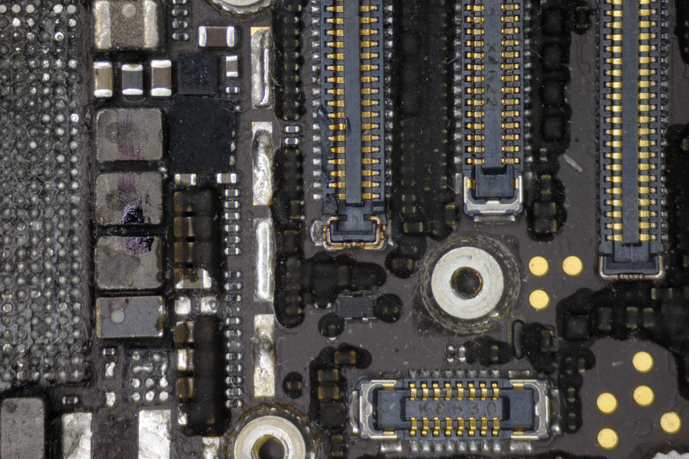

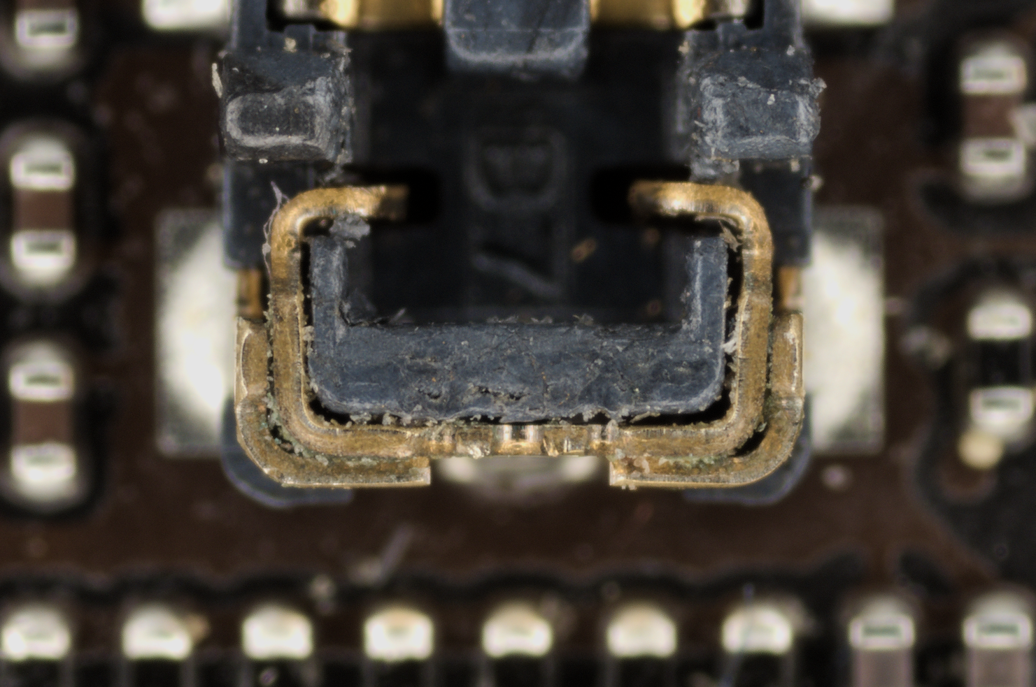

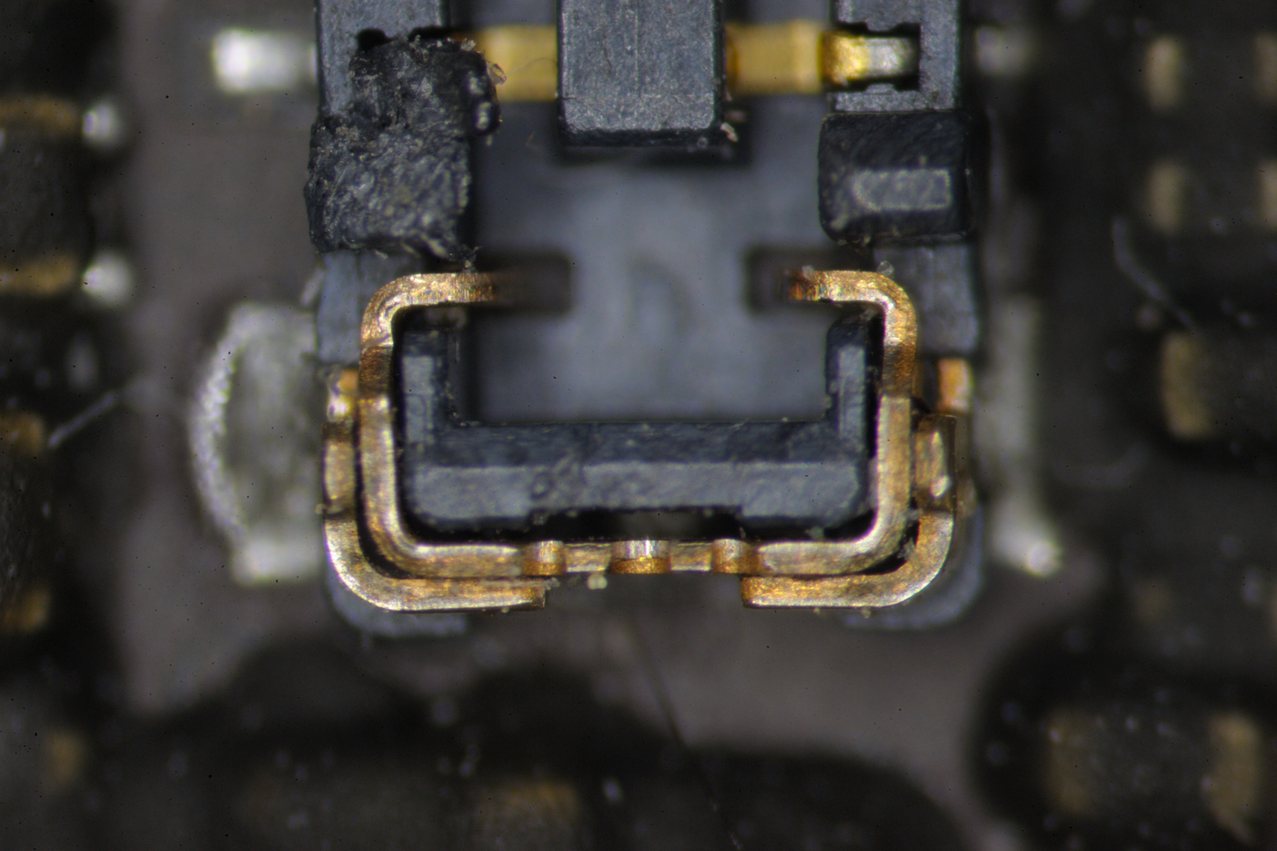

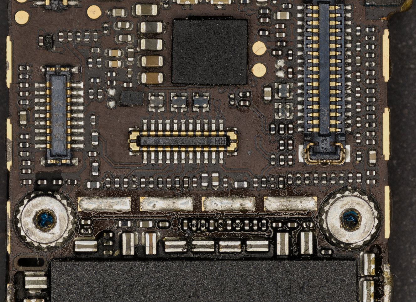

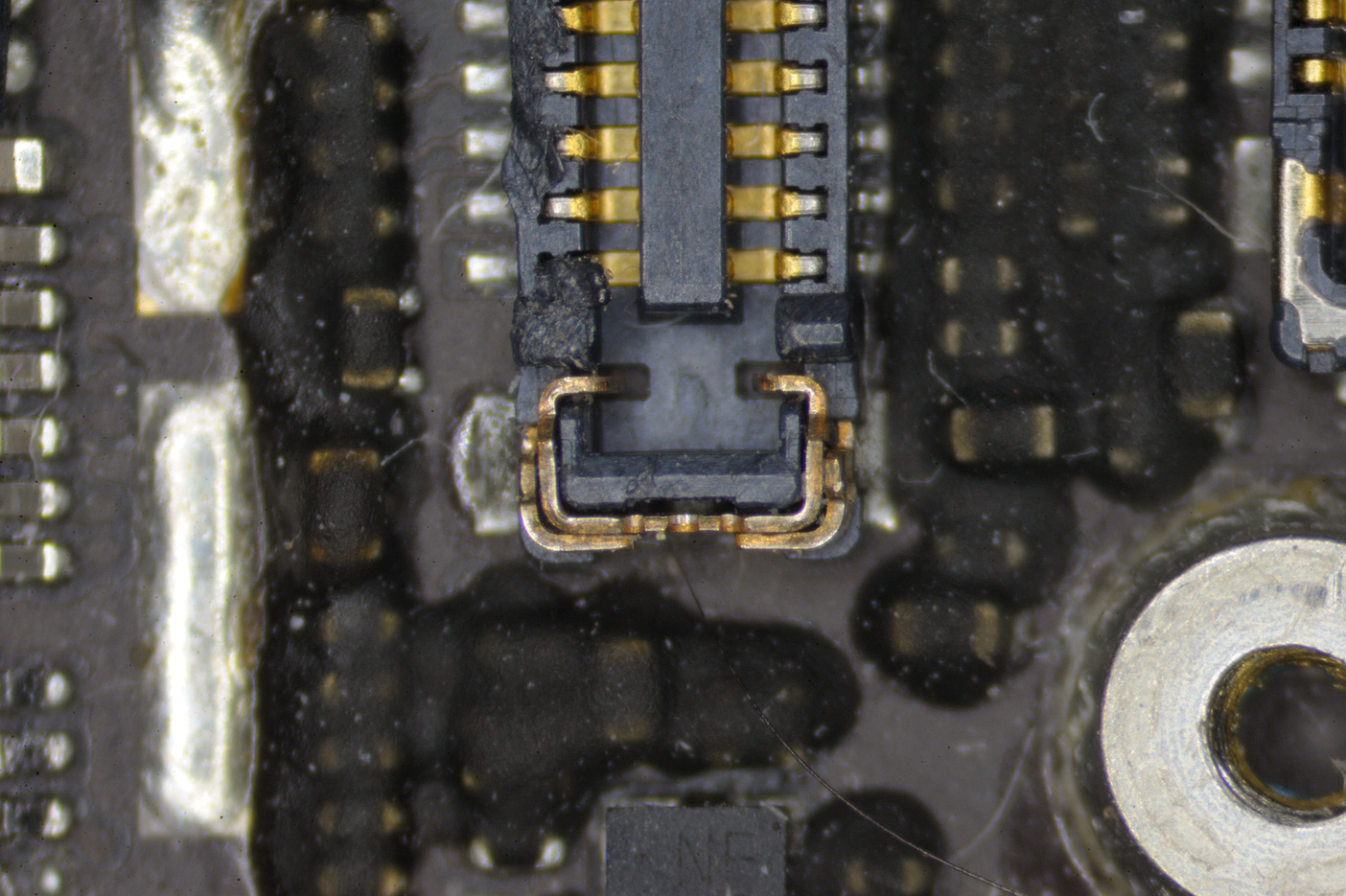

Нашёл сам тесты этого микроскопа и "референсный объект" - айфон.
https://photos.google.com/share/AF1QipN4asxKoL40oT7k7Hq3zOLaxnifo5YIogsfw-rnMA-YoccUsvvafG2cfaddHpI1yQ?key=YUJkVkk2VkJESUdQWWZkRTk4bjdKRFJtakhTSmln
Моё мнение - всё-таки для раскрытия потенциала желательно вместо ED поставить APO объектив. Это наверное около $700-800 обойдётся.
Хроматизм на высоких увеличениях всё-таки есть.
Сделал тестирование своего Fujinon Plan Apo vs Nikon SMZ-U Plan ED:
Fuji <-> Nikon: 7,5х 20х 40х
Хотя с другой стороны мне кажется Fuji не потянет увеличения выше 50, не хватит апертуры.
PS Для понимания масштаба - ширина платы Айфона 17мм.
