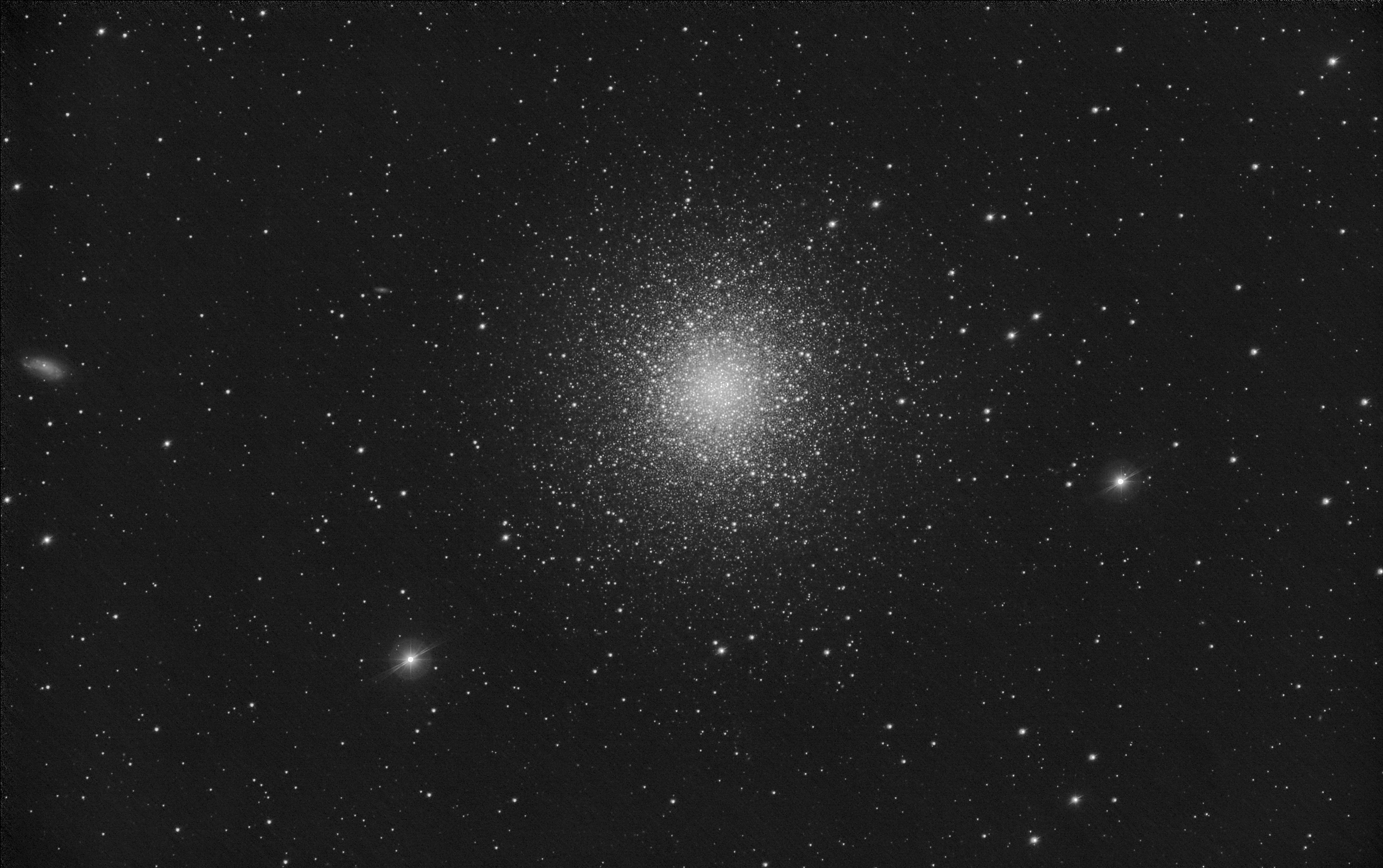

Лучшее, что я видел в этом жанре - Asiair и iPad Pro. Никаких проводов, всё по Wi-Fi, картинка в лайвстэке сама улучшается с каждой субэкспозицией, настройка полярки за минуту без заморочек, короче сплошные плюсы.
Вот для примера лайвстэк без обработки, именно так оно выглядит на экране:
Камера ч/б, с цветной будет цвет.
Есть готовые решения, Vaonis Stellina например.
