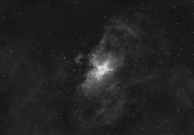

М16 "Орёл"
Первый достойный снимок с нового астрографа RS-220 (Система Рихарда-Слэфогта с прифокальным корректором поля, f'=518mm, D=220mm, расчёт - В.Теребиж, изготовление - Г.Борисов).
100х120с фильтр Astrodon На 5nm
Заготовка для биколора, или SHO.  OIII ещё снимается, сера снята, но её там почти нет. В кислороде накопил 50 кадров, но получается шумно, буду ещё добавлять.
Водород снимался 3-6.07.2022

Re: Красота оттенков серого
« Ответ #543 : 06 Июл 2022 [19:56:17] »
там полно серы. отличный объект для поллитры Хаббла )

« Ответ #544 : 06 Июл 2022 [19:57:45] »
Андрей, присутствует "метёлка" ввиду того что не было (?) межкадровых подвижек. И ещё светлые области вокруг Столпов сгорели на 2 минутах, видать на такой светосиле надо короче выдержки делать.

« Ответ #545 : 06 Июл 2022 [20:22:53] »
Светосила это сила  :)
Поясните тупому, что такое метелка, как она проявляется. :-[
« Ответ #546 : 06 Июл 2022 [20:44:55] »
полосатость фона и  теней .. видна глазом...
« Ответ #547 : 06 Июл 2022 [20:46:12] »
По фону повторяющиеся артефакты  в виде  небольших  сильно вытянутых темных пятнышек.
Смотреть в 100 % разрешении,  монитор не должен резать тени.
В случае любителей  - беда.  Гонятся за ней как за святым Граалем.
P/s  Леша опередил.
Влад Оноприенко.
« Ответ #548 : 06 Июл 2022 [20:48:38] »
Подвижки были, но в целях экономии времени в светлые ночи на успокоение перегруженной монтировки подвижки делал через 5 кадров.
П.С. Для @Pluto :  "метёлка" - полосы, заметные на фоновых участках.
П.П.С. С фоном в городских условиях с такой светосилой бороться очень тяжело, даже на узкополосниках.
Оптик-пенсионер.
Я сделан в СССР!
Нет - воинствующей тупости!
« Ответ #549 : 06 Июл 2022 [20:57:51] »
Алексей, ты меня озадачил  ::). Вот скриншот суммы 50 кадров по 300 (!) секунд в сере с выкрученными уровнями. Звёзды уже распухли до неприличия, а детали туманности еле видны.
« Ответ #550 : 06 Июл 2022 [21:19:33] »
А какая ширина всех трех фильтров? Вполне возможно, что там и пропускание, вследствие сдвига, мало.
Влад Оноприенко.
« Ответ #551 : 06 Июл 2022 [21:21:46] »
Полоса не могла уехать? Все-таки не специализированный фильтр, просто довольно широкий.
Опередили с вопросом)
Ha - 5 nm; OIII - 3 nm; SII - 5 nm.
« Ответ #554 : 06 Июл 2022 [21:45:05] »
Для светосилы 2,35 полоса пропускания фильтра для водорода и SII сместится в коротковолновую часть примерно на 6,4 нм, а для OIII на 4,8 нм.
Учитывая, что заявленные производителем 3 и 5 нм для пропускания более 50 %, а ширина пиковых  значений еще меньше, то вывод плохой.
У вас 20-30 % процентов пропускания в лучшем случае...  :-[
« Ответ #555 : 06 Июл 2022 [21:50:03] »
Есть же Baader Highspeed и Astronomik MaxFR, сертифицированные от f/2. Я ради прикола попробовал запихать в RASA 3нм оптолонг, это полный провал. Она стала по осчусчениям ф/10 или темнее. Насчёт сдвига полосы правда комментариев не имею, мерить нечем.

« Ответ #556 : 06 Июл 2022 [22:03:05] »
Как это считается? Дайте ссылочку.
Других фильтров пока нет, да и не каждый там встанет из-за короткого отрезка. И так пришлось морду камеры свинтить.
Оптик-пенсионер.
Я сделан в СССР!
« Ответ #557 : 06 Июл 2022 [22:12:55] »
См. приатаченный экселевский файл.  Не мой мопед.
Ссылки нет.   Но это все гуглится.
Влад Оноприенко.
« Ответ #559 : 07 Июл 2022 [05:22:21] »
Именно! ^^Запишите эти простые, но в то же время великие слова(С)
Есть такой изначально не работающий принцип, я бы его назвал "принцип цифровой взаимозаместимости" по аналогии. Заместимости светосилы и поля мозаикой при сохранении соотношения сигнал/шум. Это когда берём два инструмента, отличающиеся вдвое фокусным расстоянием, и на обоих делаем 1 час съёмки, только на длинном разбиваем это на 4 фрагмента мозаики. Затем обработанные кадры со второго склеиваем и уменьшаем вдвое программным бинингом. В итоге получаем изображения одного порядка детализации и соотношения сигнал-шум.
В идеальном мире он математически как бы верен, но в нашем мире не работает и вот почему:
1) Шум считывания. Высокая светосила даёт возможность сократить его долю в сигнале, это преимущество не скомпенсировано.
2) Перехлёст кадров мозаики, уменьшающий её суммарную площадь.
3) Объём трудозатрат при обработке.
4) Низкочастотные проблемы кадров (засветка, градиенты) мешают корректной склейки мозаики.
Так вот, в последнее время наш мир несколько приблизился к идеальному, как это странно ни звучало бы:
1) Шумы считывания значительно уменьшились у современных матриц, снижая этот фактор
2 и 3) Точность наведения и автоматизация съёмки выросли, появился продвинутый софт сшивания мозаик вроде APP
4) Можно бороться с помощью новых (старых, но недавно описаных для Pix) техник вроде Multiscale Gradient Correction
(про науку не говорим, там большинство пунктов мимо и плюс ряд других причин)
Таким образом, принцип для любителей начинает частично работать и набирет силу. Фантастические 1:2 светосилы дают удобство в обработке и удовольствие в съёмке, высокую научную производительность, но не дают такого фантастического преимущества над, скажем 1:4 или 1:6, при одинаковом суммарном времени накопления, чем то, которое можно было бы ожидать из одной лишь разницы освещенности.
Мои 4 часовые с 250мм апертурой 1:6 (Tal250K, Antlia 3nm, ASI2600MM pro, gain 100, субы по 10 минут, городская засветка, Водород и Сера, без обработки - только Screen Transfer):
