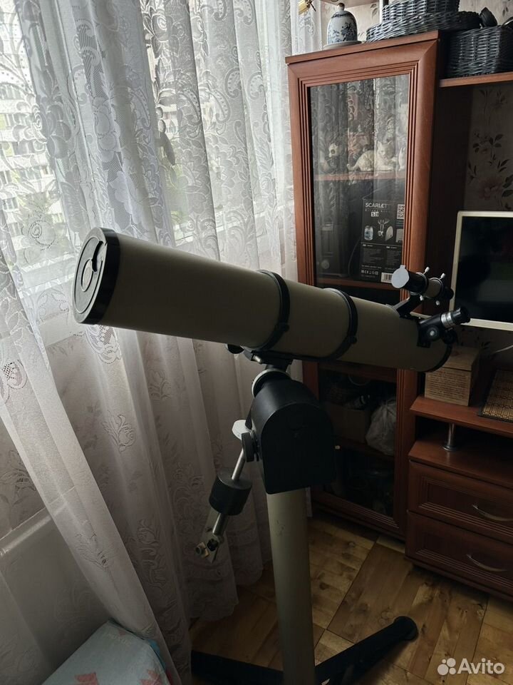

Оффлайн Calypso
  • Сообщений: 3 540
  • Благодарностей: 310
    • Сообщения от Calypso
Re: ТАЛ-1
« Ответ #994 : 16 Окт 2025 [06:37:57] »

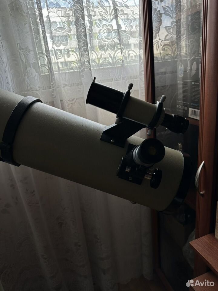

чего только не увидишь на просторах барахолок..
хороший грит телескоп.. только не видно ничего
Оффлайн Robert Nik
  • Сообщений: 2 331
  • Благодарностей: 157
    • DeepSkyHosting: Robert Nik
    • Сообщения от Robert Nik
Re: ТАЛ-1
« Ответ #995 : 16 Окт 2025 [08:35:30] »
Даже не знаю смеяться или плакать
Обозреватель вселенной

Авито уравнивает кошельки с невежеством.

да это прикол скорее всего. но экз (по фоткам судя) хорошенький
