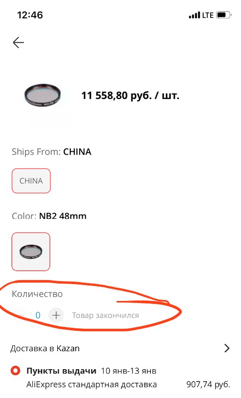

А что мешает купить их в зарубежных магазинах? Да хоть на Али
На Али NB2 раскуплен там не купите, поэтому покупал из Германии.
SW Dob 16 GoTo
