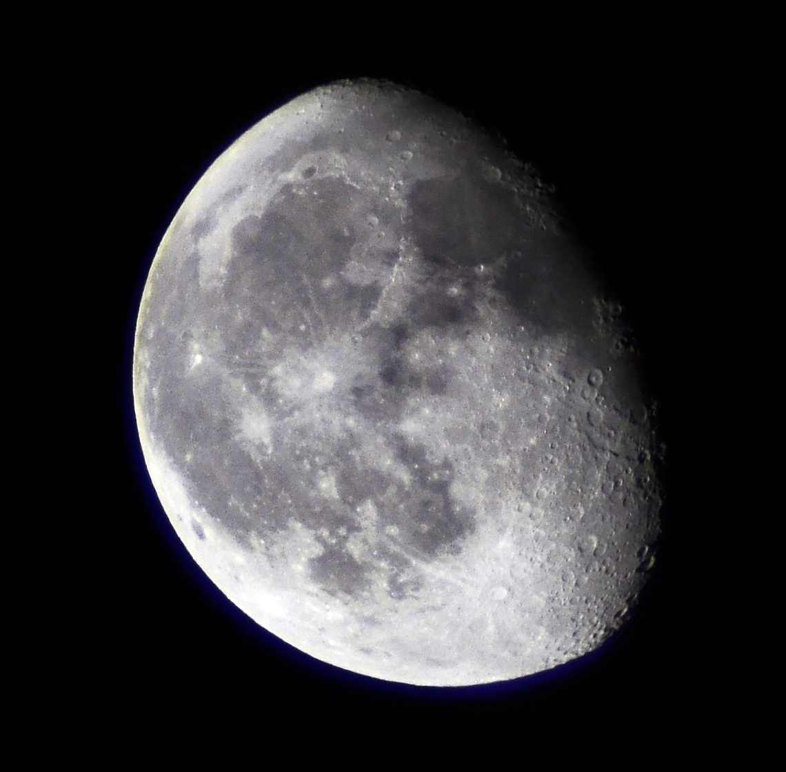

Моя первая астрофото  ::)
Камера Nikon D5100, телескоп Celestron 102/500. Снято без окуляра и фото-объектива, 1/2000, ISO 400, обрезано и слегка обработано в фотошопе.
зы снято 25 ‎сентября ‎2021 ‎г., ‏‎22:22:04
Ньютон  Astroman 114/900, Рефрактор Celestron 102/500 на EQ-2. Nikon D5100.

При полноразмерном просмотре какая то пикселизация... Вы как обрабатывали фото?
Если размер уменьшить в 2-2,5 раза то смотриться не  плохо, хотя, на мой взгляд,
с левой частью надо бы поработать, чтобы крупные светлые кратеры стали поконтрастнее.
« Последнее редактирование: 26 Сен 2021 [04:49:53] от Quadra »
Если размер уменьшить в 2-2,5 раза то смотрится не  плохо, хотя, на мой взгляд,
Пикселизация имеет вполне естественные причины, на оригинальном снимке Луна занимала небольшую часть кадра. Обрезал так как это рекомендуется в правилах форума, возможно начудил с количеством пикселей.
Обработка самая простая в фотошопе, перевел в серые тона, и использовал авто коррекцию тона. Чуток усилил резкость.
Попробовал ещё раз с сохранением цвета.
