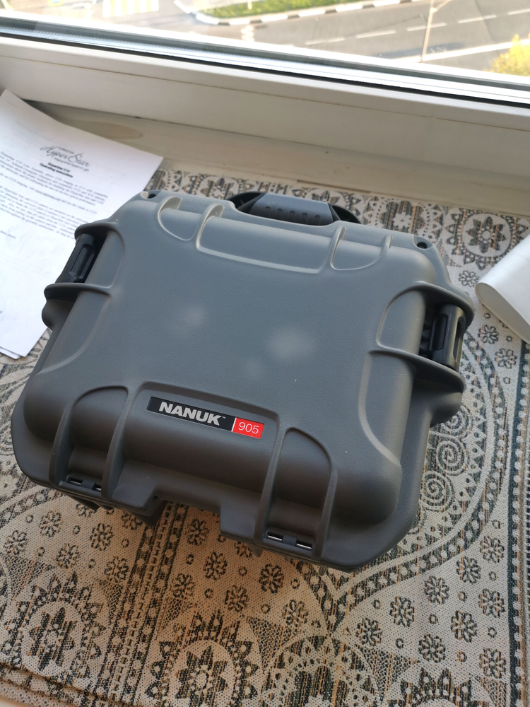

Дивайс практически в новом состоянии был быстро найден на Астромарте по вменяемой цене, заказан доставкой через Шипито (продавец отправлял только по штатам), там же на шипито была дозаказана доп. упаковка в пузырьковую плёнку + наклейки "Фраджайл", и менее чем через 2 недели он уже прибыл на район!
Непонятно зачем, но приятно, аппарат упакован в кейс IP67 который видимо обязан выдержать тактический ядерный взрыв..

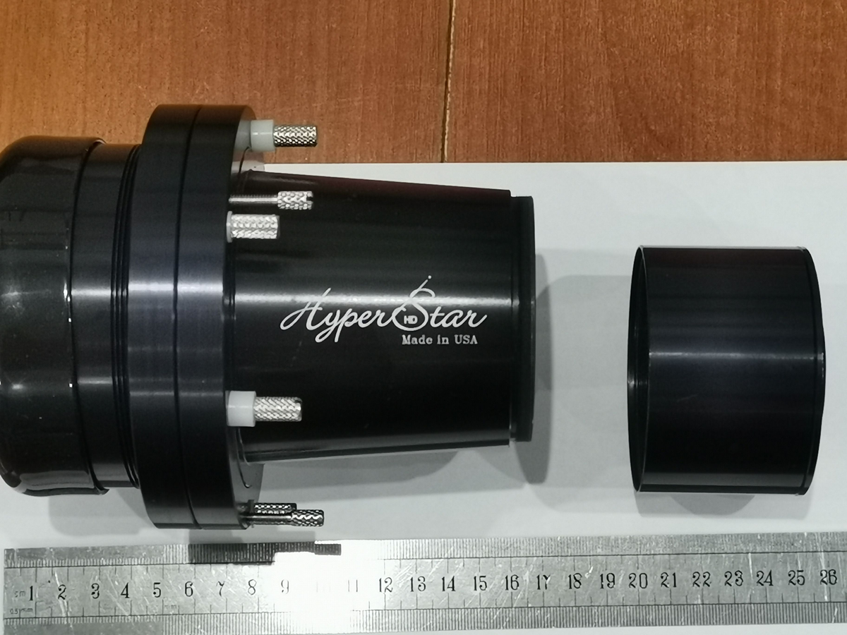

Также удачно с ним в комплекте шёл переходник для ZWO камер со стандартным бэкфокусом 17,5.
Размеры и вес (~1.5кг), поражают воображение..

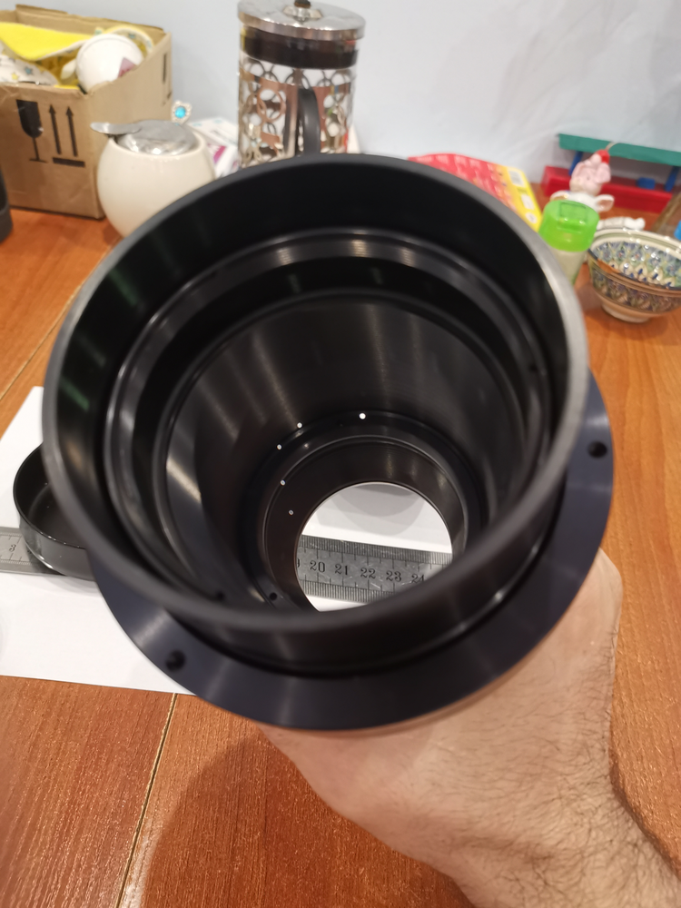

Также, совершенно поразительное просветление у Селестрона. Никак не могу к этому привыкруть, блики найти очень сложно)
Выглядит как пустая труба, визуально не оказывает никакого влияние на яркость а ведь там 4 или 5 блоков толстого стекла..
