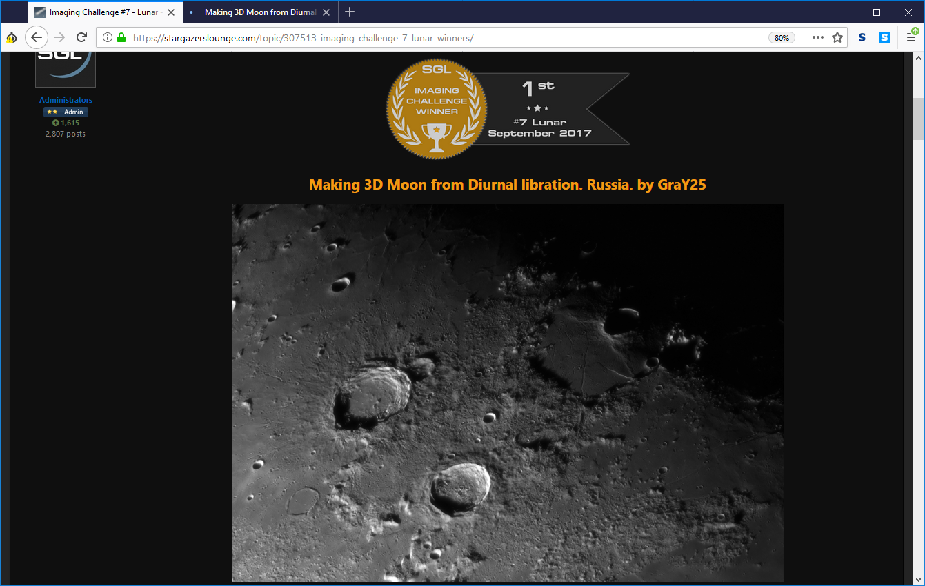

Ну вот например первое место в международном челендже СтаргейзерЛоунч за анимашку с суточной либрацией.
https://stargazerslounge.com/topic/307513-imaging-challenge-7-lunar-winners/ (без Тора может не открыться, русских там не очень любят но я им всё равно показал Кузькину Мать  ;D) -

Мои поздравления с заслуженной наградой. Твоя победил ;)
Мои результаты не настолько красочны, но тоже о чем то говорят специалистам https://yadi.sk/a/6rljR-rc3VQDzR/5aee51aaf8f7acc9741ee634
