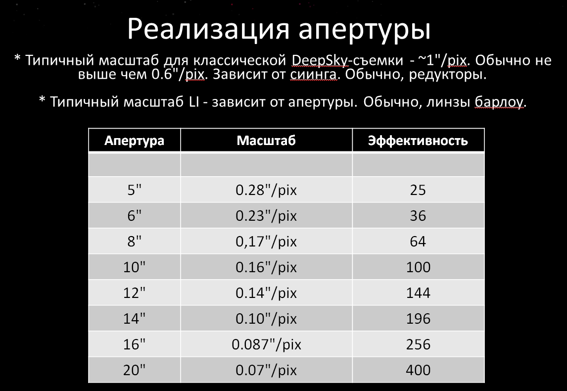

Казалось бы, всё не так замысловато, как кажется (условно для длиннофокусных, "медленных" систем рекомендуется более крупный размер пикселя, для систем "быстрых" - менее крупный). Однако в пылу изысканий обратил взор на данную вполне достойную внимания тему, топикстартер которой проповедует концепцию использования как можно меньшего Pixel size для любых систем. Доводы его мне показались...интересными.
Задачка разбивается на две части - дипскайная и планетная.
И в общем случае она решается подбором корректоров фокуса (редукторов/барлух).
В первом случае вы всё равно будете ограничены атмосферой, (независимо от апертуры) - 1"/pixel, или чуть меньше.
Обычно требуется подбор редуктора для согласования сэмплинга.
В случае планетной съёмки сэмплинг будет зависить от апертуры.
Обычно требуются барлухи для согласования.
В редких случаях типа вашего Ф/12-15 + очень мелкопиксельная (типа 178) можно обойтись прямым фокусом.
Вот примерный расклад, какой сэмплинг можно выжать из определённой апертуры (скрин из моего доклада по Лаки-Имаджингу на Астрофесте)
Концепцию "ALL-In-One" вполне можно реализовать правильным набором редукторов/барлух.

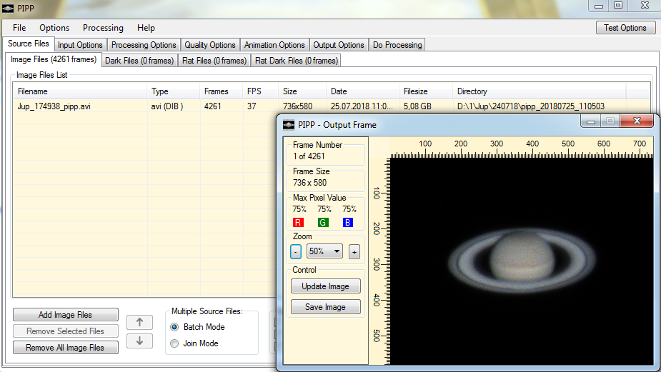

Вот ролик обычный 8-битный AVI.
А вот результат с этого одного ролика в 2 минуты
И самые слабые кольца вытянуты, и спутники.
С шумом проблем нет даже без деротаций.
