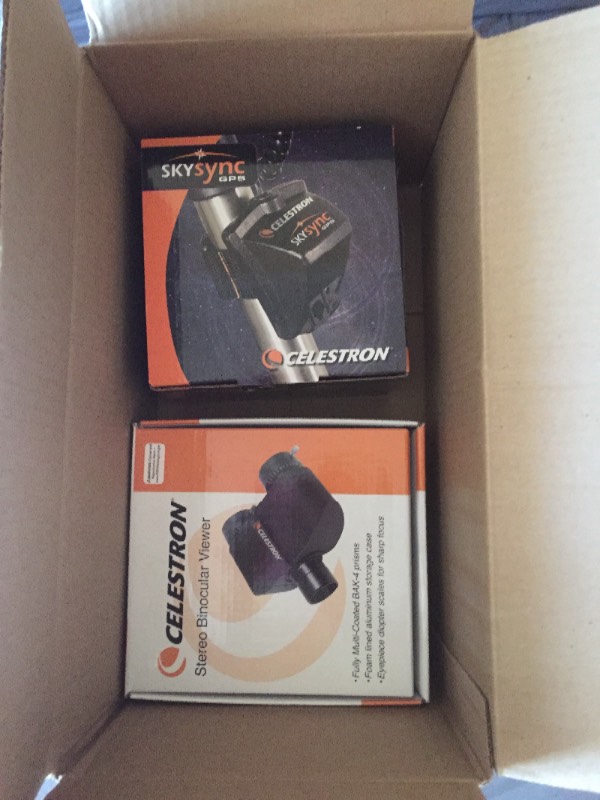

SkyMan, у вас в подписи телескоп со светосилой 1:10. Как же вы тестировать будете? На такой низкой светосиле почти любой окуляр показывает хорошо. Даже разница между китайцем за $50 и ТелеВью за $300 не очень проявляется.
Если UWA 66 Celestron будет показывать как телевью за 300$ это здорово. Значит мне пока не нужен телевью  ;)
Я хочу строить бинку, для нее нужны окуляры и оптимум между стоимостью и качеством. Угол 66 гр был в приоритете, поэтому выбрал UWA 66 Celestron.
Бюджет такой: окуляры UWA 66 Celestron весь набор 200$,  бинка с доставкой 230$. Весь бюджет 430$. Смотрел другие окуляры 60 гр и выше, ценник другой совсем получается. Более 28 тр в вкладывать в бинку это уже слишком дорого получается.
Бинка под эти окуляры кстати сегодня пришла из Калифорнии с амазон, скоро придут и окуляры с али:
« Последнее редактирование: 15 Мар 2019 [15:01:40] от sky-man »
