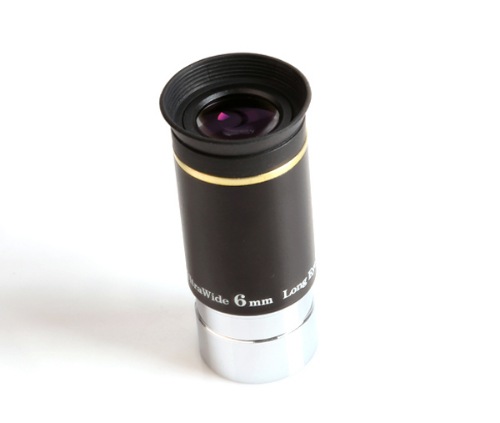

Присмотрел окуляры UWA Sky-Watcher\Celestron\Deepsky с широким полем 66 градусов.
В линейке 6, 9, 15, 20 мм. Сейчас это самые доступные широкоугольные окуляры.
Вот так они выглядят:

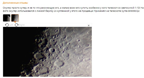

Отзывы про 6мм в основном типа такого:
9мм (24 отзыва снова только 5 звезд, пишут - обзор широкий, четко, ясно, качественно):

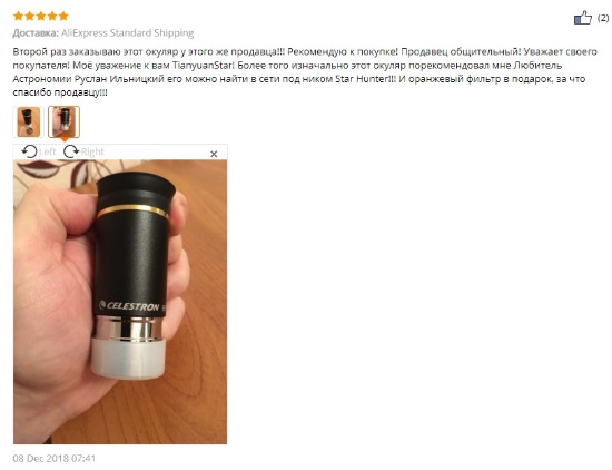

Вот тут интересно с 20 мм, испанец написал: "Очень хорошее качество окуляра, я покупаю второй, я использую его на binoviewer и он работает идеально".  Очень похожее совпадение с окуляром для Биновьювера William Optics 20 мм 66 гр.
Как придут сделаю обзор всей линейки. Я думаю они точно заслуживают отдельного внимания так как шире чем Plossl на 14 градусов, в тоже время Celestron/SW дешевле чем Meade HD 60 и шире. То есть доступны любому астроному.

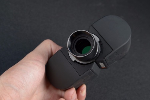

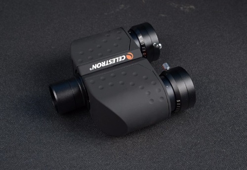

Бинка тоже еще едет Сelestron. У нее вроде нет барлоу, она сделана именно для ШК судя по сайту Celestron, а у ШК вынос большой и линза не нужна:
Думаете в связи с этим хуже будут работать если нет барлоу?
На официальном китайском сайте Celestron вообще 2 бинки, одна моя, которая подороже, тут нет барлоу:

ШК не светосильные, так что всё будет нормально.
