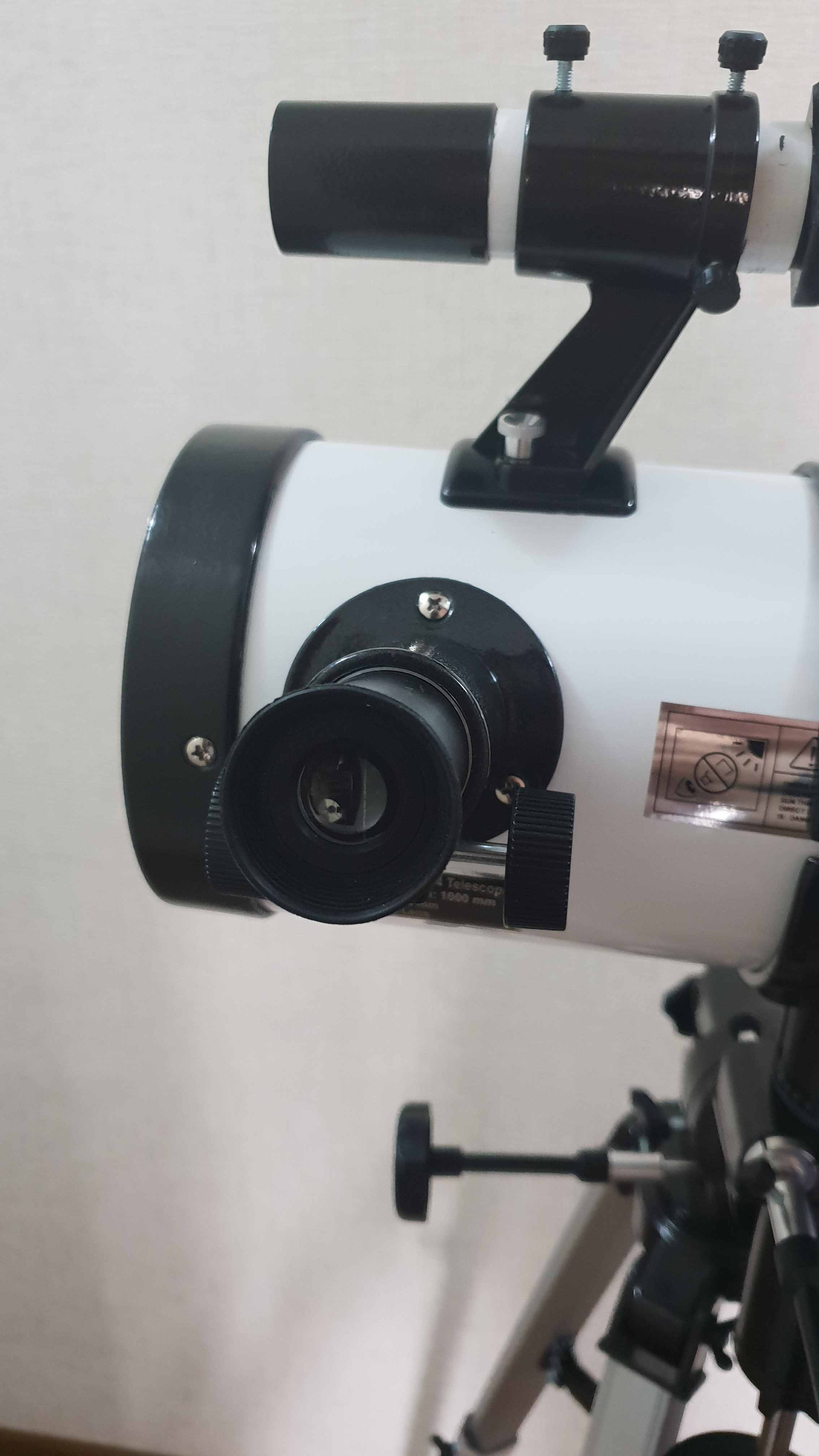

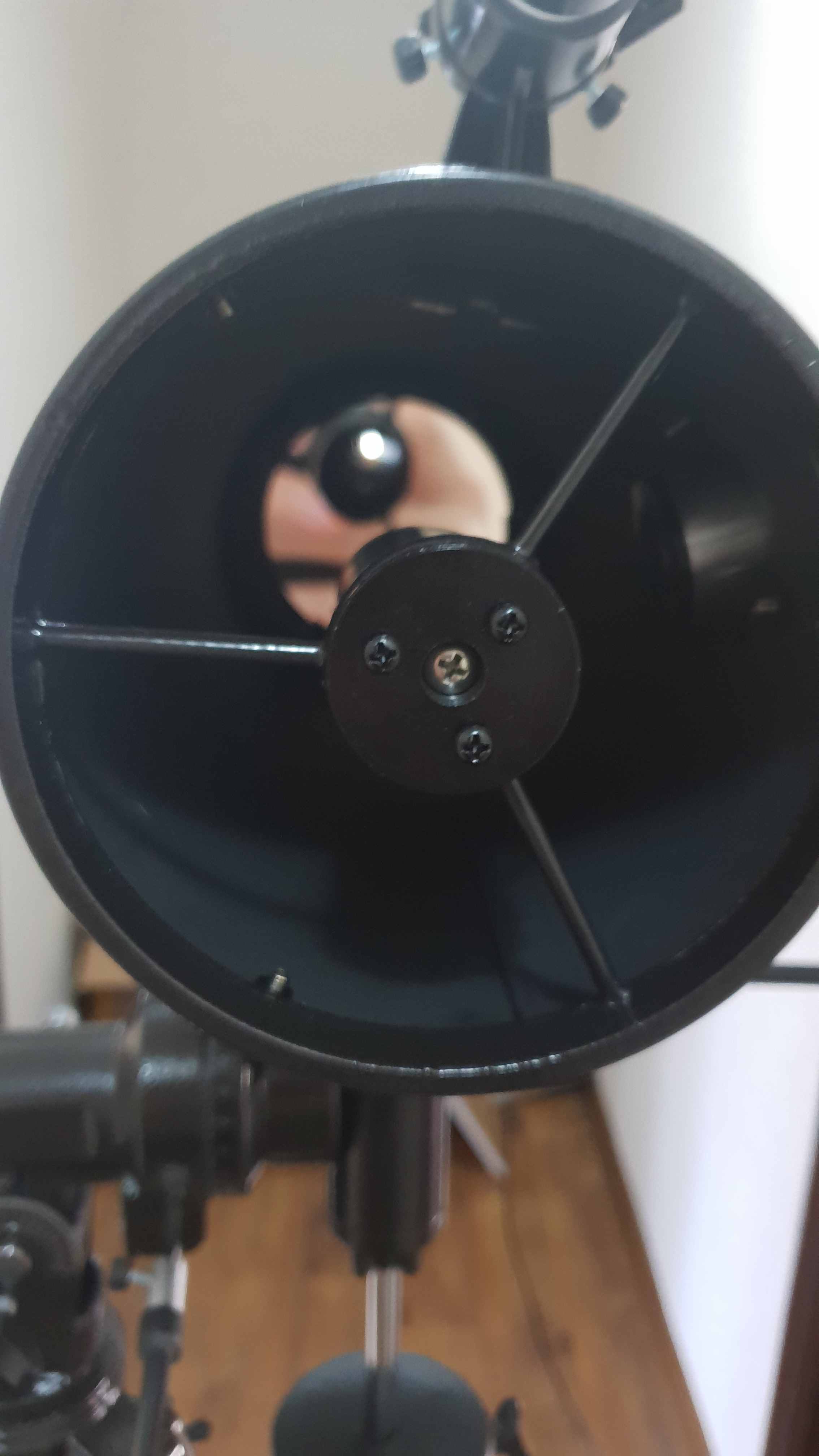

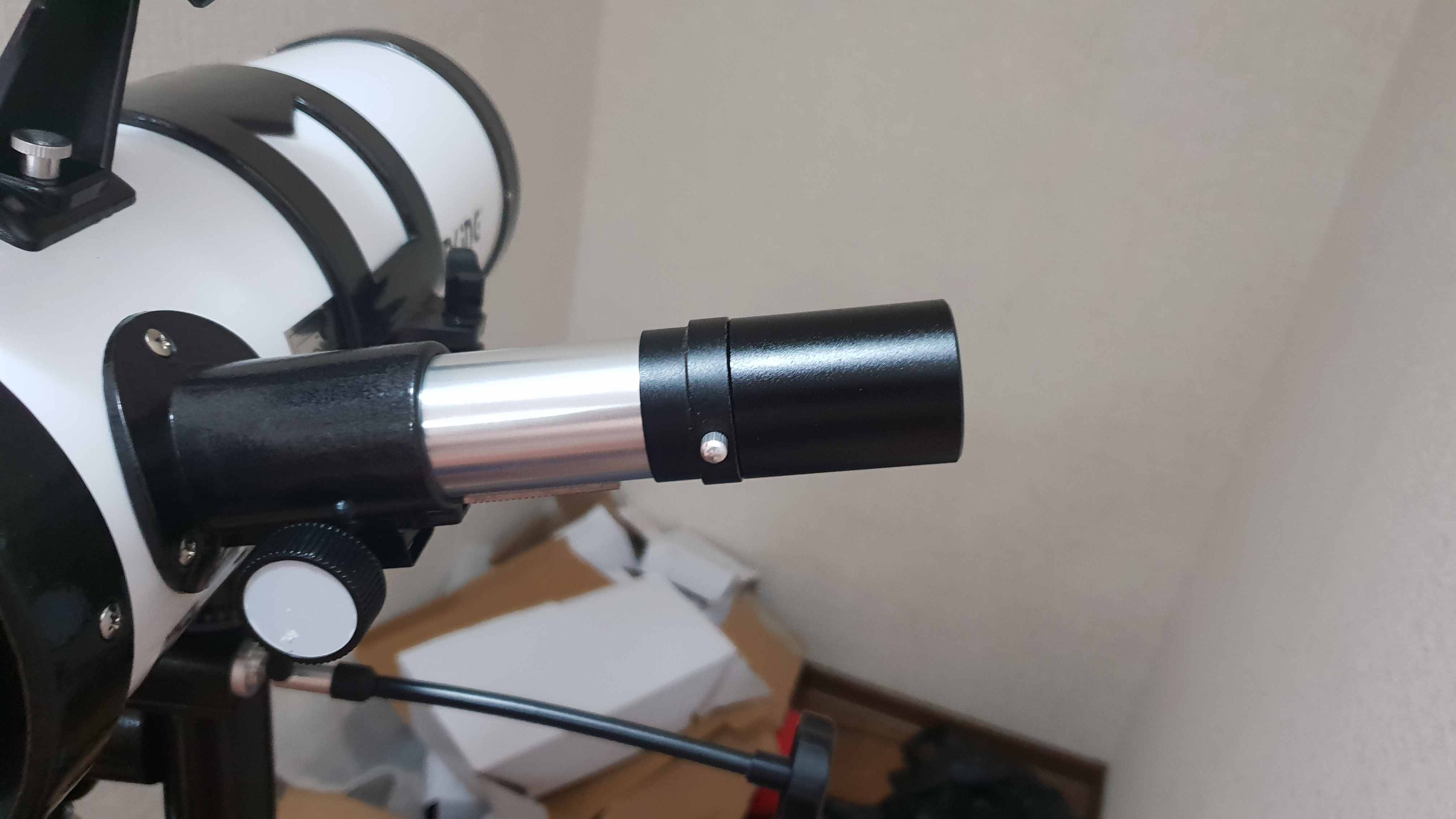

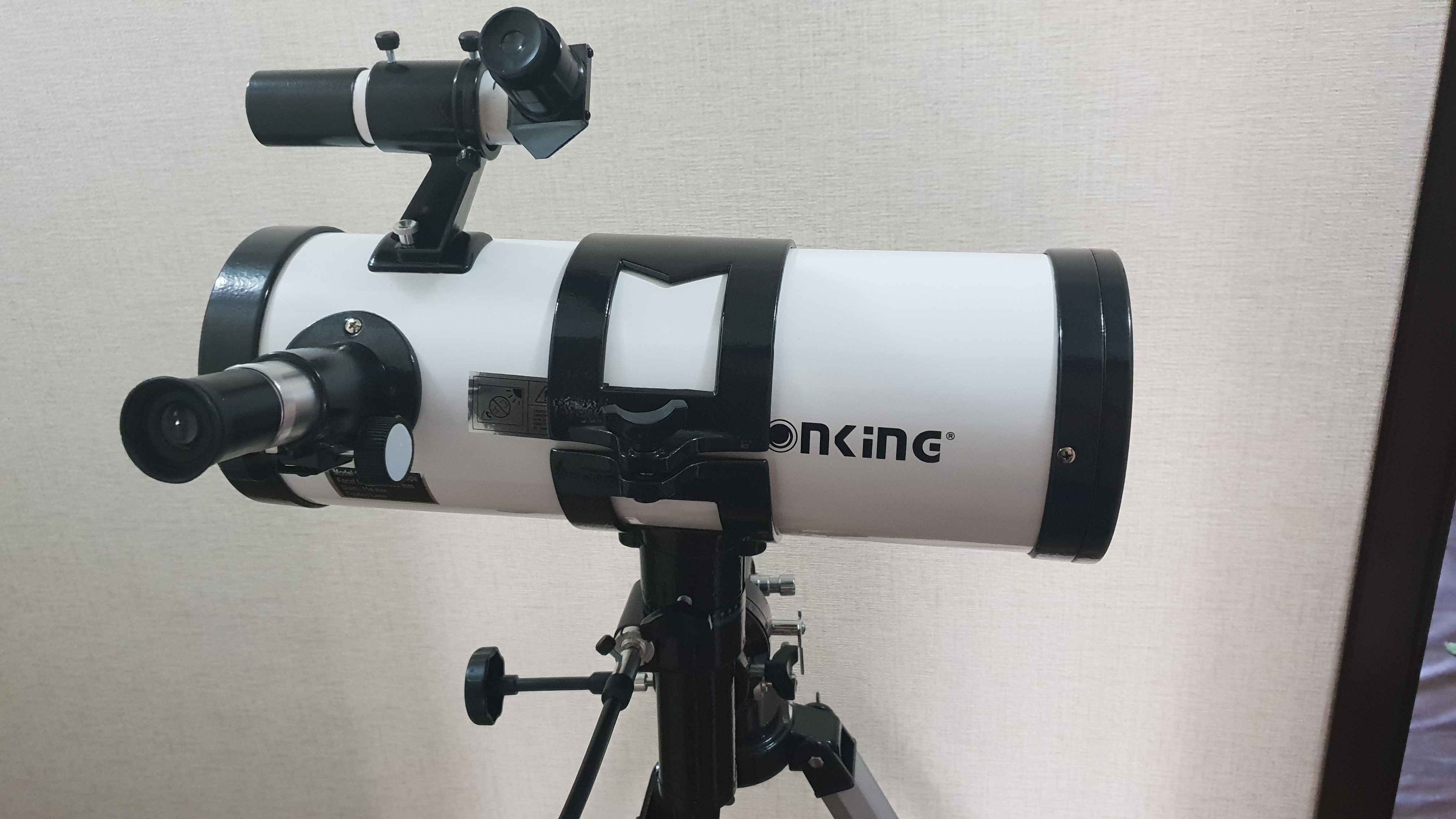

Здравствуйте, подарили сегодня телескоп Visionking 1000-114 в комплекте есть линза barlow lens 3x ercting Eyepiece линза k25mm линза k10mm если вставить 1 из них телескоп показывает мутно нечего не видно. Помогите пожалуйста. Если использовать телескоп без линз и окуляров показывает но если увиливать становится мутно и не разборчиво.

Вставьте в фокусер только окуляр 25 мм и наведитесь на резкость на какой-нибудь наземный объект на расстоянии не меньше 100 м. Должно быть перевернутое изображение.

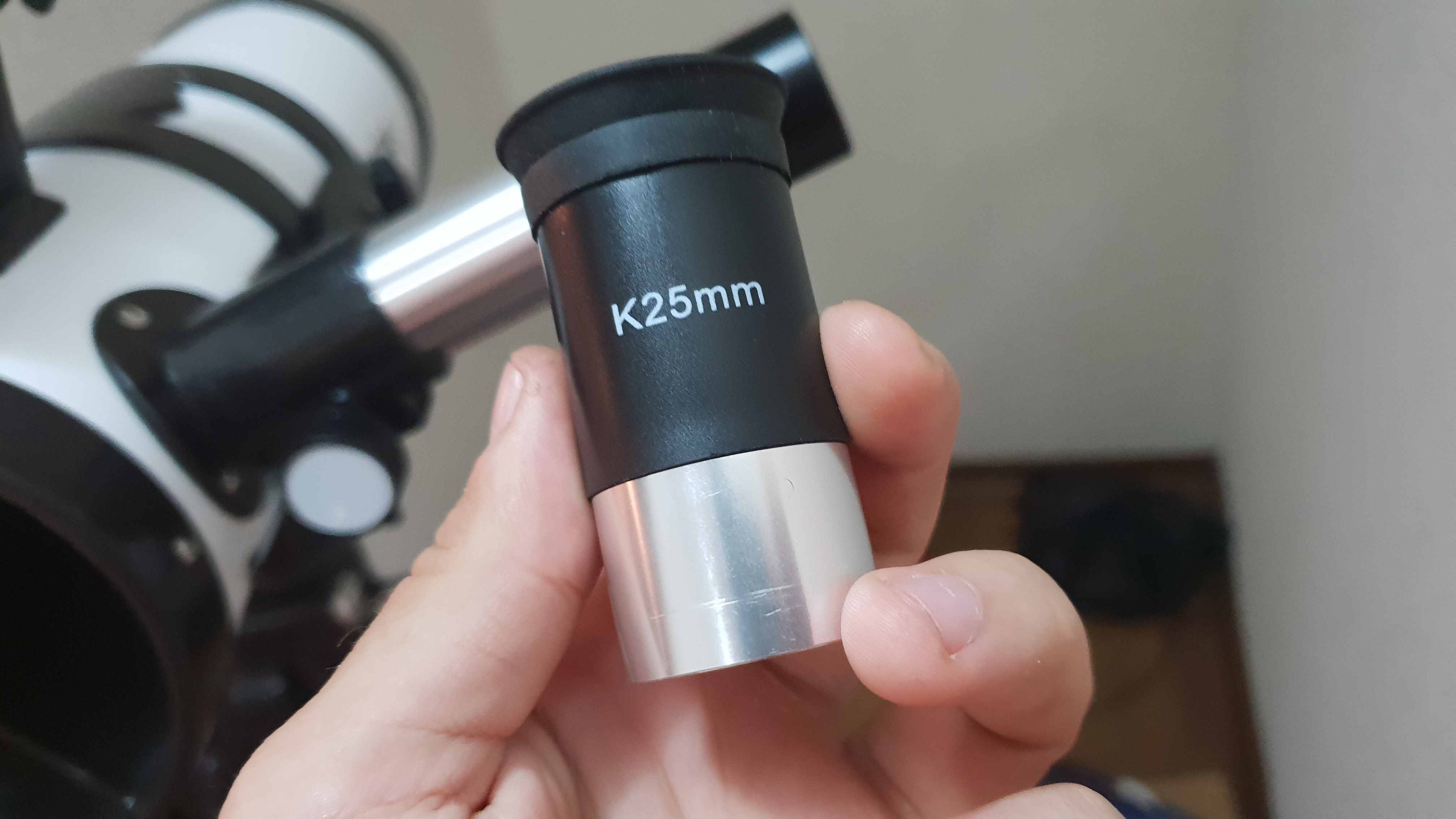

А почему на фото у окуляра 25мм нет юбки - она во втулке с ЛБ?
Точно... я на мелком экране мобильника и не заметил.
Втулку вытащить из ЛБ, вкрутить в окуляр и пробовать именно с 25 мм..

« Ответ #4 : 14 Мар 2019 [14:18:01] »
надел втулку вставил в телескоп нечего не видно мутно.

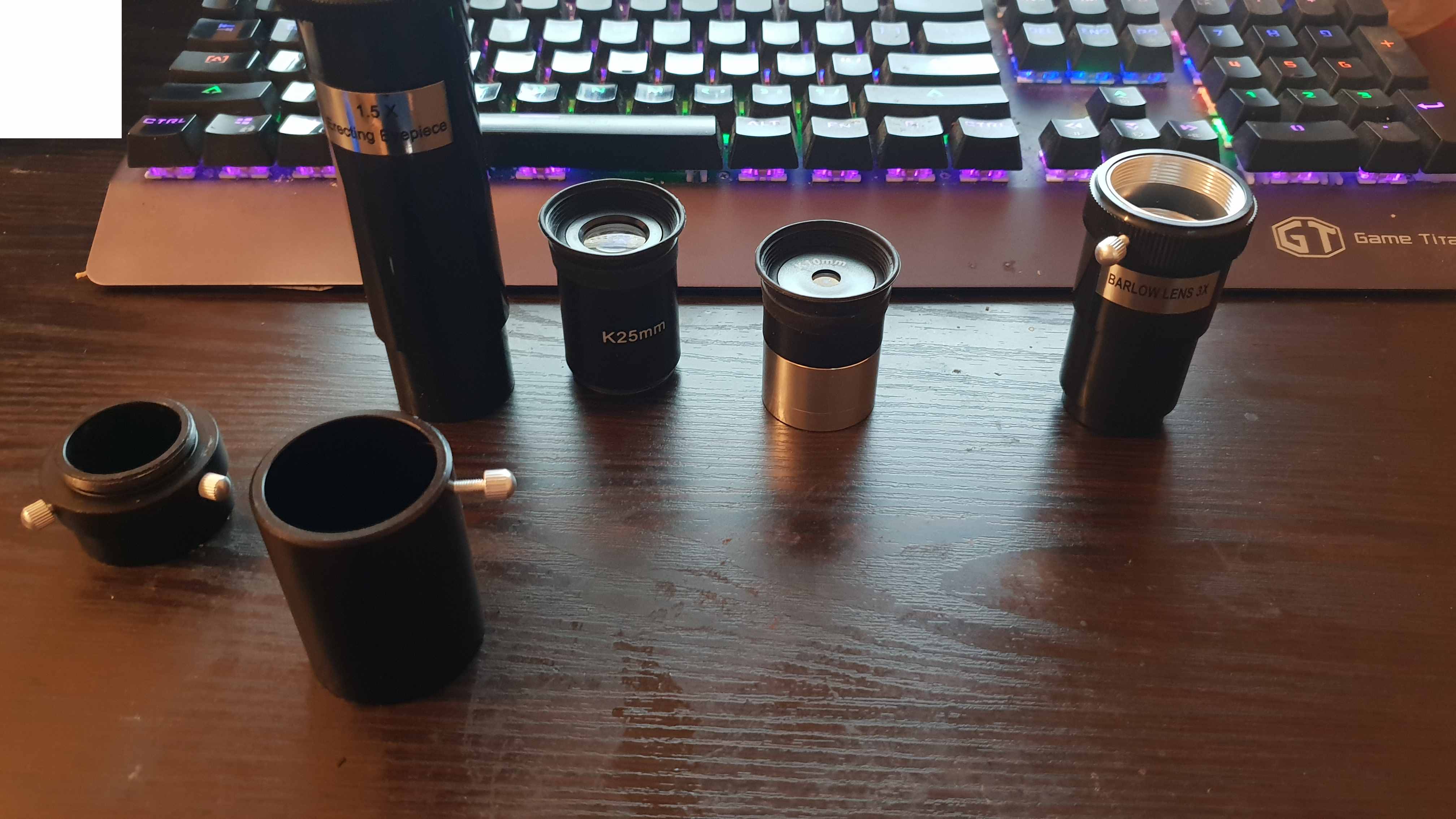

Ожидать хорошего качества от корректорника не приходится, но 40 раз с 25мм окуляром он тянуть должен. Возможно вторичка стоит криво - отъюстируйте: http://astro-talks.ru/forum/viewtopic.php?f=18&t=143#p14185
Да и фокусёр должен быть выдвинут сильнее, на две трети. Надеюсь вы проверяете по достаточно удалённым объектам, ближе ~30 метров он не сфокусируется.

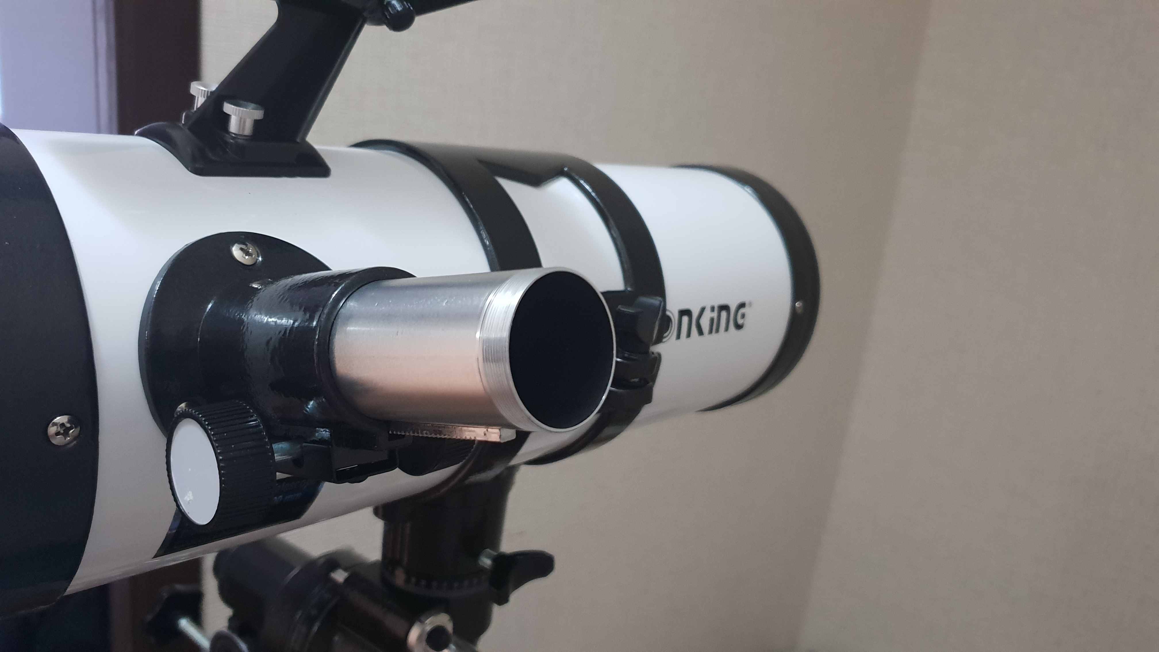

А на что вы смотрите - на какой объект? Откройте окна и посмотрите на объект на расстоянии несколько сот метров минимум, а лучше несколько километров. Погоняйте при этом фокусер из одного положения в другое на всю длину хода и смотрите за картинкой в окуляре. А что там слева на первом фото за два переходника? Под фотик и 2" окуляры?

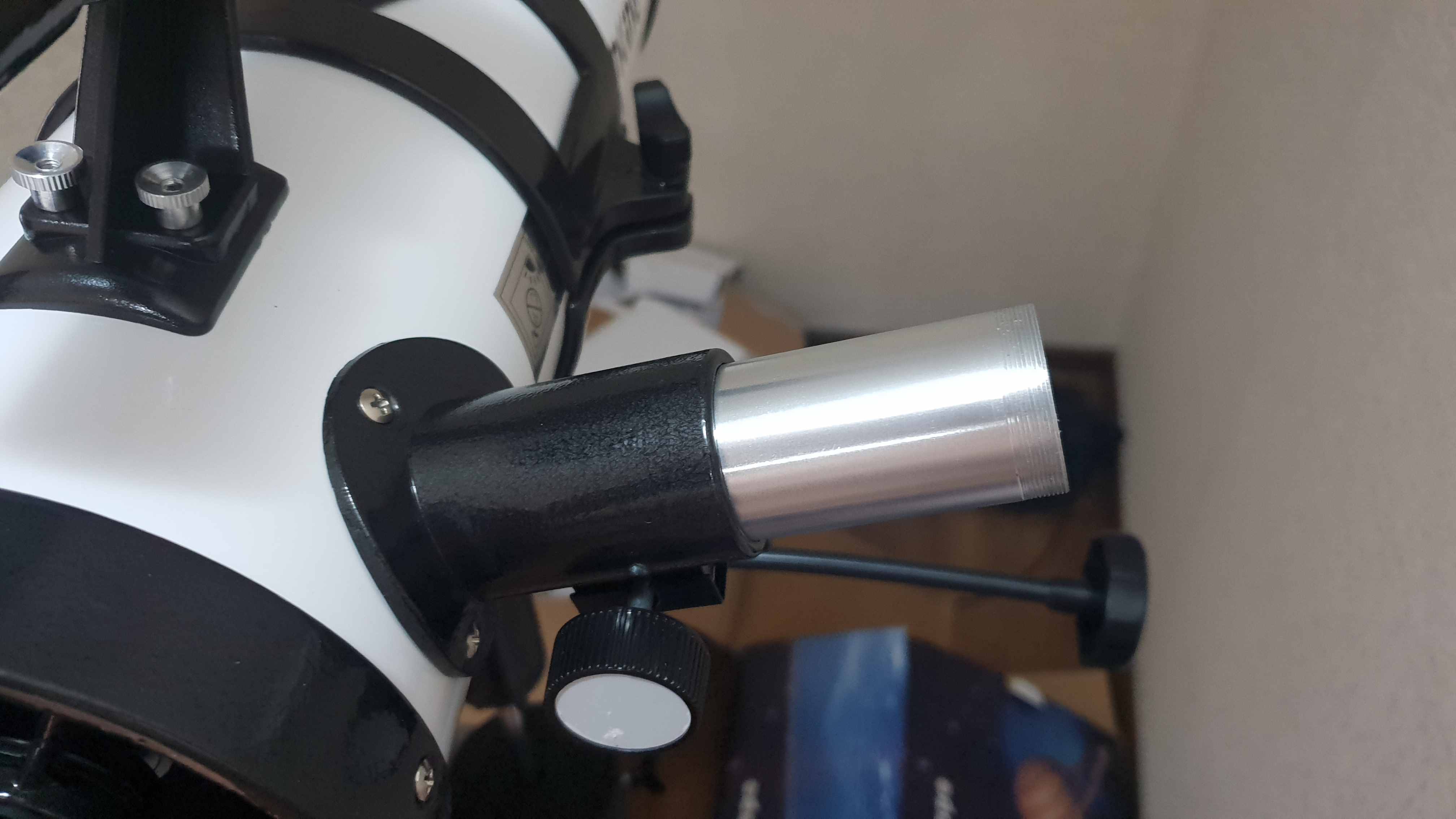

Кстати, да. Возможно там нет верха на трубке фокусёра.

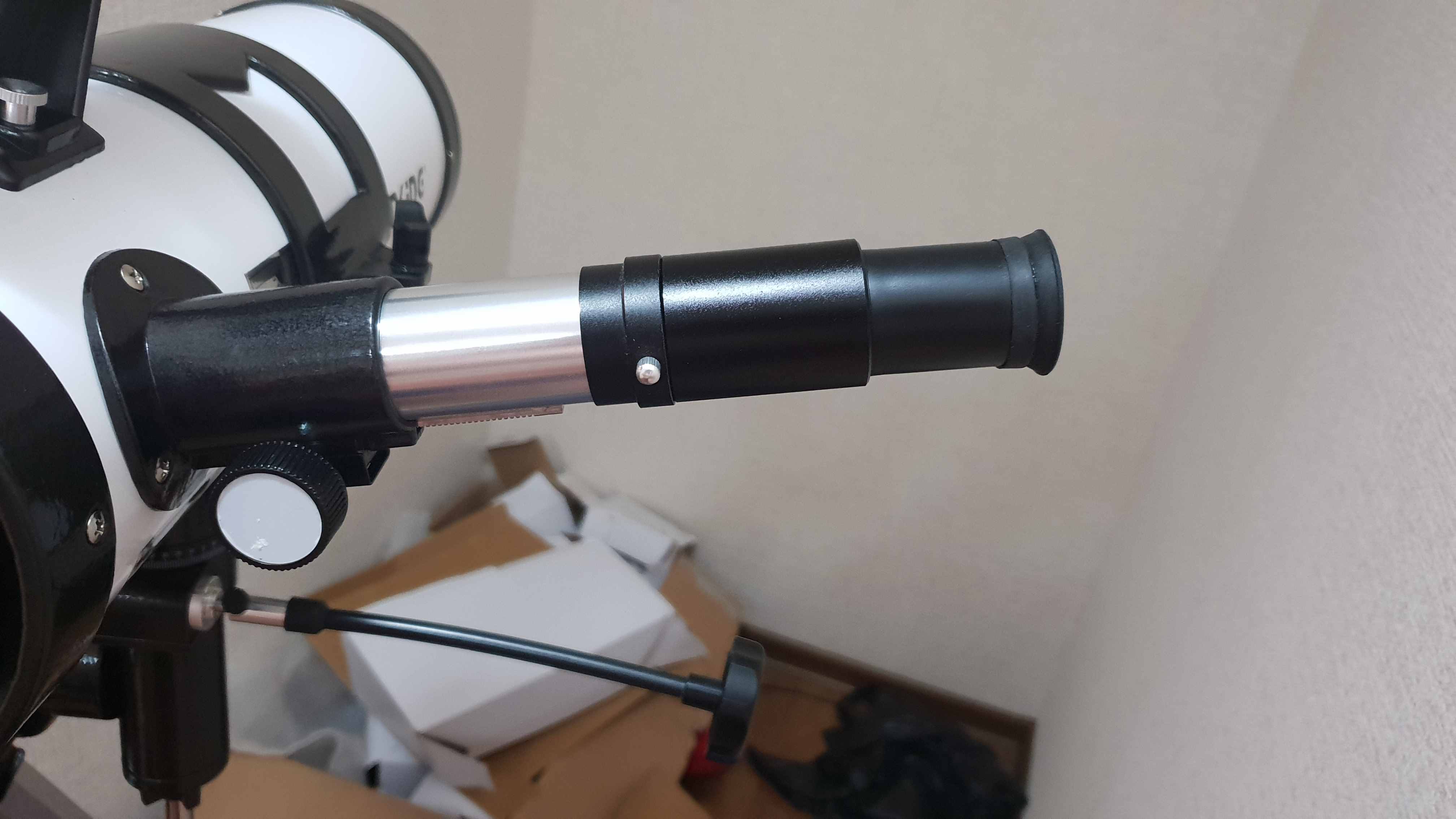

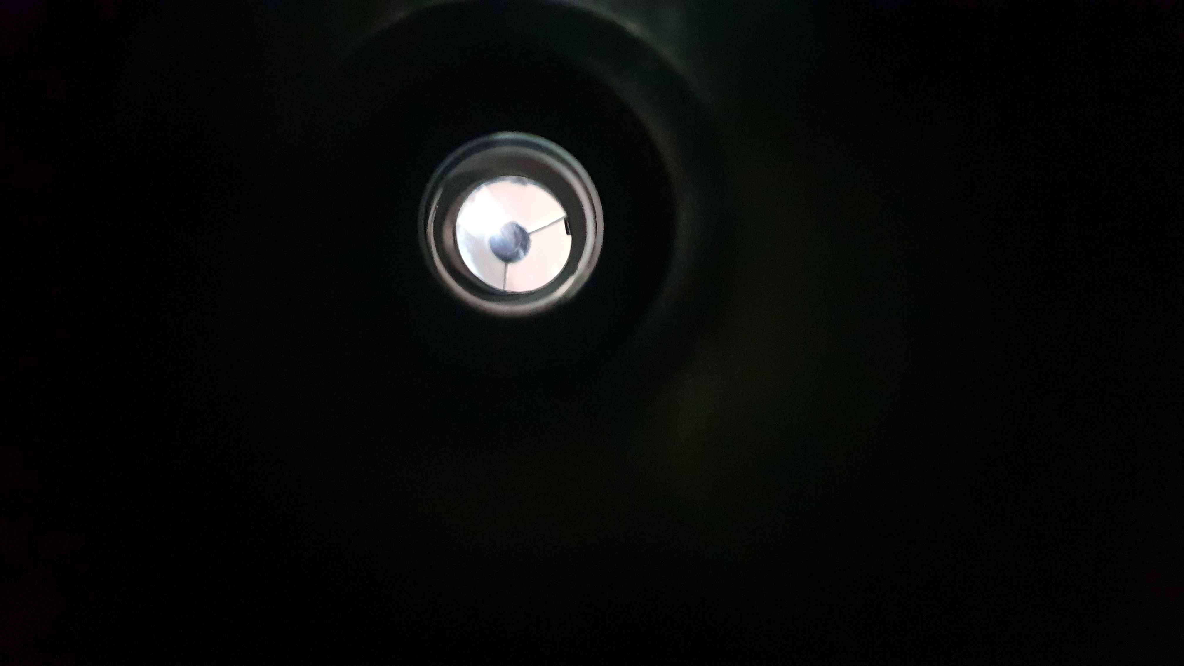

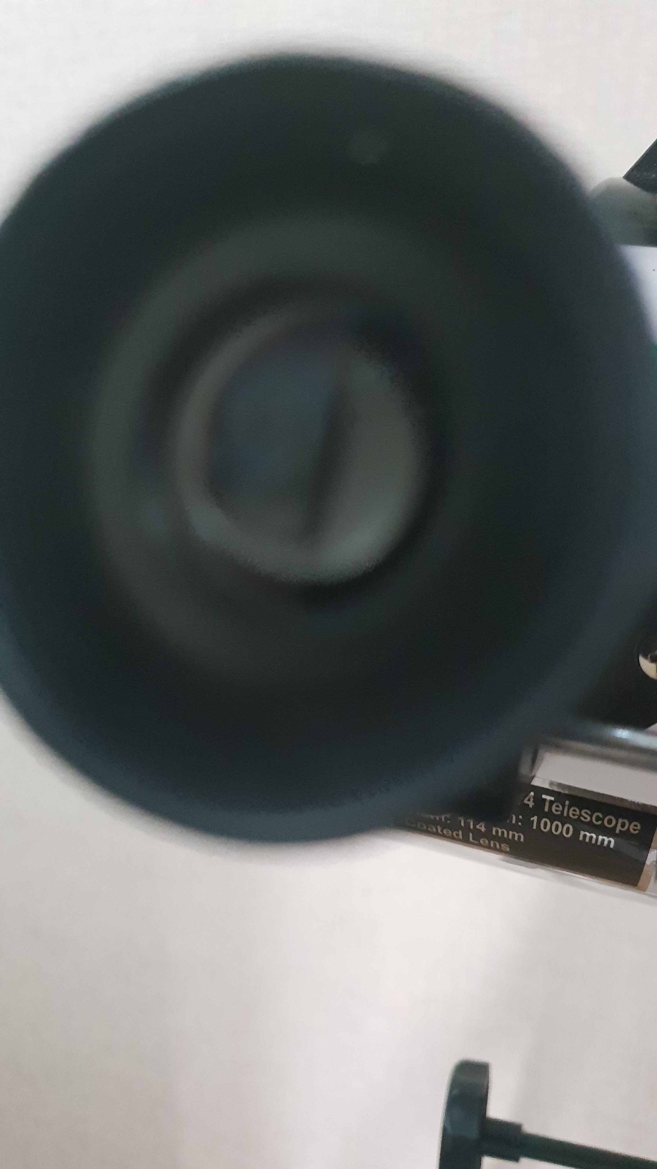

Вчера пробовал навести без окуляров на лампу при сильном приблежение становится мутно расплывчево. Когда вставляю окуляр 25мм не видно мутно

Вот на эту резьбу должна быть навёрнута самая близкая трубка с первого фото.

а что эта трубка даёт чёрная ?

Оборачивающая - дает прямое изображение

Трубка даёт правильное расстояние от корректора чтобы суметь сфокусироваться :) (также её длина влияет на компенсацию сферической аберрации и при некотором опыте можно поиграться).
Менять окуляры ни к чему, самое слабое здесь сами зеркала и корректор.
А если речь про трубку с надписью 1.5x, то ответили выше.

Накрутите на фокусер первый переходник с резьбой (с первого фото) и туда уже окуляр 25мм. Там похоже вынос большой и нужно поиграться с этими переходниками. Erecting Eyepiece - прямой окуляр.
