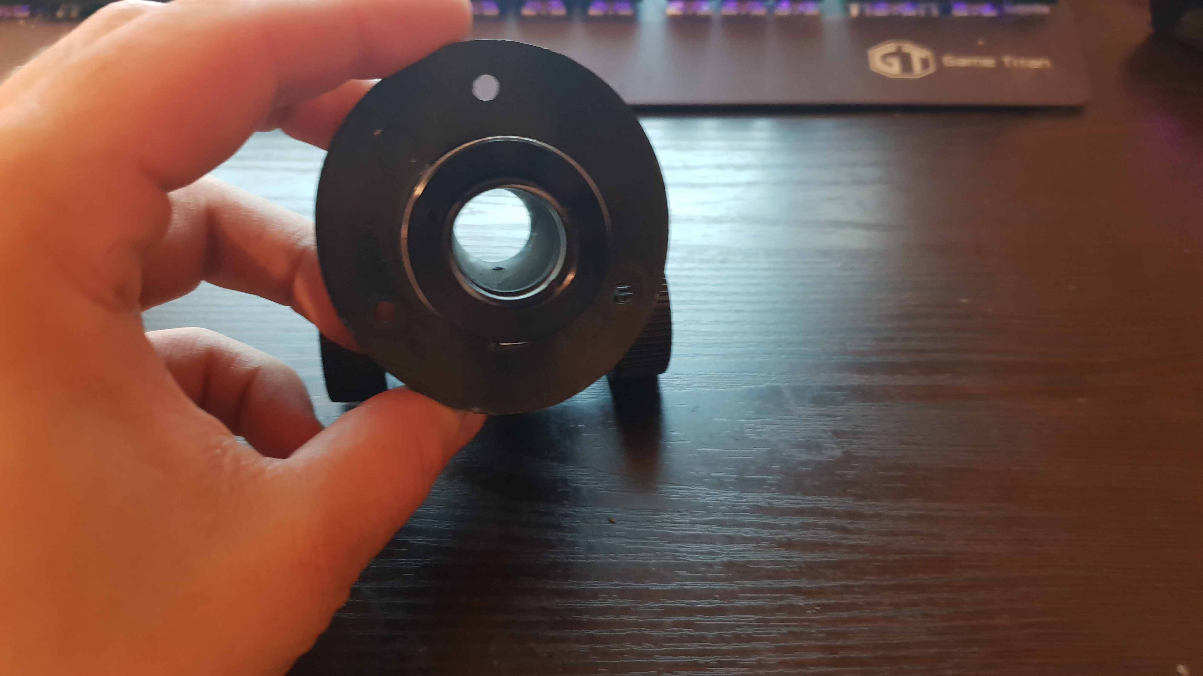

Попробуйте 10мм окуляр. И посмотрите внутрь самого фокусера - там есть какая линза? То есть в самой трубке фокусера, ближе к диагоналке. Притопите трубку фокусера внутрь до упора, держите окуляр в руках и попытайтесь сфокусироваться, отодвигая его от фокусера.

Линза есть сделал как вы написали всё равно мутно отодвигал мне кажется окуляры не настоящие и вместо стекла пластмаса хотя зачем так делать ?

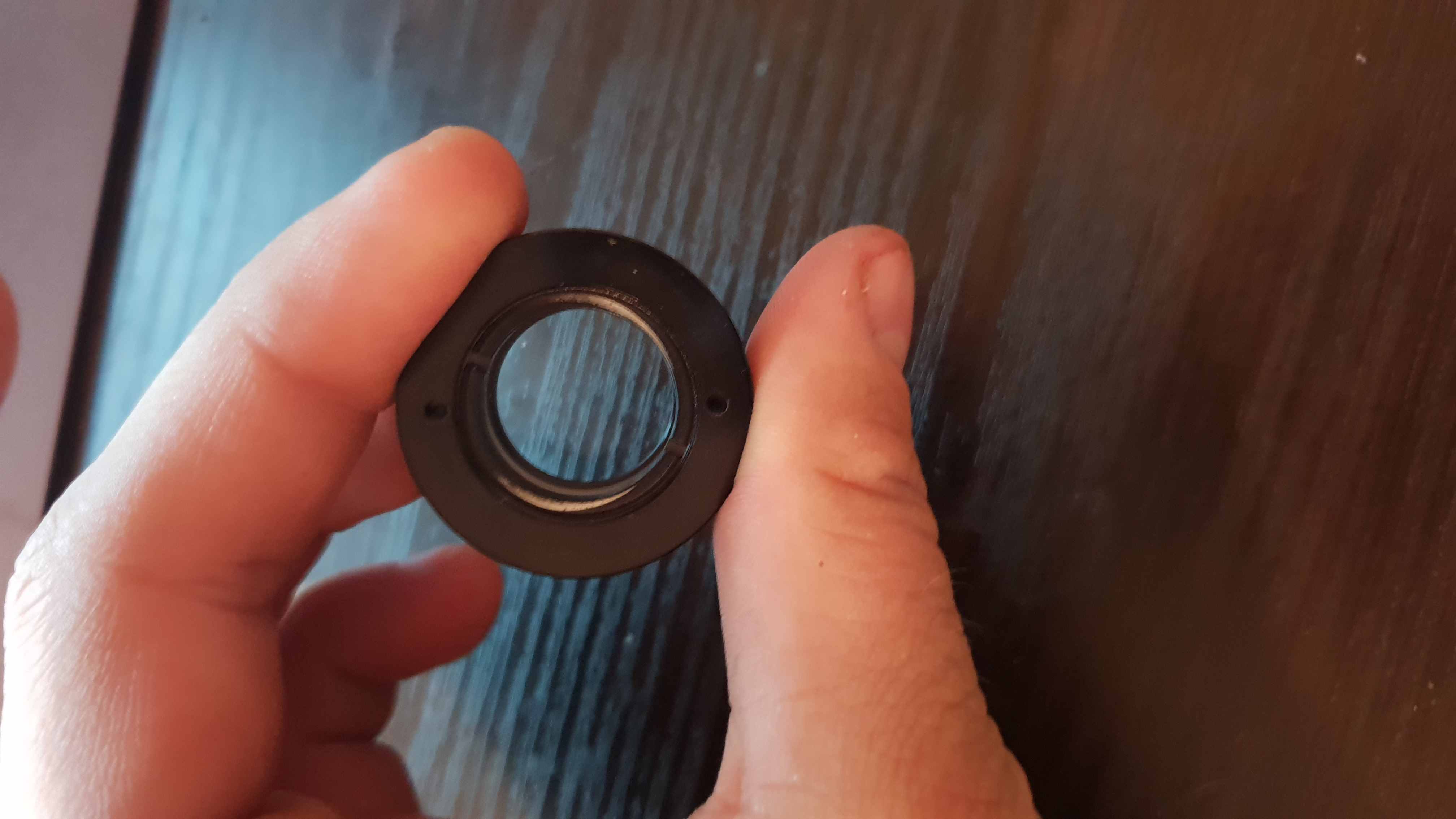

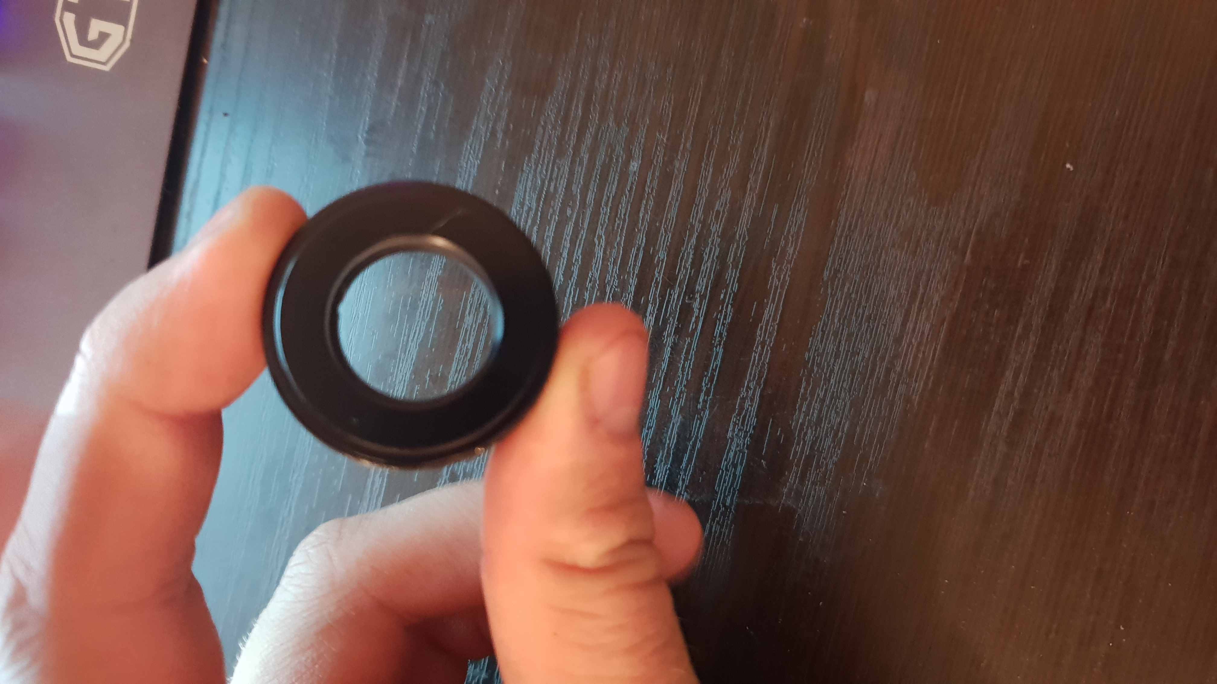

Оффлайн alexzein14Автор темы
  • Сообщений: 15
    • Сообщения от alexzein14

Какую линзу? Про корректор https://s17.directupload.net/images/190314/lifsp9rw.jpg я писал выше "можете протестить и без него - в таком режиме вам удастся сфокусироваться на 2-5 метров"
Поставил бутылку
Как далеко от неё до телескопа? В нормальном режиме он не сможет сфокусироваться ближе 30 метров.
