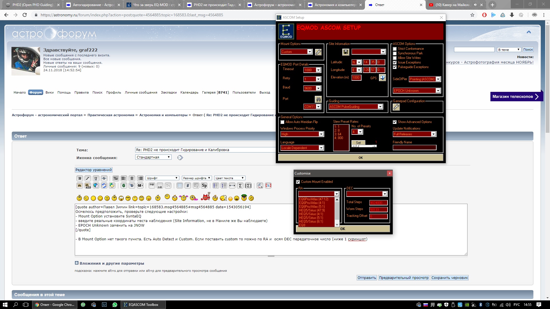

- В Mount Option нет такого пункта. Есть Auto Detect и Custom. Если поставить custom то можно по RA и  осям DEC изменить передаточное число (ниже 1 скриншот)
- Координаты выставил  ::)
- поставил EPOCH Unknown
и ничего  :(
« Последнее редактирование: 24 Ноя 2018 [16:21:13] от graf222 »

В подмосковье. Я имею ввиду, что выставил координаты, после вашего замечания  ;) 55 45 N   и 38 00 E
вот что есть в выпадающем меню
Пробую выставить значение RA в настройках Custom, но оно не сохраняется после закрытия настроек, заново открываю и там не стоит никакого значения.

В выпадающем меню нужно выбрать JNOW.
На счет того, что не сохраняется - для начала проверьте винду, разрешено ли пользователю  изменять/записывать в каталог, где лежит файл eqmod.ini. Т. е. создайте пустой текстовый файл, откройте его, внесите какие-нибудь изменения и попробуйте сохранить. Если все ОК, то проблема не с правами пользователя. Еще можно попробовать запустить EQmod от имени администратора, выполнить настройки, закрыть и по-новой открыть EQmod и посмотреть, сохранились ли настройки.
SW BKP25012, Paracorr Type II, EQ6, SW ED80, QHY-5V, QHY5L-IIc, SkyRus 493C, Canon EOS 450D (a), ТАЛ-1М, Таир-3, Ю-37А

Судя по одному из Ваших скриншотов у монтировки выключено слежение (см мой рисунок). Включите слежение со звездной скоростью.
Моторы молчат (наводил как на звёзды в ведением, так и на фонарь без ведения)
всё попробовал. и Ни че го  :(
Я правильно понимаю, что первым делом при калибровки монти в PHD  сперва проводится проверка люфтов, тоесть прога прогоняет моторы вперёд и назад?   так вот никаких звуков из моторов в момент калибровки не исходит.
При включение адаптера и входа в меню установок монти начинает тихо издавать высокочастотный звук (ведение в меню выключено), при калибровки частота этого звука никак не меняется
« Последнее редактирование: 24 Ноя 2018 [20:01:36] от graf222 »
