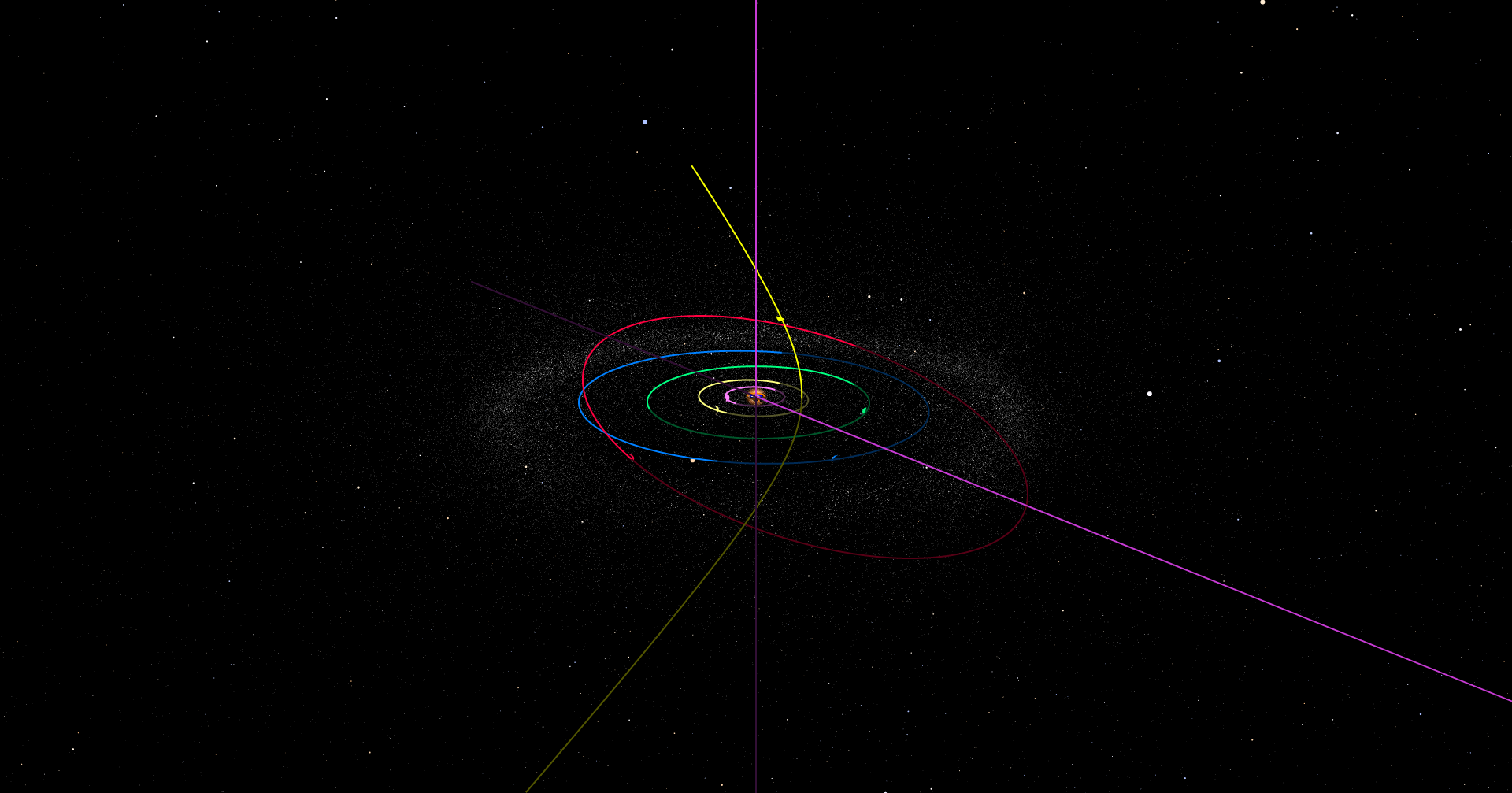

Have we missed an interstellar comet four years ago?
https://arxiv.org/abs/1810.12766
New orbit for C/2014 W10 PANSTARRS is obtained. High original eccentricity of e = 1.65 might suggest an interstellar origin of this comet. The probable reasons for missing this possible important event is discussed and a call for searching potential additional observations in various archives is proposed.
Очень тусклая комета, орбита которой была определена с большими ошибками (residuals). Авторы предлагают новое и лучшее решение, где эксцентриситет равен 1,65. Скорость на бесконечности получается около 9 км/с, входящая в СС траектория почти перпендикулярна солнечному апексу, ведёт из созвездия Центавра.

https://mobile.twitter.com/i/web/status/1057465558151639041
Объект радикально отличается от 2017 U1. Перигелий очень большой - 7,2 АЕ. Соответственно, размер ядра кометы может быть до 100-200 км, что в 1000 раз больше, чем у Оумуамуа.

Оффлайн Андрей КуриловАвтор темы

По опубликованным "исправленным" барицентрическим параметрам траектории у меня получилось, что скорость на бесконечности относительно Солнца была ровно 8,9 км/с. Это довольно мало. Межзвёздных объектов со скоростью относительно Солнца vinf < 10 км/с должно быть ~6%, но надо учитывать селективность в пользу более медленных объектов.

Комета должна быть сейчас примерно в 15 АЕ от Земли
Получается, что при Mv=7,4 величина объекта должна быть 19,2m.
У С. Йошида указано, что объект даже в перигелии был в диапазоне 21m-20m.
http://www.aerith.net/comet/catalog/2014W10/2014W10.html
Сейчас объект вдвое дальше, соответственно, в 16 раз слабее (24m-23m).

Не знаю какую орбиту использует orbitsimulator, но по той, что из статьи (D2), комета сейчас вблизи галактического экватора, поиски будут сильно затруднены.

Собственно, почему вопрос фундаментально важен. Уточнение орбиты C/2014 W10, которая, по теории, не должна быть слишком далеко сейчас, позволит закрыть вопрос о том, действительно ли это межзвёздная комета. В свою очередь если это действительно межзвёздная комета, появляется вторая точка данных. Абс величина кометы M = +7,4, что означает, что размер ядра кометы точно не превосходит 200 км. Из факта обнаружения можно грубо оценить вероятную концентрацию таких объектов в межзвёздном пространстве. Я считал объём поиска как объём конуса длиной 5 лет (42 АЕ, если средняя скорость влетающих межзвёздных комет равна 40 км/с) с основанием радиусом 8 АЕ (перигелий C/2014 W10). Получил концентрацию ~ 3*10^12 на куб. пк. При этом уже известно, что концентрация Оумуамуа-подобных объектов составляет 1,75*10^15 на куб. пк.
Т.е. в таком случае концентрация отличается в 563 раза, а размер в 1000 раз. Это означает, что показатель степени зависимости частоты от размера можно ограничить сверху: -0,917. Такое ограничение, конечно, мало о чём говорит. Но если удастся ограничить также размер ядра сверху, то мы получим более точную информацию о распределении размеров межзвёздных комет.
