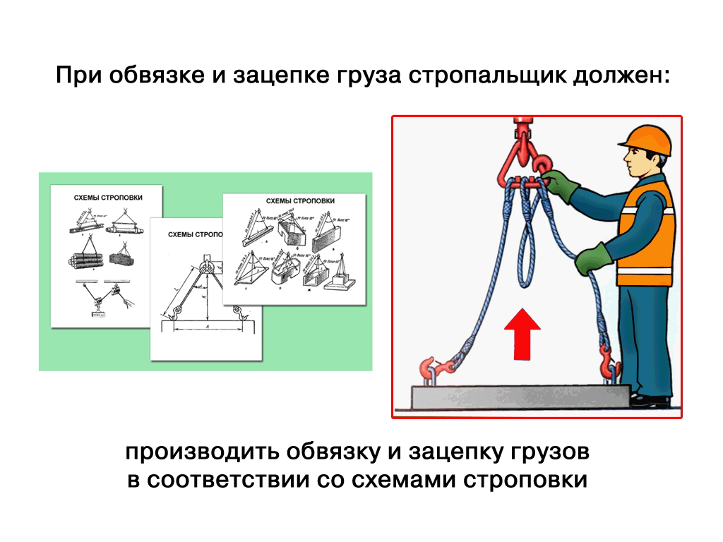

« Ответ #559 : 01 Ноя 2018 [23:48:03] »
...из-за деформации штока датчика контаката разделения (изгиб на 6 градусов), допущенной при сборке "пакета" на космодроме Байконур...
На видео вроде бы взрослые дядьки, не наркоманы...
http://www.youtube.com/watch?v=KpP_ynX5iG8
А вот и не верится мне, что они "не наркоманы". Если бы я так подвесил груз даже будучи на практике школьником, меня бы отымели все, кто рядом, без скидок на возраст.
На видео букет грубейших нарушений ТБ и требований любого современного производства.
