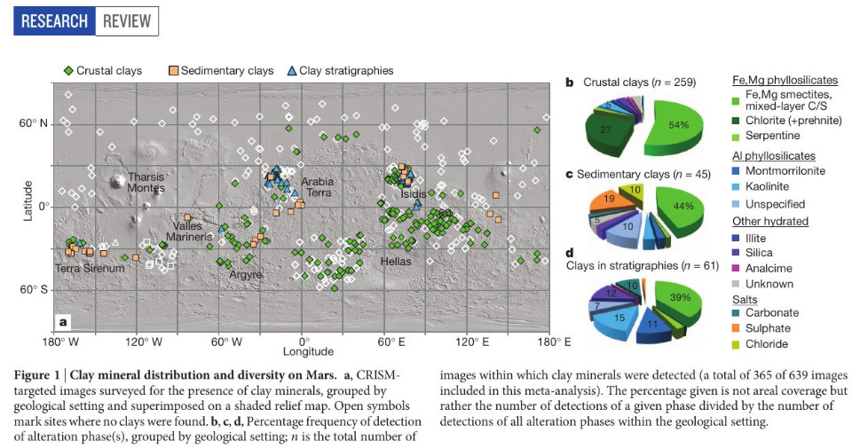

https://elementy.ru/novosti_nauki/431707/Marsianskie_gliny_sformirovalis_v_podpoverkhnostnykh_sloyakh_planety
Большинство глин именно указанные смектиты, но в районах древних каналов и озёр имеются глины с высоким содержанием алюминия.
Всё это достаточно условно... Типичные составы глин там выглядят так:
Верхний состав - типичная марсианская смектитовая глина. Нижний - та самая, богатая алюминием. Однако видно, что каолинита там всего 15% (зато 39% всё того же смектита), хотя по убогим марсианским меркам и это неплохо...
Впрочем из глины последнего состава алюминий при желании извлекать действительно можно, скажем сернокислым методом (обработкой концентрированной серной кислотой при 200 градусах, фильтрацией и дробным осаждением, скажем, аммиаком). Хотя сырьё конечно то ещё...
